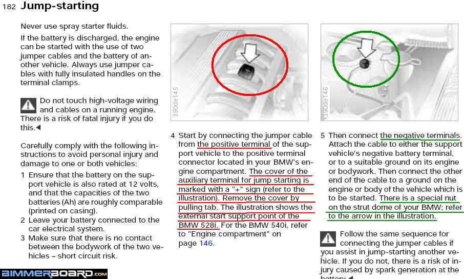

    ps: se vuoi provare a far ponte per ripartire non serve accedere alla batteria nel suo vano..bmw ha gli attacchi per questo direttamente sul motore : il positivo va attaccato sotto una calotta in plastica chiaramente marcata nella parte superiore del motore, mentre il negativo se ben ricordo sta in zona attacco duomo anteriore destro..se cerchi lo trovi facile..
    ps: la soluzione piu' corretta è SEMPRE la sostituzione della batteria,naturalmente :cool: ...il jump-start è da considerarsi misura di emergenza.
