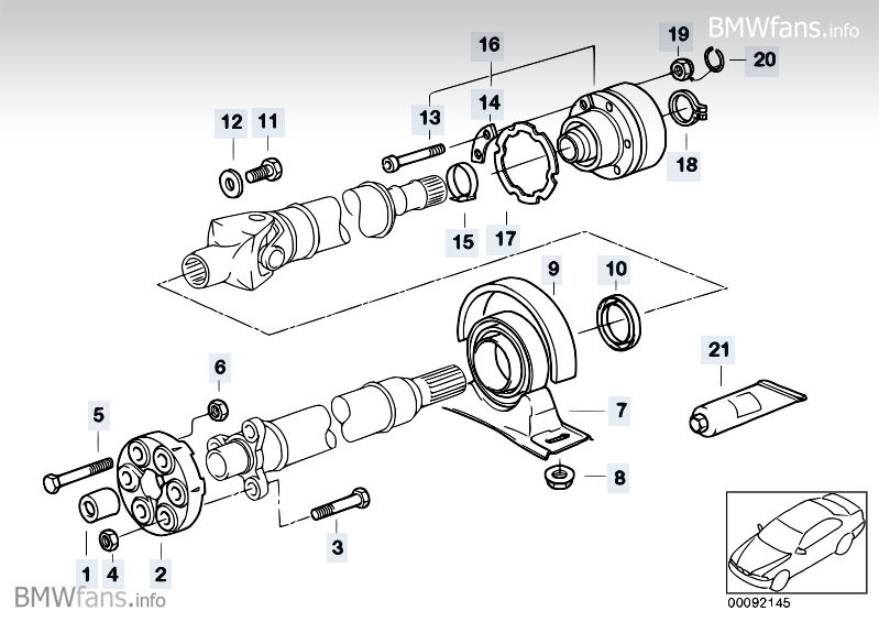

    Ciao a tutti, il mio mecc domani deve cambiarmi il pezzo n°2. L'auto ha circa 140.000 km, secondo voi è normale? Attualmente non avverto particolari problemi, forse solo un leggero "toc" al rilascio della frizione.

  12. Rafale
    Rafale Direttore Corse
    2.088
    88
    25 Marzo 2007
    5.964
    BMW E39 528i @GPL
    l'immagine all'inizio del thread lo mostra,particolare numero 2

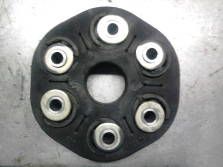

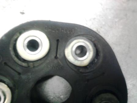

    Ragazzi, ho ritirato l'auto. Le boccole metalliche del giunto effettivamente avevano acquistato parecchio gioco.
    La macchina ora è meno "nervosa" in partenza da fermo e la cambiata di marcia è + fluida
    Costo totale 200 euri con ricambio originale biemme.
    Ciao a tutti
    P.S. Se qualcuno mi spiega come allegare le foto pubblico volentieri quelle del giunto usurato....:redface::redface:

    Grazie mille per l'indicazione. Allego le immagini del giunto usurato, come si può vedere la gomma intorno alle boccole metalliche si è come "sbriciolata"
