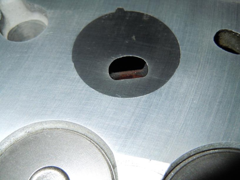

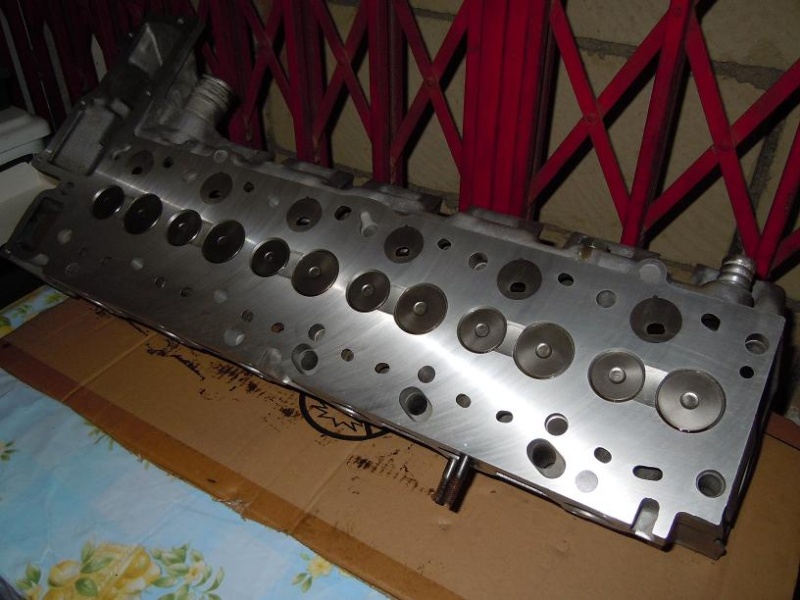

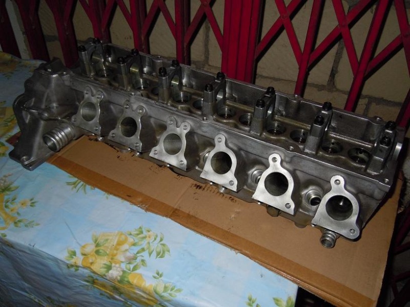

    ecco qua il bel testone AMC, si nota subito la predisposizione ad ospitare sia collettori di aspirazione in plastica, sia in alluminio..
    Valvole, sedi e guida perfetti, così come le precamere..
    la precamera peggiore, devo dare una arrotondata a quegli spigoli.. :) /emoticons/smile@2x.png 2x" width="20" height="20" />

    pittosto buona, direi che così risolvi facilmente, una rifilata alle precamere e sei a posto.

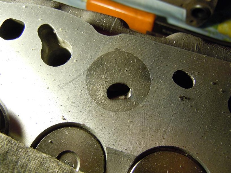

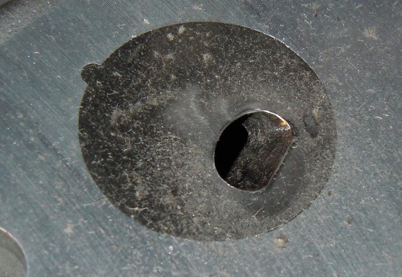

    Poco più su eravamo rimasti allo spigolo delle precamere da raccordare, sono distrutto dopo 13 ore di azienda
    poi a casa a limare precamere, chi l'avrebbe detto che mi sarei dedicato al tuning di ste cacchio di precamere.. menomale che ho ancora l'attrezzatura per le canne dei micromotori del modellismo..
    qui la stessa precamera, prima e dopo..

    Bella limatina, precisa e giusta.
    Quando chiudi usa una chiave dinamometrica che se non sbaglio i bulloni centrali hanno serraggio diverso dai laterali.

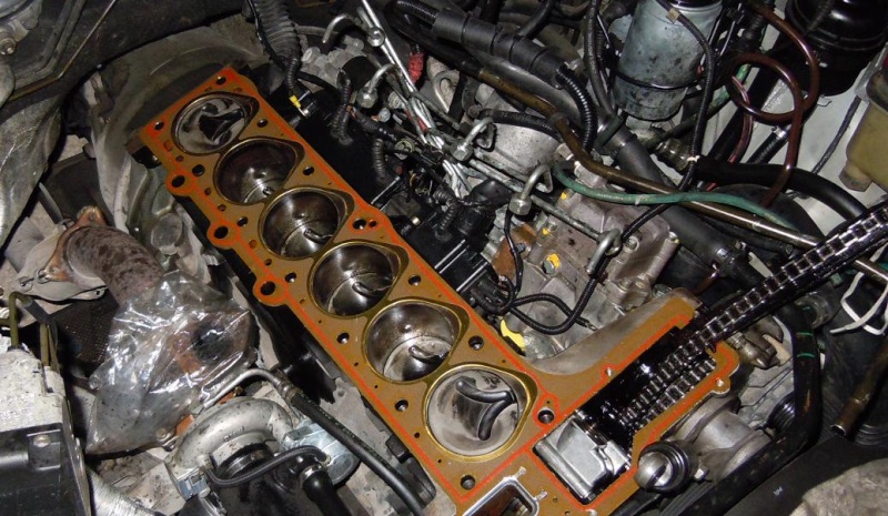

    Si si sto controllando un pò tutto, catena pattini e tenditore almeno quelli della parte alta, sono apposto.
    Il pattino di spinta (quello metallico per intenderci) così come quello in plastica non sono nemmeno segnati dalla catena
    ..ne sono rimasto meravigliato, visto che sulla fusione del pattino troneggia l'anno di costruzione ..1998!
