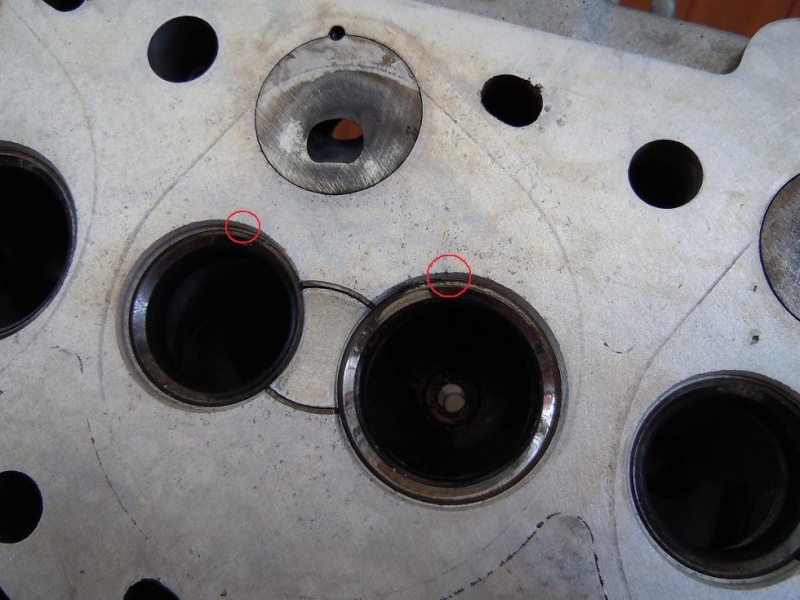

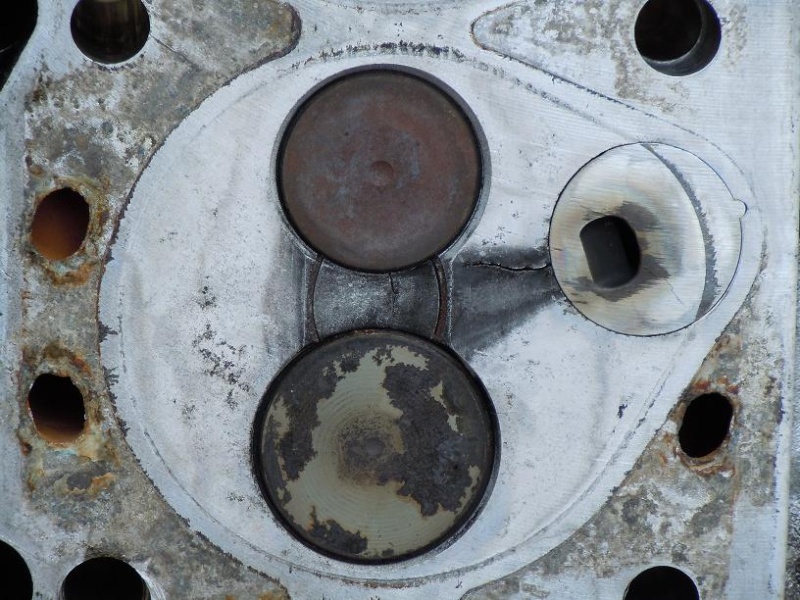

    Penosa la situazione di 3 delle 6 camere, screpato il setto tra le valvole così come le precamere rese più sottili e delicate del normale,
    per una precedente spianata..

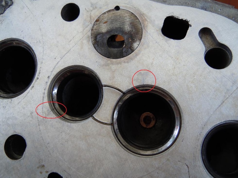

    tragica invece la camera 4, con una bella crepona che parte dalla precamera per andare ..e chi la ferma più
    mi sa che era proprio la "crepona" che alimentava lo stagno 4 con annesse paperelle ..ahahahah

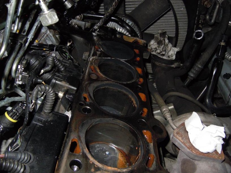

    viste le belle novità prendo qualche giorno per decidere il dafarsi..

    Il TDS quando riscalda c'è poco da fare, bisogna fare la testata la tua però è messa molto peggio della mia, ricordo il basamento che uscì praticamente perfetto. Ti conviene IMHO trovare una testata revisionata e metterla sotto di sicuro il problema lo risolvi.

    Gavio, testa proprio finita. Purtroppo bisogna dire che a livello di piacevolezza di guida e potenza questo sei era proprio il massimo che si poteva avere e ancor oggi per coppia e piacevolezza di guida è un bel motorone. Però ha sempre avuto questo problema di progettazione ed era davvero un limite notevole;
    purtroppo viaggiando sempre in autostrada anche a 70/80 mila km saltava fuori il problema della testa; il problema ( affrontato anni fa con range rover di un amico) veniva probabilmente dai problemi di raffreddamento dato che l'impianto di raffreddamento non ha un radiatore sufficiente; sulle range rover per ovviare e allungare il tempo di cambio testa si montava un radiatore supplementare per permettere un raffreddamento migliore di acqua ed alcuni modificavano anche il paraurti eliminando alcune lamelle in plastica di troppo. Visti i problemi che avevi all'impianto direi che non c'è dubbio sulla causa;
    inoltre dato il problema noto, non puoi nemmeno prendere una testa dallo sfasciacarrozze e farla revisionare; però con un 4/500 euro praticamente hai una macchian nuova; e vista l'usura pressochè nulla di catena di distribuzione e dellle altre parti in vista ( almeno dalle tue foto), direi che hai appena finito il rodaggio.

    ormai nulla da fare con questa testata, da sostituire...la crepa è mortale...

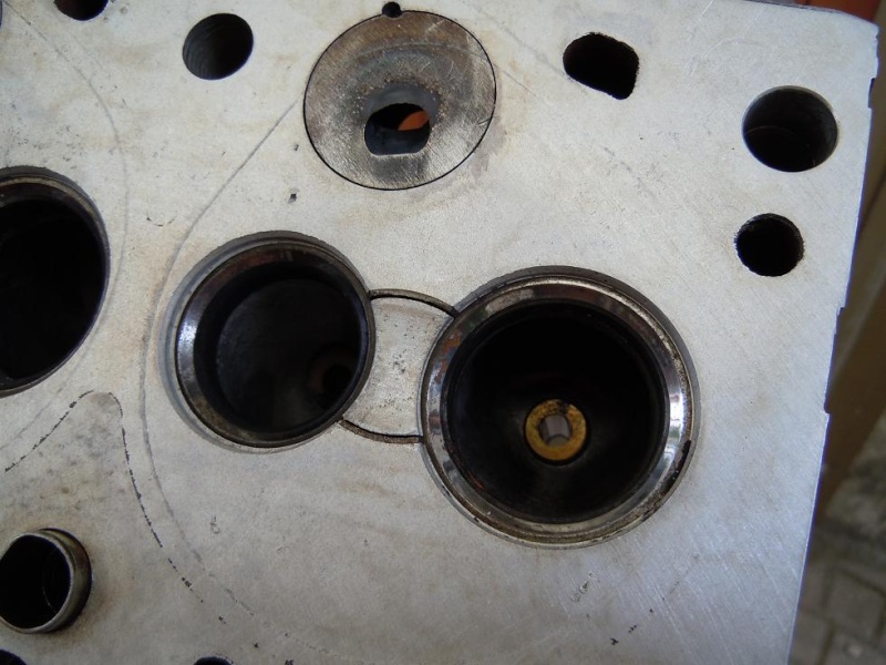

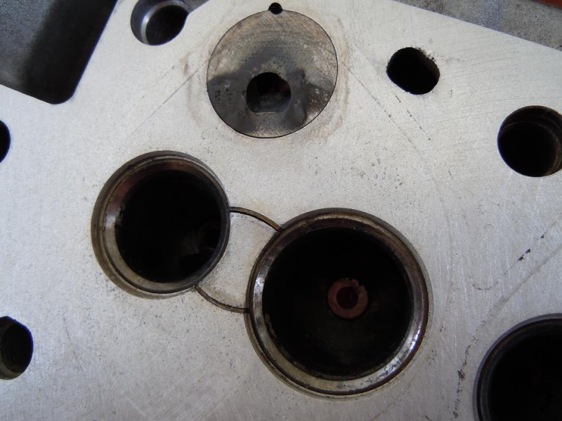

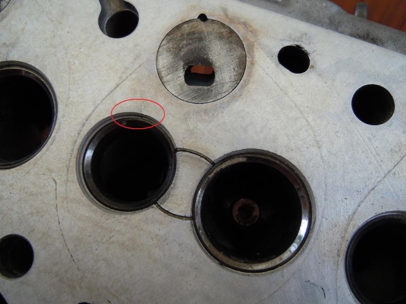

    Un buon samaritano mi ha già trovato una testa, che all'apparenza sembrava più che ottima, dopo uno dei miei soliti lavaggi invece..
    Questa la camera 1, non male direi..
    la camera 2 invece è la più malandata, strano visto che è una delle più vicine alla pompa acqua ..mhà :-k

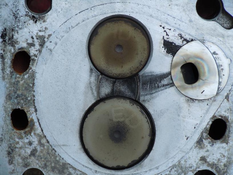

    La 3..
    La 4..
    La 5..

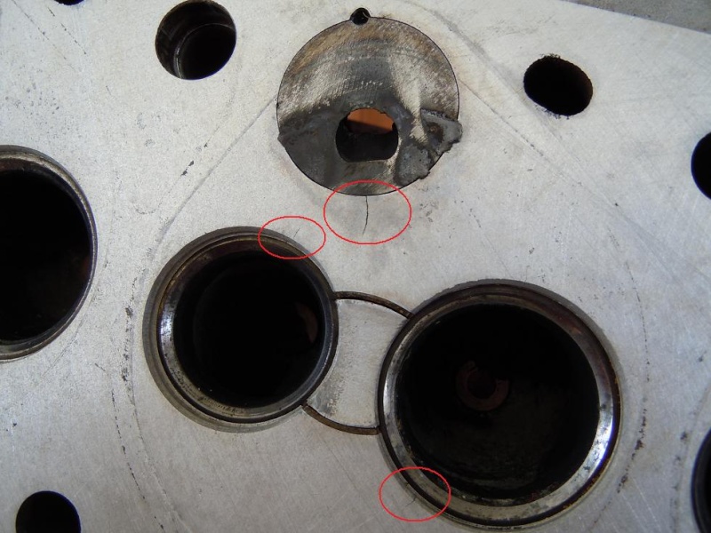

    E finalmente la 6 che è messa bene come la 1, per me queste teste continuano ad essere un enigma..

    Chiaramente sono aperto a tutte le soluzioni,
    visti i presuposti quasi quasi metto un 4 cil ..tanto la cavalleria è la stessa :mrgreen:
