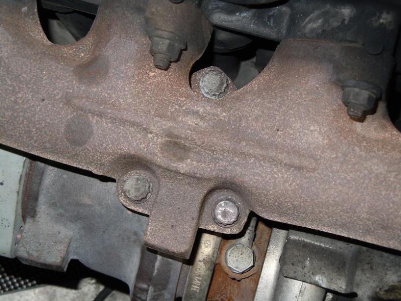

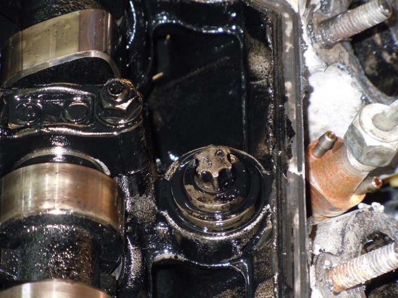

    Per tirere via la testa non si incontra nessun problema particolere, giusto un minimo di esitazione per la chiave dei fissaggi tra collettore di scarico e turbina, una boccola da 12mm a stella che non evevo..
  17. gavio
    gavio Kartista
    99
    28 Aprile 2011
    3.659
    525 tds

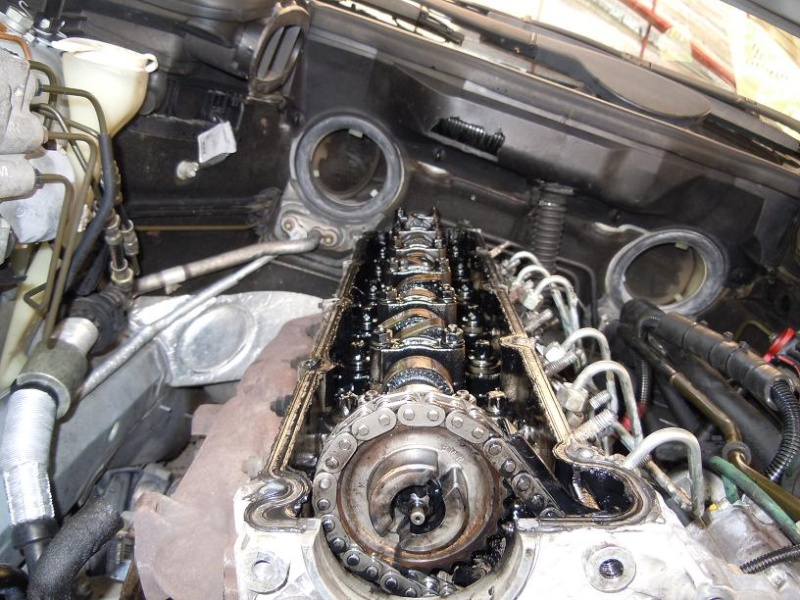

    ..e per la chiave dei grossi vitoni che serrano la testa cilindria al basamento, una E14 "torx esterno" che mi hanno prestato ;) /emoticons/wink@2x.png 2x" width="20" height="20" />
  18. gavio
    gavio Kartista
    99
    28 Aprile 2011
    3.659
    525 tds

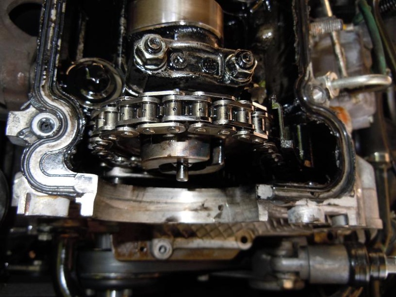

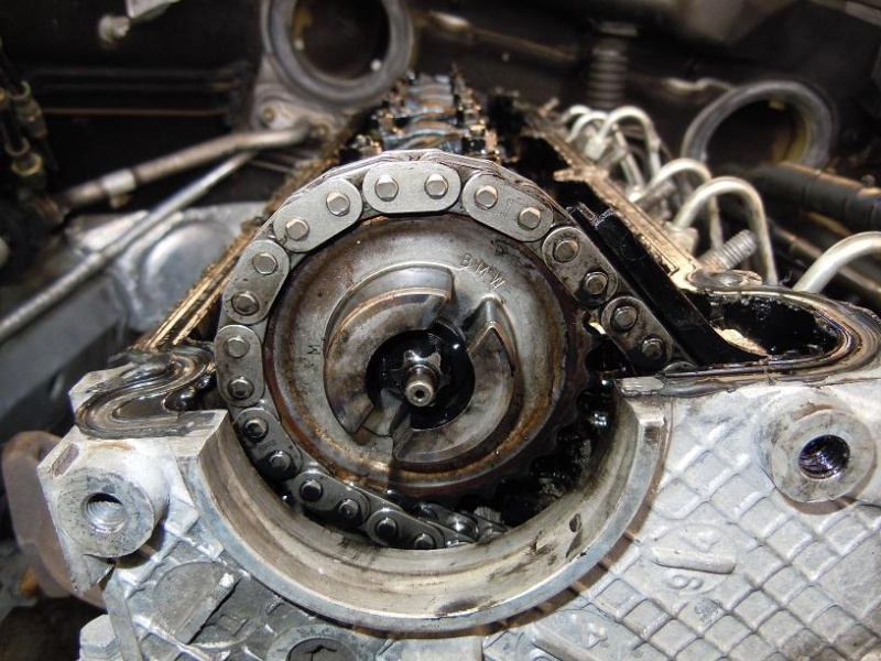

    Non resta che segnare la posizione dell'ingranaggio catena sull'asse a cemme e liberarlo dallo stesso asse svitando la vita forata (con spuzzatore olio) sempre E14 ..stessa chiave dei fissaggi testa.
    Ultima modifica di un moderatore: 21 Maggio 2011
  19. gavio
    gavio Kartista
    99
    28 Aprile 2011
    3.659
    525 tds

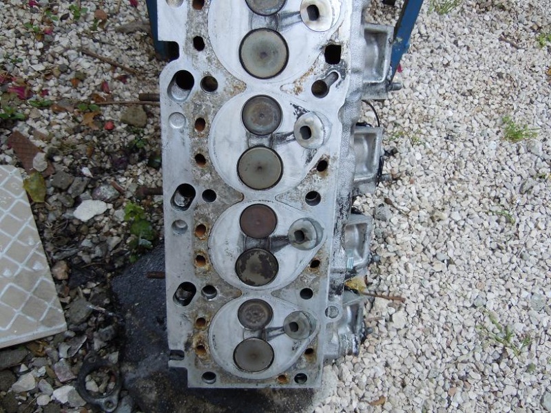

    Dopo una mezzoretta il dentino è venuto via, ma vista così non è che si possa dedurne nulla se non che è un vero schifo, chi ci hamesso mano prima di me resterà seduto sulla tazza per almeno 3 anni per quante gli ne ho augurate..

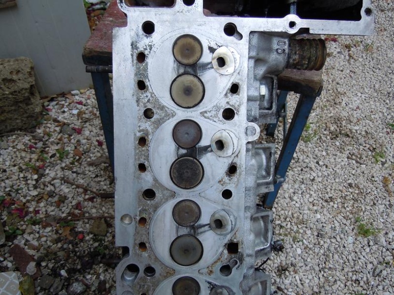

  20. gavio
    gavio Kartista
    99
    28 Aprile 2011
    3.659
    525 tds

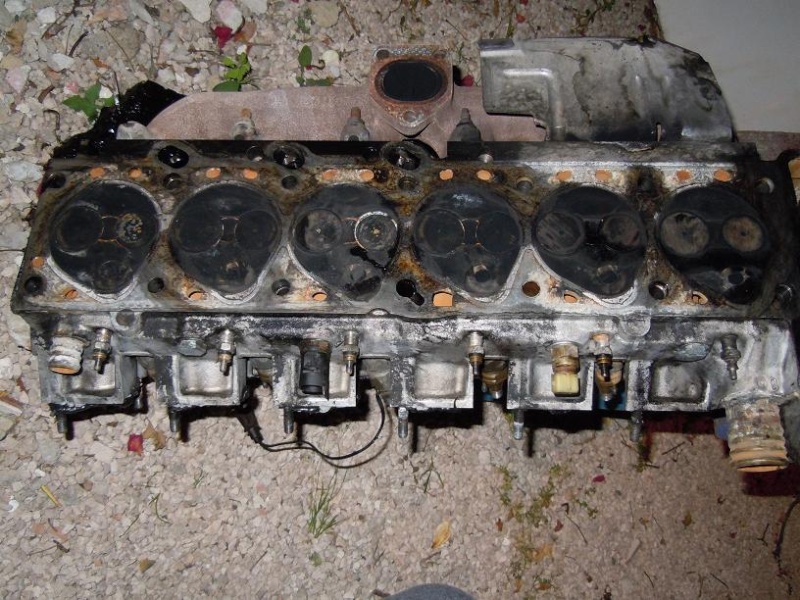

    dopo una lavatina invece tutto è più chiaro.. ops c'è un cilindro in più ..ahahahahah
