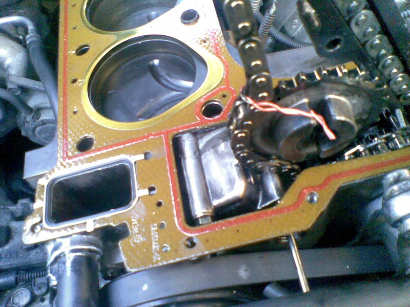

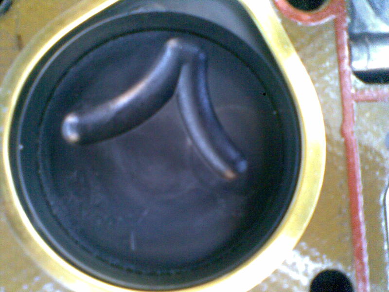

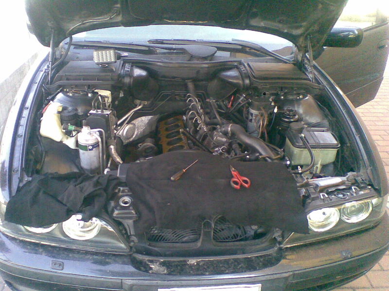

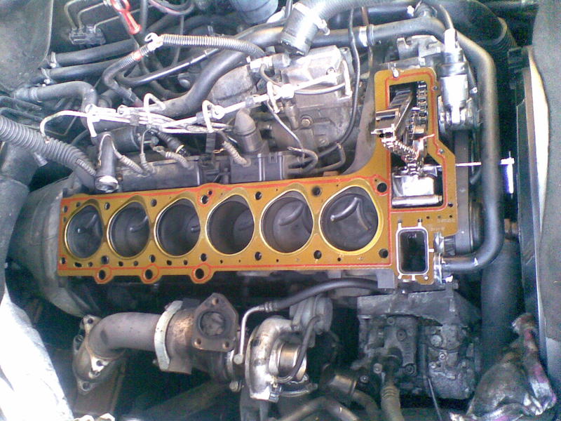

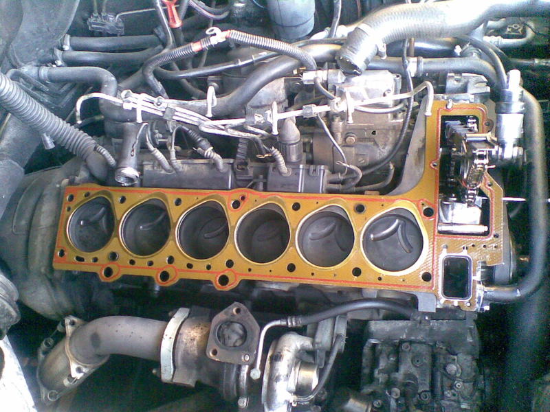

    un pò di foto del carroarmato in fase di lavorazione
    Pulito il monoblocco e fissata la guarnizione
    Il pistone del primo cilindro perfetto,sembra che i 345000 km gli abbiano fatto il solletico
    L'insieme dei 6 fanciulli felici che pensano alle nuove corse...

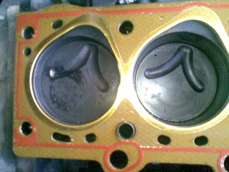

    solo l'ultimo pistone riporta degli evidenti segni dovuti all'infiltrazione dell'acqua da molto tempo...
    catena nella norma e pattino tenditore che mi lascia di stucco quando lo pulisco e vedo che è nuovo,neanche un segno di strisciamento catena!

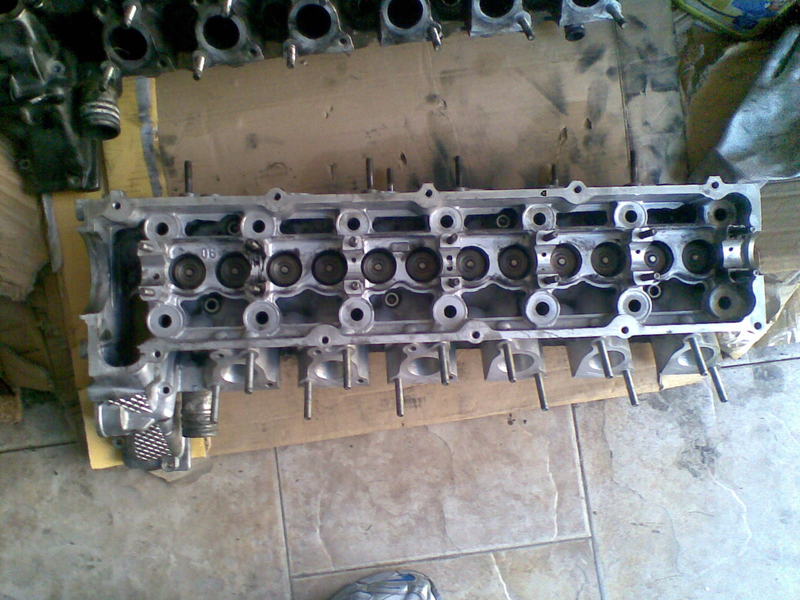

    La testa d'occasione rigenerata,appena ritornata dalla rettifica con le valvole rettificate e trasferite da quella vecchia qui

    secondo me hai la pompa o l'albero a cammes fuori fase. sul 5 cilindro si notano delle rigature abbastanza evidenti, sembrano un principio di grippaggio.

    Quando li ho puliti erano perfetti sarà l'effetto dell'olio che ho dato con lo straccetto imbevuto a meno che ti riferisci al cielo del pistone che evidenzia il fuori fase in quanto la valvola ha lasciato il timbrino.

    no mi riferivo alla superficie del cilindro: ma in foto non si capisce se sia sporco o rigatura. A quanto hai messo l'anticipo fisso di iniezione?

    ma non hai mica mosso l'albero motore? nelle foto che vedo non hai preso il riferimento sul primo cilindro, infatti il pistone non è al punto morto superiore. Come fai a mettere in posizione l'albero a camme se non metti il primo pistone al pms e non metti a squadra le quadrature sull'albero a cammes?

    e come fai a metterlo precisamente nella stessa posizione? basta un paio di mm in più o in meno per sfasare tutto.

    :wink:semplice,ho segnato l'albero a camme in due posizioni e ho fatto altrettanto con i supporti dell'albero stesso,l'unica cosa che mi viene sopetta e il tensionamento della catena quando ho stretto il pignone sull'albero e ciò abbia fatto sfasare il tutto#-o, potrebbe darsi che l'albero si trovi in ritardo rispetto ai pistoni.:-k
