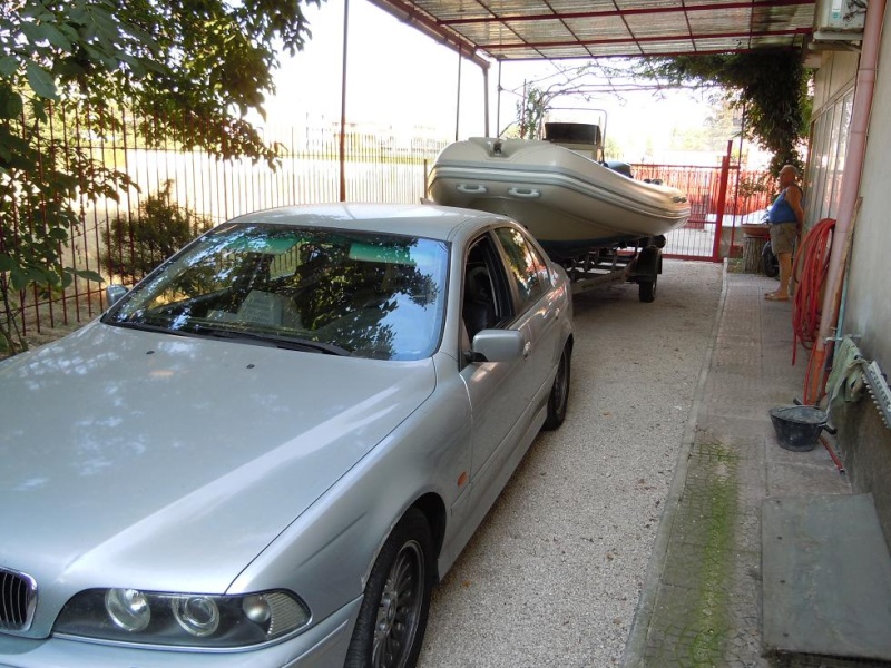

    Ma che fine ha fatto la tua 525 Tds!!!
  13. gavio
    gavio Kartista
    99
    28 Aprile 2011
    3.659
    525 tds
    ..tira il carretto amico mio :) /emoticons/smile@2x.png 2x" width="20" height="20" />

    sempre in forma allora!
  15. gavio
    gavio Kartista
    99
    28 Aprile 2011
    3.659
    525 tds
    Certoooooo, mi ha fatto tribolare un pò all'inizio ora fa il suo dovere alla grande..
