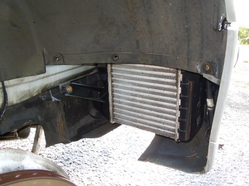

    Intanto, ho dato una sonora pulita all'intercooler ..civoleva proprio era completamente intasato, ora invece respira almeno
    meno male che ho chi mi da una mano..

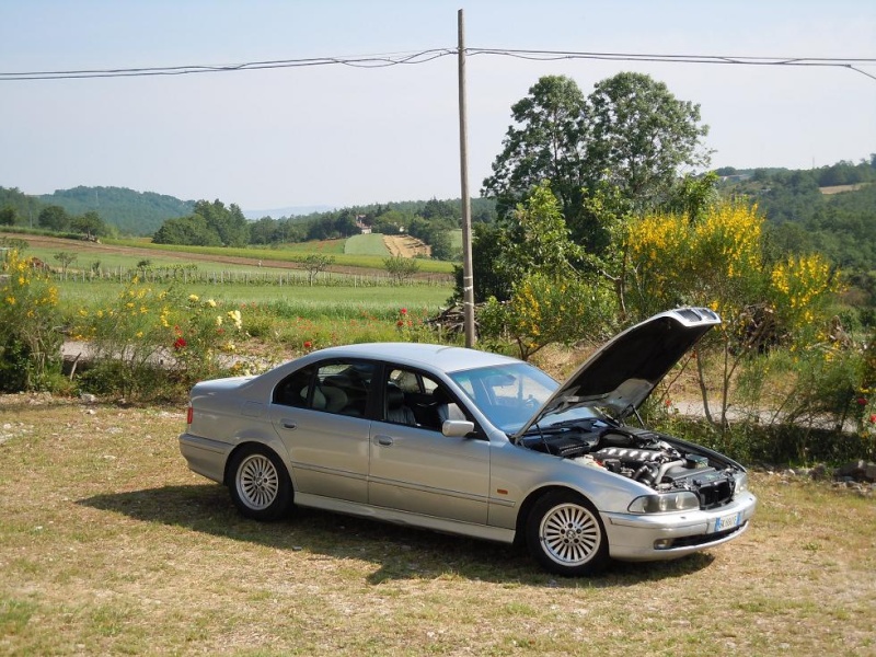

    però bello il mio polmone, steso al sole ad asciugare..
