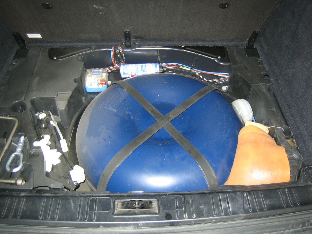

    dato che a giorni dovrò installare un impianto gpl sulla mia e39 touring..e che oggi io con il mio installatore abbiamo constatato la difficoltà di installare un serbatoio toroidale per l'ovvia ragione della presenza del minicompressore wabco che alimenta le due molle ad aria delle sosp.posteriori..l'alternativa è quella di montare un toroide che poggi sulla calotta del compressore e che sporga però dal piano di carico della touring..sacrificando il pannello di legno..quindi alla vista del vano bagagli ci sarebbe questo toroidale che sporge. facendo due calcoli..come altezza serbat. fermo restando il diametro di 600mm..dicevo con un'altezza di 240mm avrei una capacità di appena 44litri netti +o-..secondo mè insufficenti come autonomia per un motore come l'm52 da 2 litri..l'altra alternativa è ovviamente la bombola che con una lunghezza di 106cm..dovrei avere 70litri circa..con un'autonomia di parecchi km in più..il problema che si avrebbe è che se si devono smontare i soffietti posteriori a i quali ci si accede tramite dei sportellini che si verrebbero a trovare..sotto la bombola..la uqale è fissata con cinte allentabili però poi bisognerebbe poter sfilare il pannello di legno sottostante..per poter accedere alle tubazioni pneumatiche che alimentano i soffietti..
    la cosa è attualmente allo studio..però credo che opterò x la bombola così mantengo la scorta lì dovè..con il pannello chiuso..

    sposta il compressore, come fanno tutti (e come ho fatto anch'io).
    spostandolo, ci stanno 70 litri di bombola

    eh..facile a dirsi puccio (finalmente faccio la tua conoscenza..)..tù immagino lo sposteresti mantenenendo la stessa lunghezza delle tubazioni e dei cavi che cè nel vano ruota..che a mè oggi parevano corti..altrimenti forse intendi di allungare il tutto. ma i raccordi anche se alla fine parliamo di aria si trovano??

    il mio installatore l'ha spostato mantenendo tutto originale, e l'ha imbottito di gommapiuma per smorzare un pò le vibrazioni durante il suo funzionamento

    sì lo sò puccio..ma il mio avendo fatto due sedan senza il compressore non se la prende la responsabilità di toccarlo..anche se alla fine sono due tubi e due cavi..immagino tu lo abbia sistemato nel vano laterale di dx..dove dovrebbe esserci il pronto soccorso..imbottito di materiale fonoassorbente x il rumore..
    però scusa la scorta..una bestia di ruota così la lasci libera nel vano bagagli?? o anche se la tieni ferma occupa spazio a meno di rimediare un ruotino..

    no no, non hai capito:
    il compressore è stato spostato nell'angolo del vano ruota di scorta, fra la toroidale e la parete del vano.
    svitato, spostato, imbottito di gommapiuma e lasciato la, fine.
    il mio installatore ha fatto tutto, ed era la prima touring che gli capitava di fare.
    la ruota di scorta (cerchio in lega da 17 con 235/45 r17) l'ho sempre lasciata a casa, mi son preso un kit gonfia e ripara

    aspetta..aspetta che quà non ci capiamo puccio..
    allora...io descrivo poi tù mi correggi....levando la ruota di scorta parlo di e39 touring..ho il vano ruota di scorta..che è molto profondo giusto?' perchè il piano di carico chiuso dal pannello di legno moquettato è molto più in alto della ruota ok??..bene.quando levo la ruota al centro del vano cè una calotta chiusa di metallo imbullonata dove dentro cè il wabco..la calotta occupa lo spazio della campana del cerchio scorta..se smonti la calotta con i cavi e i tubi così messi..non hai spazio dove metterla se smonti il wabco e elimini la calotta e liberi i cablaggi forse lo puoi sistemare da qualche parte ma non certo dove monterai il toroidale che occuperà x 70litri tutto il vano ruota..
    a meno chè forse tù intendi lasciare il solo compressore wabco con i cablaggi colanti sotto il vano centrale creato dal torotidale..il tutto imbottito di fonoisolante..ma dovrei vedere il toroidale che ci và..e che spazio ha alcentro..

    il mio installatore ha spostato il compressore. I tubi per l'aria sono abbastanza lunghi per spostarlo ovunque. Quelli elettrici sono un po piu critici ma quelli si allungano senza problemi.
    La calotta sua con il fonoassorbente se trovi uno spazio in cui la puoi riutilizzare sei bravo. A me, al suo tempo, sembro di capire che la calotta si perde.
    Puoi rimpiazzarla con del fonoassorbente messo sopra in maniera artigianale. A me il compressore non da fastidio. Si accende al massimo per 5 secondi, magari una volta ogni 2/3 giorni e non è che faccia poi tutto sto rumore... Io quindi non ho nessun materiale fonoassorbente.
    Di posti per spostare il compressore (senza calotta) ce ne sono tanti, descritti sul forum (subito sotto i sedili posteriori, al posto di dove sarebbe il subwoofer, in un angolo del vano per ruota di scorta (che non è perfettamente circolare), di fianco al bombolone...
    Il mio installatore ha fatto una scelta che condivido poco, ma che ho visto una volta fatta. Ha tagliato un buco nella plastica a sinistra (guardando il vano dal baule). Quella che contiene gli attrezzi per intenderci. Ecco, lui ne ha rimossa una parte (comunque in maniera, devo ammettere, abbastanza pulita) e il compressore è li, bello imbullonato al telaio sottostante.
    Cosi facendo la bombola che ci entra, non chiedermi quanti litri nominali ha, ma ti so dire che ne ha 55 effettivi. Il che vuol dire, come guido io, circa 500km di autonomia che sono, secondo me, più che sufficienti.

    ecco foto del mio vano con bombola e, dove vedi la gommapiuma, il compressore:

    edo e puccio che dire..non ho parole..questo è un signor forum...la foto di puccio è abbastanza esplicativa al punto che oggi mi dedicherò allo smontaggio del wabco dal suo contenitore sciogliendo i cablaggi e tubi mandata senza fare danni e al limite prolungando i cavi alimentazione wabco..

    approfitto anche della presenza di fasolini per aggiornarvi riguardo i preparativi del vano ruota di scorta della mia e39 t .. atto ad accogliere un serbatoio toroidale della capacità lorda di 70 litri circa.
    come illustrato fotograficamente da puccio..e su suggerimento di edo..stamane nel box auto ..ho smontato completamente la calotta metallica insonorizzante che contiene il minicompressore wabco che pressurizza le sospensioni pneumatiche posteriori...
    una volta aperta la calotta ho cominciato a tagliare facendo attenzione le prime due fascette del cablaggio elettrico e tubi mandata del wabco...alchè dopo.. tramite un cacciavite piatto ho liberato il gruppo connettori -raccordi aria..che tramite un incastro clip sono fissati sulla scatola fusibili. in questo modo già era possibile avere una libertà di posizionamento con un cablaggio lungo circa 40cm.. quindi sono passato allo smontaggio del wabco dai supporti della piastra metallica in modo da avere il solo ingombro del minicompressore..una volta liberata la piastra il posto più logico e più vicino dove sistemare il wabco..era il vano laterale dx x il pronto soccorso .cioè sopra la batteria. l'idea era quella di smontare il carterino di plastica adiacente alla batteria..pensando di poter passare sotto il gruppo wabco e riuscire fuori in modo che i cablaggi non rimanessero fuori..ma una volta smontato il carterino il passaggio non era possibile perchè troppo stretto...l'alternativa era tirar sù la batteria ma la cosa non mi andava.
    conclusione..
    smontato il carterino l'ho asolato nella parte verso lo sportellone in modo da passare esternamente tutto il cablaggio.il quale ho foderato di un tubo spugnoso tipo quelli che si usano negli imballaggi..cosicchè..il cablaggio passa dietro..vicino lo sportellone .e chiuso dal carterino..con le curve che fanno i tubi assolutamente non forzate..quindi scongiurando malfunzionamenti del wabco in fase operativa.
    una volta montato il carterino ho sistemato il wabco poggiato nella tasca smontabile che insonorizzerò con spugna anecoica che ha anche la funzione di tenerlo fermo..oltre che insonorizzare..e ho richiuso il coperchio laterlale senza problemi..e avanza nache spazio x degli oggetti nella tasca..
    e adesso il vano ruota è vuoto e prnto ad accogliere il toroidale..
    considerazioni..
    montando un serbatoio cilindrico a ridosso dei sedili..si ha l'inconveniente che se si devono smontare i soffietti il serbatoio dà fastidio..con il risultato che poi và smontato anch'esso...in questo modo il lavoro è più pulito..se escludiamo ovviamente la scorta che ingombra.. ma che volendo si può lasciare in cantina se uno non fà spostamenti lunghi..al contrario ho uno si dota di ruotino molto meno spesso..con il quale a velocità bassa arriva al più vicino gommista o lascia la scorta originale e comunque di spazio rimane x i bagagli....pensare che oggi ho lavorato seduto dentro il vano bagagli stando comodo..nonostante l'abitacol della e39 non sia particolarmente alto..
    considerazioni..
    questa modifica abbastanza semplice e alla portata di chiunque abbia un pò di manualità..stando comunque molto attenti a maneggiare il wabco e non danneggiare i tubi alta pressione e cablaggi..è stata possibile anche all'ottima razionalità con cui questa vettura è progettata..anche se sembra logico..tante s.w. hanno vani molto spaziosi ma dove magari per modificare bisogna tagliare parti metalliche..
    ringrazio puccio e gli altri x i suggerimenti..a breve monterò l'impianto che sarà un romano gpl...che già ho provato su altri veicoli e và molto bene..
