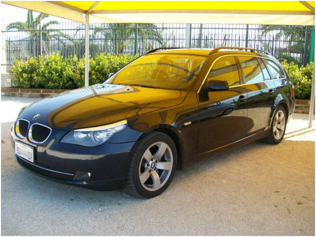

    Ciao a tutti, a distanza di una settimana trovo 5 minuti per postarvi la mia 520d.
    Ho fatto controllare la vettura ad una officina di un amico (di per se possiede la versione 530d).
    A suo dire tutto ok, tranne da sostituire due braccetti oscillanti sull'anteriore quelli più bassi
    (prioritario quello a sx), ed un cuscinetto sulla cinghia servizi un pò rumoroso.
    Tuttavia aggiungo a quanto avevo glià citato ulteriori piccoli problemucci che riscontro, tipo l'orologio che ogni due giorni si azzera cosi come il chilometraggio parziale; ho notato poi che accellerando adagio tra i 1500 e 2000 giri sembra come se il motore andasse a scatti o pulsasse; la tendina posteriore vano bagagli si apre a discrezione aprendo il portellone; il pulsante della radio che va pigiato energicamente per l'accensione; insomma tante piccolezze che messe una vicino all'altra diventa una rottura. Posso invece parlare benissimo del comportamento stradale e dinamico, eccezzionale; silenziosa e il cambio automatico che quasi intuisce quello che stai per fare.
    Se qualcuno vuole darmi dei suggerimenti su cosa dover verificare per poter vivere più serenemente si facesse pure avanti.
    Un grazie anticipato e magari una colazione virtuale pagata.
    Ciao Marco
