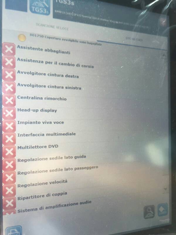

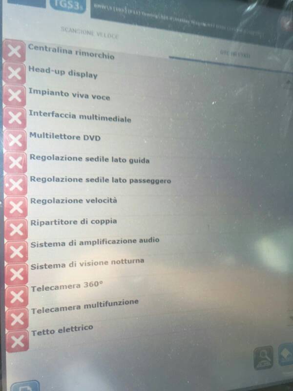

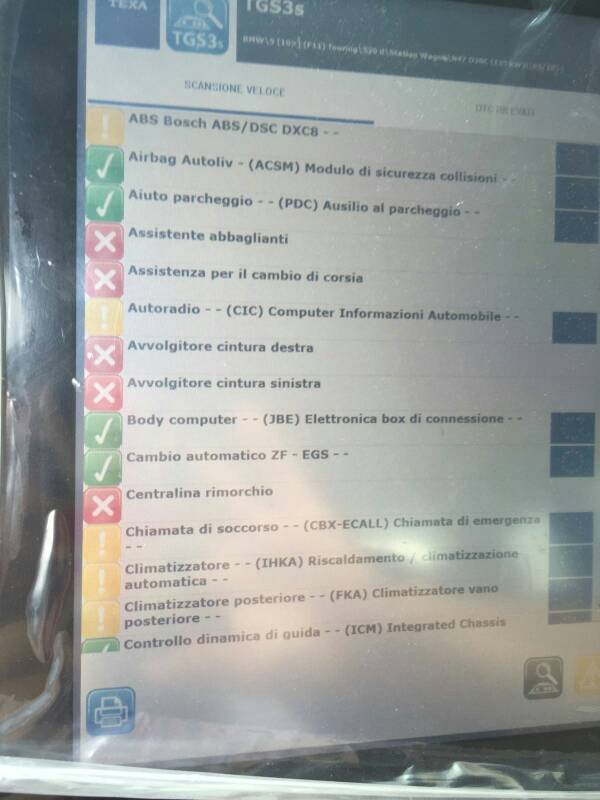

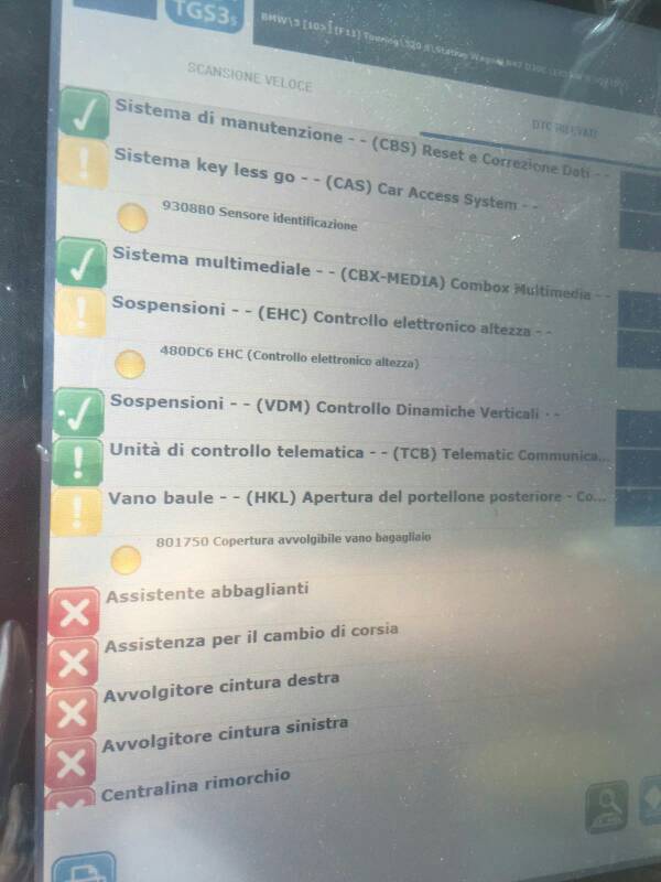

    Dopo essermi presentato, vi presento il mio problema
    Giovedì ero in autostrada velocità circa 130km/h ad un certo punto sent il suono di avviso, leggo sul display :avaria gruppo motore" la macchina si porta si N (cambio automatico ) mi permette di accostarmi e si spegne.
    Non si è più accesa!
    Una volta fermo l'avviso è sperito e la vettura mi indica nessuna avaria..ma la vettura non si accende
    Vi posto gli errori che da la diagnostica del mio carrozziere di fiducia
    Sapete aiutarmi?
    Grazie

    assicurati ci sia gasolio per almeno 1/4 di serbatoio,.. fai fare lo spurgo elettronico del' impianto di alimentazione, ( assicuratevi di sentire la pompa carburante del serbatoio ) poi provate l' avviamento.
    controllare il connettore pompa sotto al divano posteriore, e controllate pressione rail.
    certo che con il texa non è il massimo diagnosticare questa vettura...
