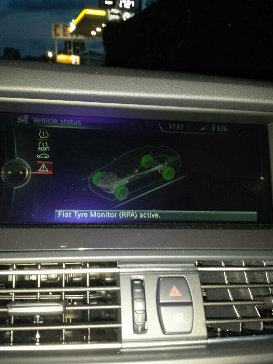

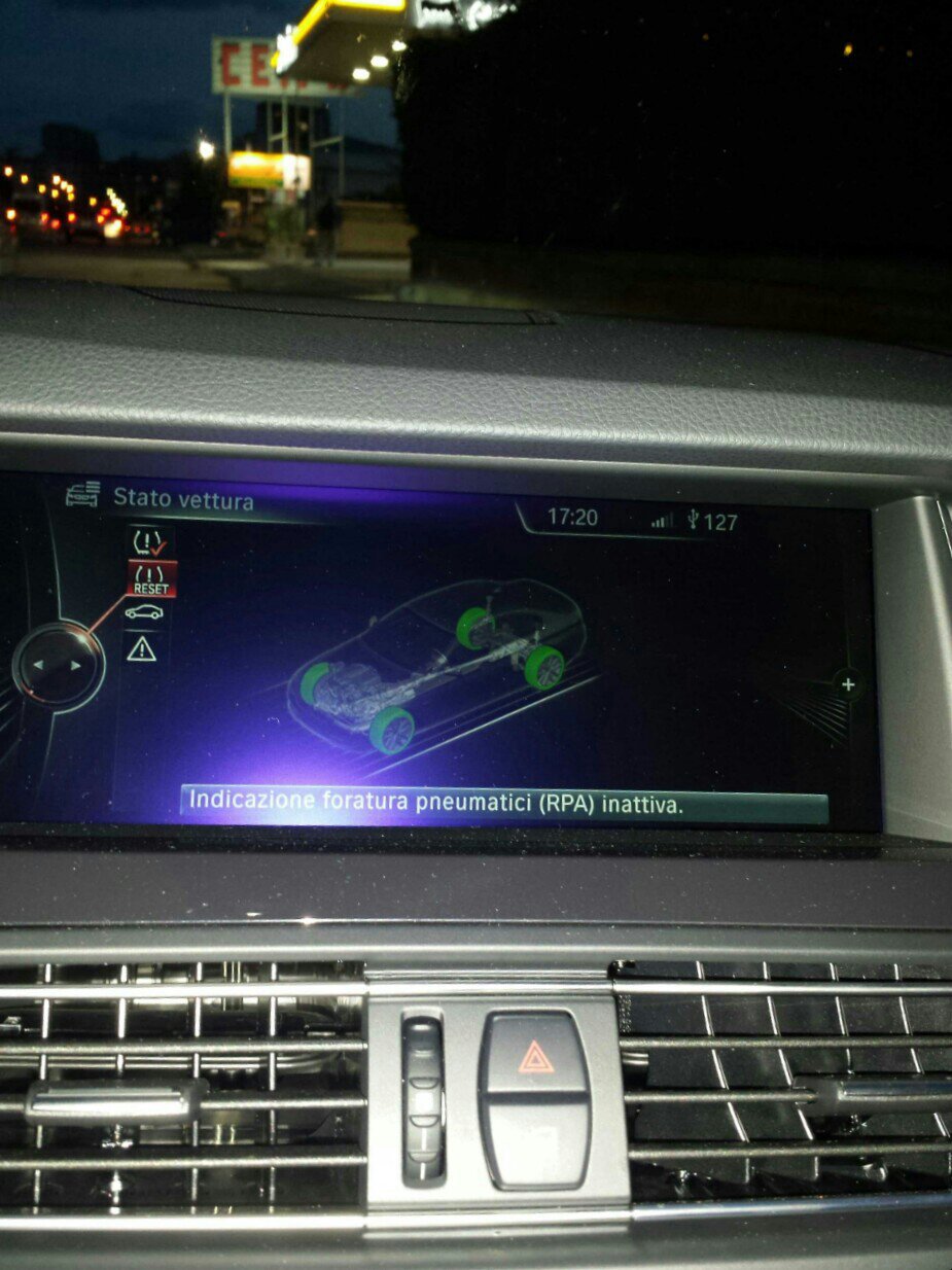

    Ma è possibile che che sia la scritta sul navi sbagliata e che in realtà il sistema funziona? Cose da uscire pazzo! Infatti in inglese mi dice che è tutto ok
    Sti tedeschi mi sa che devono studiare le traduzioni
    Voi che ne dite? Devo sgonfiare una gomma per la prova del 9?

    io sono arrivato a una conclusione, non fare piu l'attivazione in quanto il sistema RPA non rileva la pressione pneumatici, bensì si basa sulla differenza di rotolamento, quindi quando la pressione pneumatici è corretta al sistema gliene frega di quanto è, a lui interessa la differenza di rotolamento che non ci sarà, quindi l'attivazione è completamente inutile, mai fatte attivazioni nelle mie vetture a parte qualcuna per curiosità, mai rilevati allarmi in tal senso.:wink:
