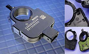

    si esatto di solito la cosa più indolore è escludere (o mettere un interruttore) sul sensore di imbardata, che per forza di cose si trova verso il centro del veicolo. su una 500 o GP non so di preciso dove ma posso informarmi velocemente. con tutta probabilità appunto sotto il tunnel centrale. Altra opzione sarebbe scollegare il sensore angolo volante che si trova sul piantone.
    un immagine del sensore imbardata
    un immagine del sensore angolo volante
    scollegare uno di questi due manda in Backup il controllo stabilità e trazione, ma resta attivo l ABS, cosa che ritengo decisamente preferibile.
    se uno vuole spegnere tutto tutto basta staccare nel cofano motore lo spinotto dall idraulica dell esp...(il pezzo nero)
