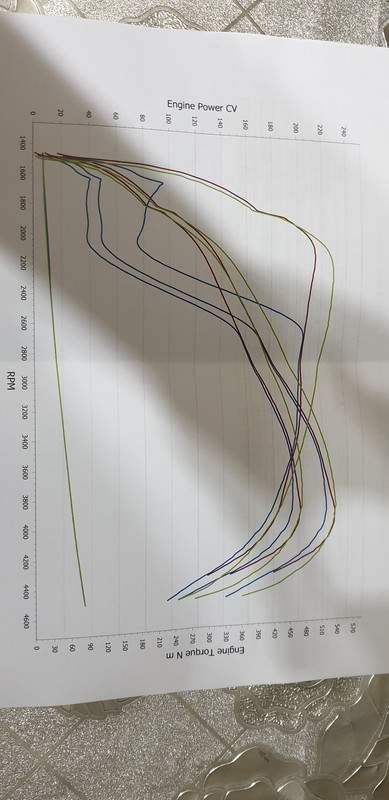

    Questo è il risultato dopo il defap+esclusione meccanica egr + rimappa, da notare il vuoto di cui parlavo (linea blu), sistemato a dovere

    Ma se hai già la chiusura via software fatti mettere piastra per chiuderla fisicamente per sempre e amen...

    Sisi adesso l'hanno fatto, la volta scorsa me l'avevano esclusa solo elettronicamente (avevo inteso male io), infatti il grafico dice tutto (test fatto a 600 km dalla scadenza del tagliando dei 60000, quindi dopo il tagliando mi hanno detto di tornare che me la rirulla così da prendere ancora qualcosina

    Ciao, noti differenze sostanziali da questi numeri, e quelli forniti dai display sportivi?

    I display sportivi mostrano sempre 200 cv e 400 nm di coppia come fondoscala ma quelli forse solo tramite codifica possono essere modificati.
    Comunque provando ad accelerare con giù metà pedale già la coppia schizza a 400 quindi credo che la mappa sia veritiera

    530Nm di coppia sono tanti per un 2L, ci credo che il fondo scala dei display sportivi non ti basti ;)
    La faccenda del vuoto intorno ai 2.000 giri mi è nuova: conosco alcuni possessori di 420d che hanno rimappato con chiusura EGR (esclusivamente) via software e la loro erogazione è assolutamente lineare.
    Idem sulla mia (435d).

    Il meccanico mi ha codificato anche i display sportivi, facendo arrivare i cv a 240 e la coppia a 450..
    Quindi non essendoci banchi prova motore dalle mie parti, c è la possibilita che magari il meccanico abbia usato un trucco software per far risultare tanza potenza, magari in realta è di meno..
    Sinceramente spero che sia cosi..

    Per l'egr credo abbia risposto male alla prima mappa che feci circa 1 anno fa, forse anche perché comunque per la strada che faccio, non riesco mai a strapazzare a dovere il motore, e dopo averla esclusa elettronica, deve essere ceduta la molla interna (cioè era ceduta meccanicamente, questo mi hanno detto).
    Comunque adesso va che è una bomba
