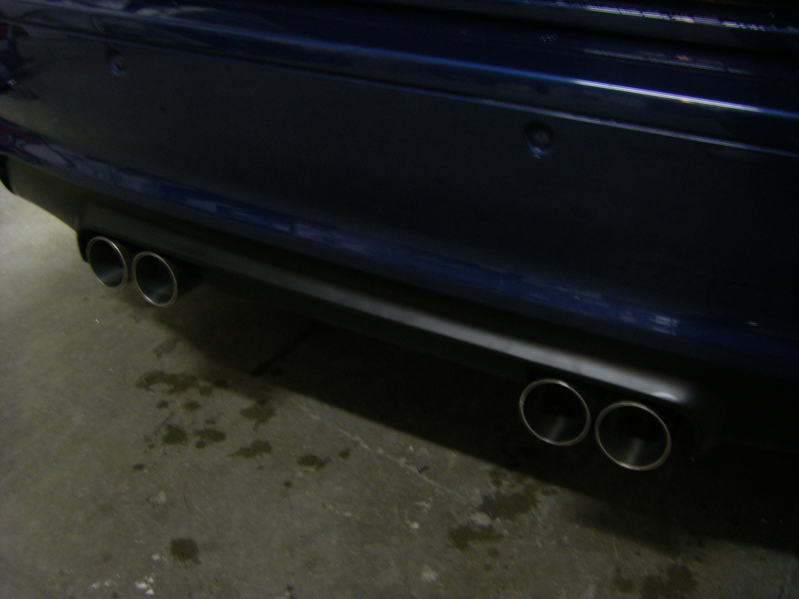

    be si vede anke dalle minigonne (anke se secondo me quelle del pack m sono + belle) e dalla crome line. Comunque non ho modificato i parafanghi il cofano m3 originale calzava perfettamente.

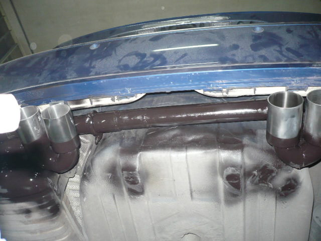

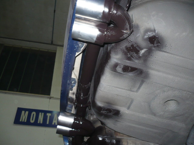

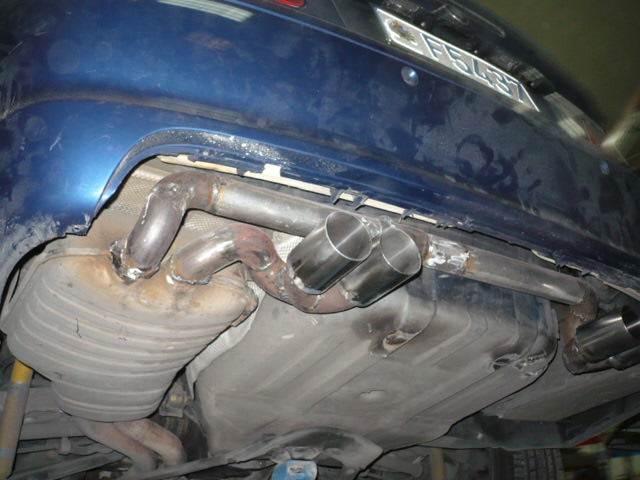

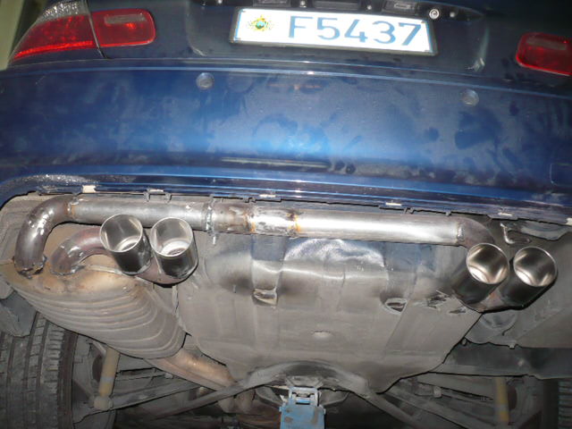

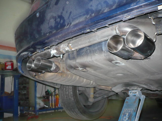

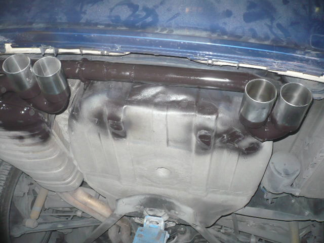

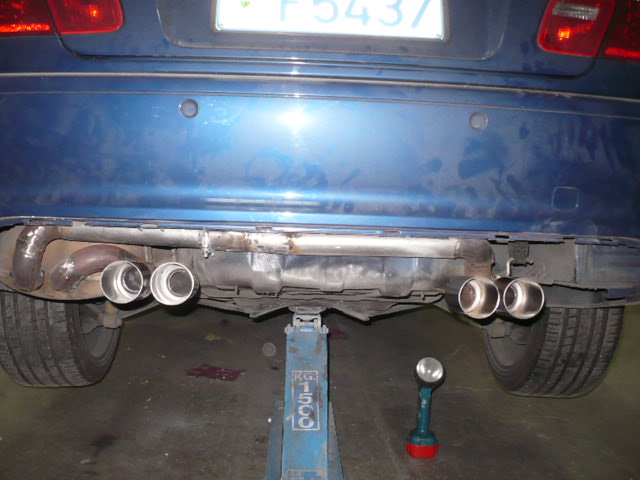

    ecco qui così se uno vuole fare il lavoro dei 4 scarichi sa come fare... senza togliere la ruota di scorta o modificare il paraurto

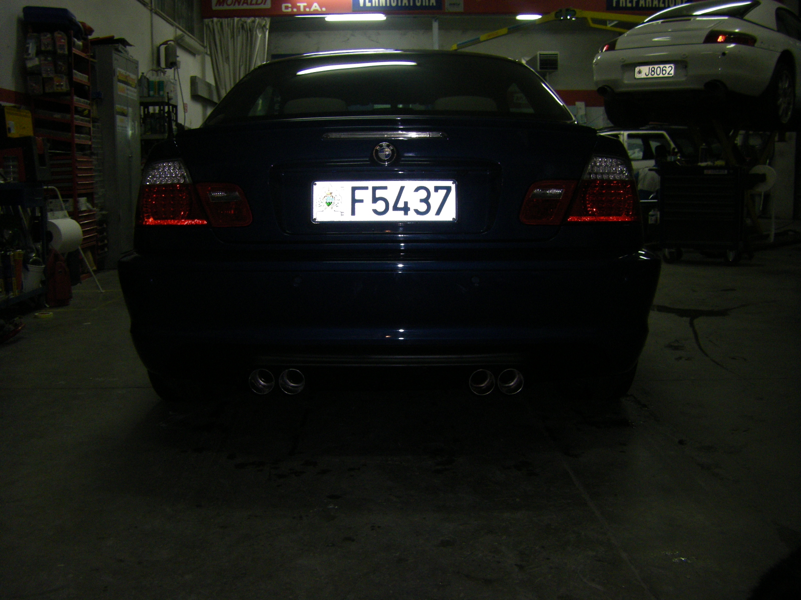

    lho fatto un anno fa ahha mi sembrava utile metterlo in questa discussione!!!
    comunque grazie mille

    ..ma lo scarico chi te lo ha fatto??? e dove??
  7. Diego89rsm
    Diego89rsm Presidente Onorario BMW
    5.526
    162
    20 Febbraio 2009
    8.948
    ///m e46 cabrio
    carrozzeria san marco 2 - Rimini

    ma x qnt riguarda il sound cosa è cambiato??

    niente il sound non varia in quanto è stata toccata la parte dopo il silenziatore

    Diego complimenti per il lavoro ke hai fatto anke io volevo mettere il doppio scarico ma alla sola idea di tagliare i vano ruota mi bloccavo bravo ;) /emoticons/wink@2x.png 2x" width="20" height="20" />
