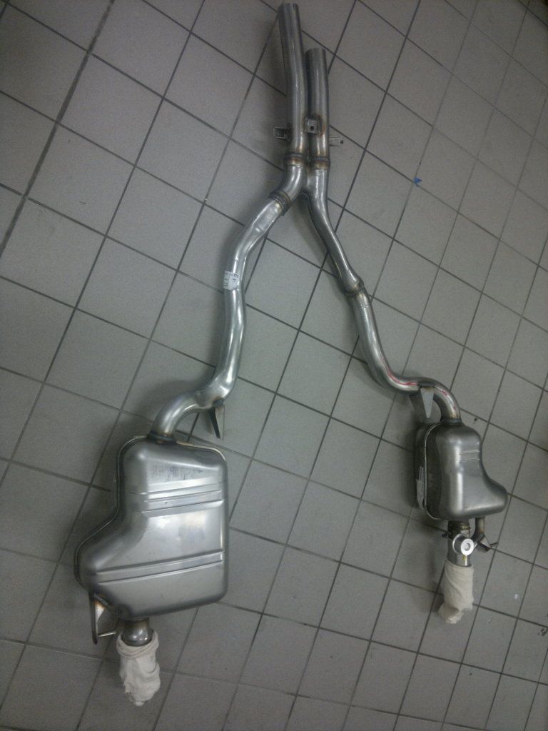

    ad ogni modo credo che quello di una serie e9x sarebbe tranquillamente modificabile per la z , tu hai un silenziatore a sx e uno a dx o il barilotto centrale?

    Ho barilotto dx e sx, ma adesso ti mostro le differenze. ;) /emoticons/wink@2x.png 2x" width="20" height="20">

    Persino i Downpipes per la Z4 costano (circa 200€) di più perchè li monta solo lei: son posizionati in maniera leggermente differente rispetto 1M e 335i.

    Questo e' come nella mia, tutto un pezzo unico, mentre dovrebbero esser separati il primo pezzo ed il secondo uniti con flange e viti.
    E per smontare tutto devi smontare mezza macchina cosi'.
    Quei due barilotti in cima sono presilenziatori o cat aggiuntivi a quelli nei collettori?

    Catalizzatori centrali

    Senza sonde pero', quindi facilmente eliminabili con due tubi diretti mantenendo i primari

    E no, i primari hanno le sonde e diventa piu' complicato eliminarli.
    Dal punto di vista delle prestazioni ovvio sia pero' meglio, metti collettori SS e mantieni i cat secondari, pero' sulle euro5 gli emulatori fan poco e niente, van eliminate le sonde nella programmazione, almeno la secondaria.
    Dagli euro5 le sonde sono di diverso tipo, eran lavori piu' facili sino all'euro4.

    Dal punto di vista prestazionale i colli dekat sono ben altra cosa.
    Bisognerebbe sapere i cat secondari esattamente che tipo di kat e'. (Trivalente, De_NOx)

    Vero, hai ragione, rimarrebbe il dubbio che poi non stia nei parametri per la revisione.
    Lasciarli ha senso solo per non levare troppa contropressione sullo scarico.
    Levare i cat dai collettori sui turbo e' d'obbligo se si vuole elaborare per abbassare le temperature.
