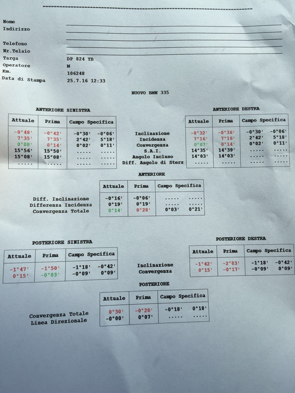

    Approfitto della Tua competenza per chiederti:
    Ho lo stesso problema sottosterzante dopo aver fatto rifare geometrie, spinto dal cercare di ridurre un consumo a mio parere eccessivo dei pneumatici interni posteriori (8000 km per arrivare in tela la parte interna e quasi nuova la parte esterna, su potenza s001).
    Ma ora questo accentuato sottosterzo rende le guida davvero poco divertente.
    La mia domanda è: all'anteriore di può modificare l'angolo di camber? perche mi pareva che il collaudatore mi dicesse che nell'avantreno sia fissa! :eek:
    Grazie Gabom sei sempre molto gentile
    Ultima modifica di un moderatore: 24 Agosto 2016
  17. Gabo
    40.437
    5.587
    490.715.460
    il camber anteriore sulle E92-E93 si può modificare levando i pernetti di centraggio e asolando i duomi (metodo semplice e poco costoso)
    oppure i camber plate da abbinare all'eliminazione dei pernetti
