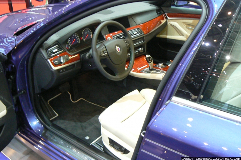

    Ho letto, in giro per forum, col limite del mio inglese scolastico, che le Alpina sono davvero altra cosa. Un signore diceva di aver testato il nuovo 550i e di averlo trovato dinamicamente noiso, salito sulla b5 s bt ha scoperto che una vettura così grande poteva anche divertire... !!
