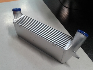

    -Vrsf Intercooler 7": recensioni positive per qualità/prezzo, a detta del meccanico sembra di ottima fattura; l'ha definito: Come non se ne trovano in italia. Bah :mrgreen:

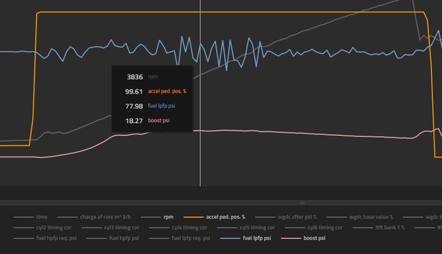

    Ho fatto un log oggi, WOT in terza marcia a partire da 1800 rpm:
    Qui c'è il log interattivo dove potete consultare tutti i parametri.
    http://datazap.me/u/gigitomma89/terza-marcia?log=0&data=2-3-21-22
    Penso ci siano i fuel trim un po alti e cilindro 1 e 4 che vanno a -8 col timing ma per il resto direi che siamo sulla buona strada.
