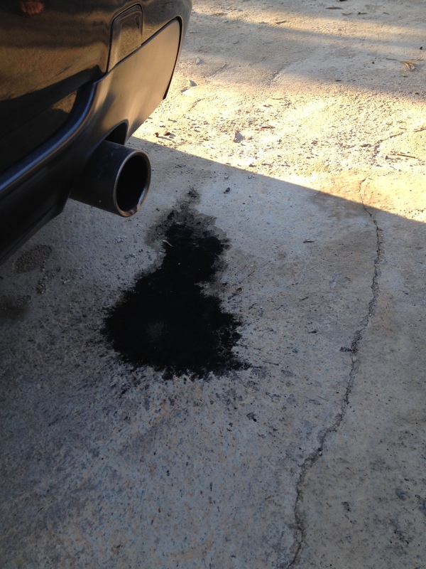

    Ulteriore aggiornamento, oggi dopo qualche minuto che ho messo in moto l'auto, ha ricominciato a fumare, questa volta piu copiosamente, il fumo bianco e la puzza erano costanti anche al minimo dei giri, cosi ho lasciato l'auto in moto, ed ho sentito dagli scarichi come un rumore di ventolina accesa e costante.
    Dopo un buon 10 minuti ha smesso di fumare ed anche premendo l'accelleratore il fumo ero completamente scomparso, ma guardate cosa ha sputato dagli scarichi!!!
    La puzza che faceva è proprio quella di olio bruciato, ma dopo è scomparsa sia la puzza che il fumo, ed io mi sono tranquillizzato, almeno per il momento.[​IMG][​IMG]

    FAP dim*****... tranquillo.

    Ma che avevi le seppie nel fap???>:>

    DPF sì.
