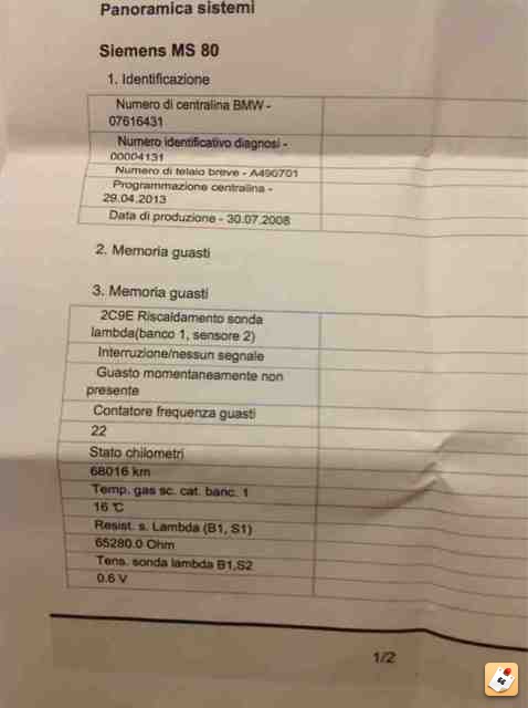

    335 xi spia gialla accesa
    Ritiraa l'auto. s[​IMG]
    [MENTION=1930]Gabo[/MENTION] chiedo lumi.... Cosa può essere?
