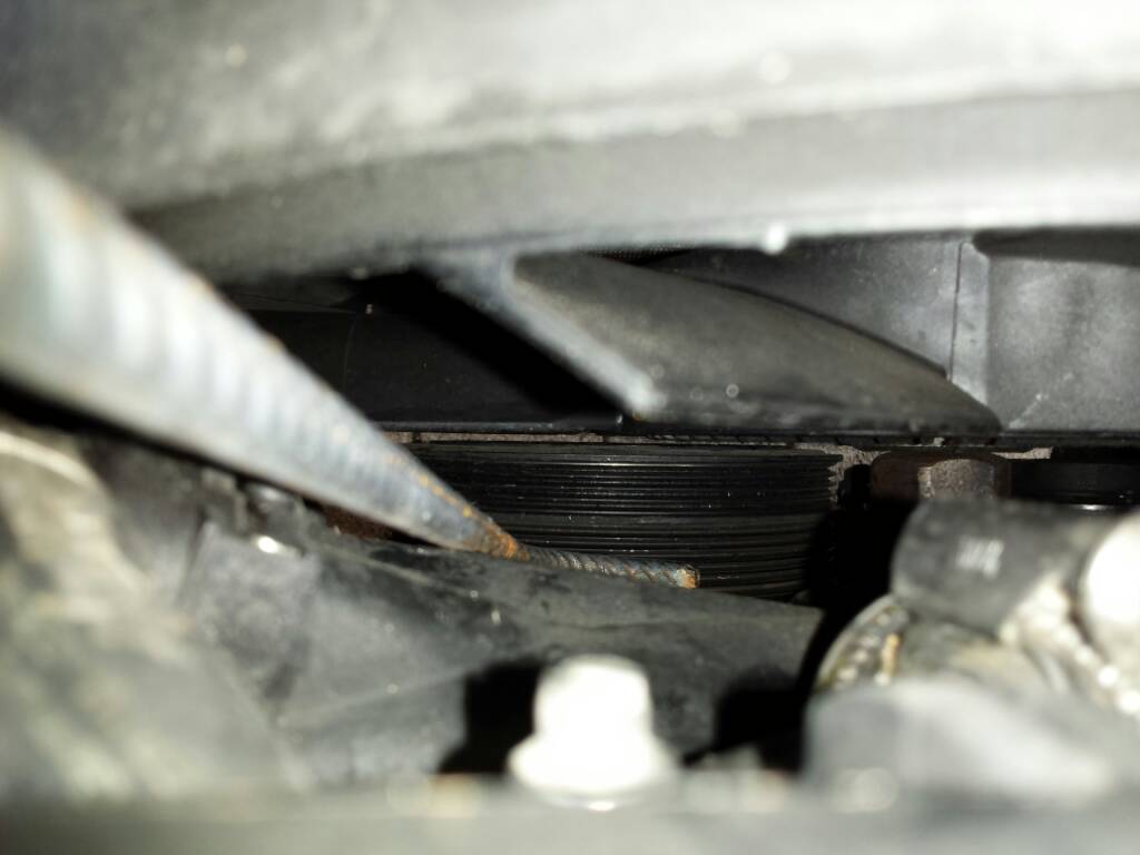

    Incuriosito Andrea ho indagato...
    Anche perche il pezzo costicchia in autoricambi, circa 300 euro originale...170 sulla rete.
    Guarda queste foto::eek::eek:
    Si sta sfilando!!!!! Per questo mo si è mangiata la cinghia del clima! Girava storta!

    Aggiorno, oltre alle due cinghie e alla puleggia, anche 3 rulli sono da cambiare, 2 della servizi ed uno del clima.
    500 non bastano. :( /emoticons/sad@2x.png 2x" width="20" height="20" />

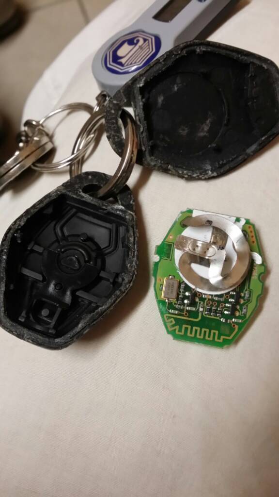

    Ragazzi.. ho bisogno di una mano.. perché c'è qualcosa Ke non capisco..
    Ho comprato la.batteria nuova alla chiave... e contestualmente ho anche comprato un Cover chiave nuovo. Ho fatto intagliare la nuova lama.. ora: Come mai appena metto tutto il circuto con la batteria nuova dentro il nuovo guscio il quadro strumenti si accende ma.la macchina Nn parte? Ed invece se rimetto tutto dentro la.cover vecchia,anche tenuto a meno l'auto si avvia??? C'è qualche codifica sulla lama?? Help..

    Hai messo anche il chip nella nuova chiave?
    Premetto che nella mia e46 non ho mai fatto tale operazione, ho acquistato come te un chiave da intagliare senza elettronica, ma l'ho fatto sua Peugeot di mio fratello. Il chip era separato dalla schedina elettronica, era un piccolo parallelepipedo di 3x3x5 millimetri circa incastrato il una fessurina.

    Se riesci fai una foto della chiave aperta

    Il chip è un piccolissimo componente non alimentato, simile a quelli presenti negli abbonamenti o biglietti per elettronici degli autobus o skipass
    Il blocchetto di accensione legge il chip e se non ha il codice corretto o viene a mancare il motore non si avvia

    Grazie. Allora vedo di "cercarlo" allora.
    E vedo di mettere anche una foto della chiave aperta

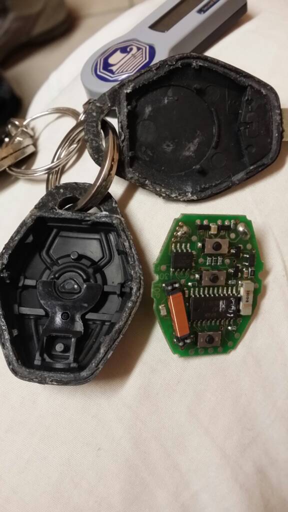

    Ecco.. tutto. Vediamo se riesco a capirci qualcosa [​IMG][​IMG]

    Ora dico. . Ma porco di una p.....a ma come cavolo è che adesso a forza di provare e riprovare la chiusura non mi funziona più? ? Cioè devo aprire e chiudere la macchina di nuovo a mano. Con la chiave vecchia. E mette in moto. Come se Nn funzionasse più la batteria.! Di nuovo! Ke e impossibile xk la atterra e nuova e funzionava sino a 5min fa!

    Ciao, prova a fare la codifica della chiave in questo modo, a me ha funzionato:
    entra in auto e chiudi le porte
    inserisci la chiave nel blocchetto e ruotala velocemente per 5 volte fino all'accensione del quadro
    rimuovi la chiave
    Tieni premuto il pulsante di apertura e contemporaneamente premi 3 volte il pulsante di chiusura
    rilascia i pulsanti, e tutto funziona
    Se hai un'altra chiave da codificare, entro 30 secondi ripeti la procedura dei pulsanti.
