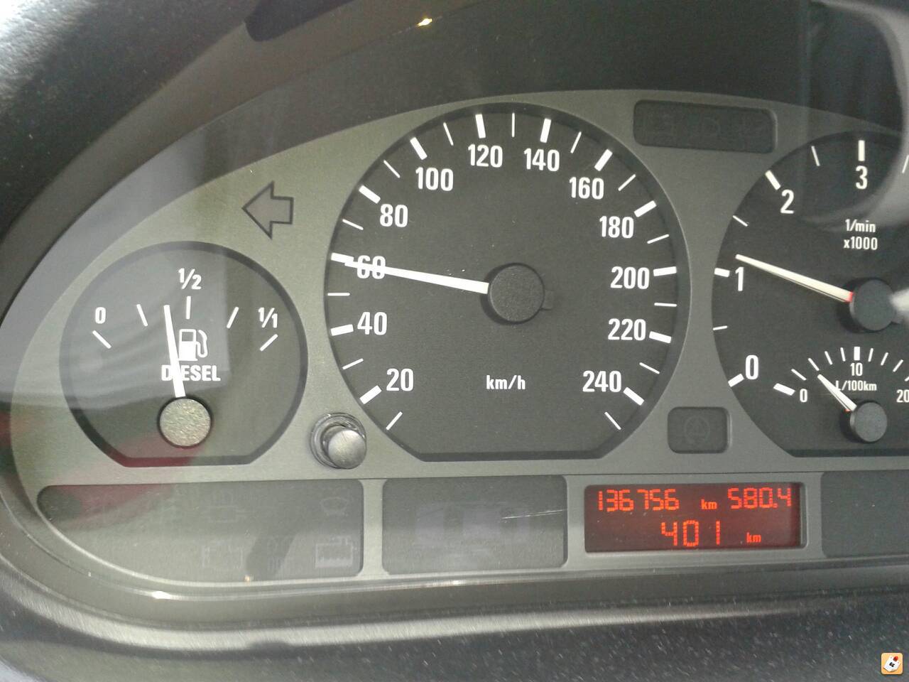

    Continua lo sforzo per una guida...accorta
    Ps, non e' che guido alla vel della foto
    Inviato dal mio GT-S7562 con Tapatalk 2
    Ultima modifica di un moderatore: 23 Agosto 2013
  6. magnabuffi
    599
    4.104.908
    Ritenta che al giro de sta foto sei partito male.
