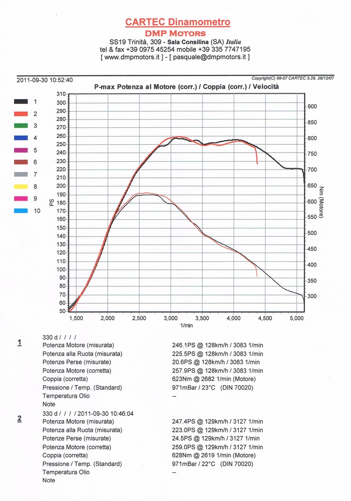

    ecco l'ultima mappa....i dati sia di coppia che potenza non sono reali xchè sul più bello la frizione ha slittato...[​IMG]

    forse sui 650nm ci arrivi,e sei gia nei limiti, metti una sasch oppure fai fare la modifica che feci io,pero dalla rullata non vedo nessun slittamento della frizione, se no il grafico ad un punto ti faceva delle curver sali scendi, ma :-k,, poi visto che li fai a 2600giri potresti spostare un po in alto la coppia e abbassarla facendo gli stessi cavalli, diciamo intorno ai 3000giri ,

    penso anke qualcosa in più di 650:cool: in ogni caso secondo Pasquale la frizione ha slittato ma non essendo un Tecnico non sò se lo slittamento viene segnalato sul grafico:-k 2500 giri mi và più che bene...oltre sarebbe troppo x quanto mi riguarda...

    quindi vai di sasch ,

    sasch per lui, non per me,#-oe un khit gia pronto, senza sbattimenti nel senso che non devi ricercare dischi e spingidischi da usare per quelle coppie, e poi sulla sua e piu che sufficiente per quella coppia sulla mia si sfrantuma dopo un paio di tirate,quella che sto facendo fare per la mia e fatta su misura,

    Ok sicuramente sarà ottima e pronta da installare la sakcs:biggrin:ma rimane il fatto che costa qualcosa come 750 euro se non ricordo male#-ocon 400 prendo una rinforzata e sono cque a posto:cool:
    ma in ogni caso il mio dubbio era un'altro...installando una frizione rinforzata e un volano monomassa cosa può capitare oltre una maggiore vibrazione del motore a bassi regimi?

    e che ne so, ti faccio sapere dopo montato tutto,#-o:biggrin:...su un alfaromeo jtd di un mio amico, solo a freddo, vibrava un po, poi si assestava e non faceva nessuna vibrazione, anche se spegnevi e riaccendevi, mo su un tremila visto che vibra di meno, dovrebbe essere meno avvertibile, :-k
