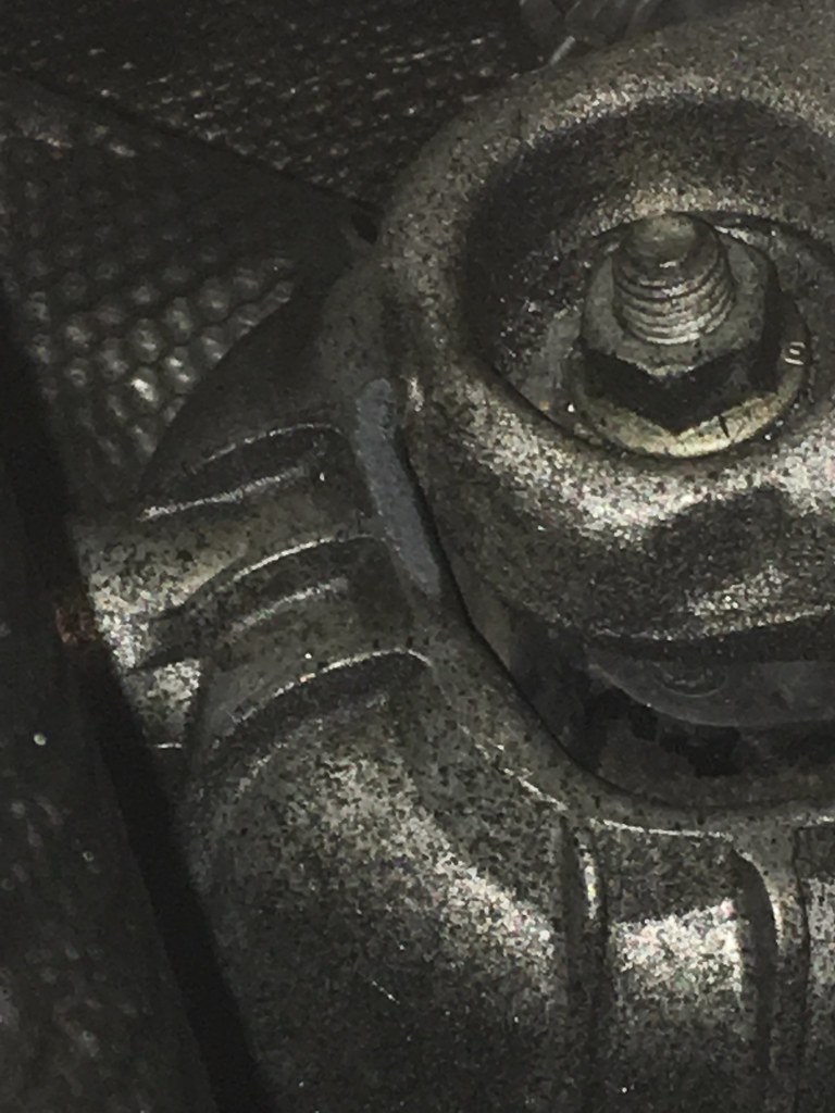

    Cmq aggiornamento:
    su un forum inglese ho letto di un tipo con lo stesso identico problema nostro...beh esce fuori che per lui era il supporto motore lato passeggero (ecco perchè quando si gira a sx in questo caso) che SFREGA contro il telaio, postando anche un immagine:
    Beh vado a controllare nella mia ed ecco cosa trovo:
    Direi che potrei aver beccato il problema ;)
    Nei prossimo giorni se riesco ci ributto quello "vecchio" o provo con uno spessore oppure ne ordino uno nuovo e vedo ;)

    Mi sa che l'hai proprio beccato, è totalmente compatibile anche con il rumore che sento, non mi capacitavo del fatto che andasse coi giri del motore e con la sterzata a SX, ora è tutto logico, il "prossimo anno" la metto sul ponte e controllo anche il mio, peccato che non c'è più il TIS online per controllare la procedura di sostituzione del supporto ...

    Ragazzi confermo era quello il problema. Oggi ho montato quello originale che avevo tolto e il problema è sparito. Appena riesco vi metto qualche foto... Cmq la sostituzione non è difficilissima ma se puoi alzare la macchina altrimenti è bella faticosa.

    Si allora la alzi, e una volta alzata devi trovare il modo di "tirare su" il motore, io l'ho fatto con delle barre di acciaio e cavalletti, trovi un punto dove fare forza e poi abbassi piano piano l'auto, cosi il motore si alza quel poco che basta per togleire il supporto.
    Il supporto ha 3 viti, 2 sotto le vedi subito e una laterlale verso al ruota, ti conviene togliere per quella laterale la piccola paratia di plastica che è proprio vicina.
    Ah rimane poi l'ultima che è quella "sopra" ovvero che vedi aprendo il cofano.
    Comunque per vedere se hai lo sfregamento anche tu basta che apri il cofano, io la foto sopra l'ho fatta cosi!
    Ecco alcune foto con il vecchio supporto di fianco, si vede che quello di destra è proprio "sfondato" molto più basso.
