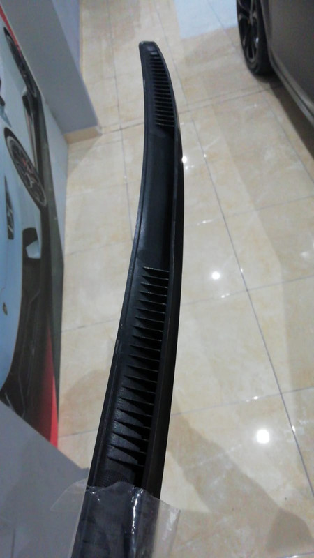

    Buona sera, ho comprato lo spoiler posteriore come il tuo (mc 007) e il mio carrozziere mi ha fatto mille problemi pe ril montaggio, mi ha proposto di bucare il cofano e io ovviamente mi sono rifiutato. Vi chiedo corteemnte di sapere come avete fatto voi per chi lo ha come mc007

    Bucare? Ma e’ pazzo?
    Biadesivo di qualita’ o colla per vetri

    Ok ma lo hai dovuto stuccare?

    No,solo verniciare

    va stuccato eo verniciato se lo prendi grezzo..ovvio
    per sistemarlo sul cofano puoi usare anche solo un buon biadesivo, io addirittura lo tenevo fermo, il primo preso, solo con il biadesivo cinese.
    passa un panno e pulisci bene la parte del cofano dove incollerai lo spoiler, metti il biadesivo sullo spoiler, e se vuoi per sicurezza metti qualche goccia di sigillante per vetri e con delicatezza emano ferma lo appoggi dove desideri. occhio che come lo appoggi non viene via più, quindi un consiglio prepara tutto, mettilo al suo posto, delineati con dello scotch la posizione, lo alzi apri strip del biadesivo metti sigillante e schiacci in posizione.

    mah veramente per montarlo basta tu , non un carrozziere

    Si si per carità per montarlo posso anch eprovvedere io il problema è che internamente è cavo e quindi manca la base d'appoggio, anche il vostro era così e lo avete riempito di stucco?

    scusa metti le foto, io ne ho cambiati 4 di varie forme da M e performance a F ma tutti pieni e lisci sotto, e pagati pochissimo

    ecco le foto

    mai visto una cosa del genere, che poi pur volendo massacrare il cofano , dove prenderebbero le viti?
    riempirlo a stucco diventa pesante
    restituirlo sarebbe la migliore soluzione
    altrimenti dovresti inventarti qualche staffetta incollata dentro che poi faccia da appoggio per il collante sul cofano
