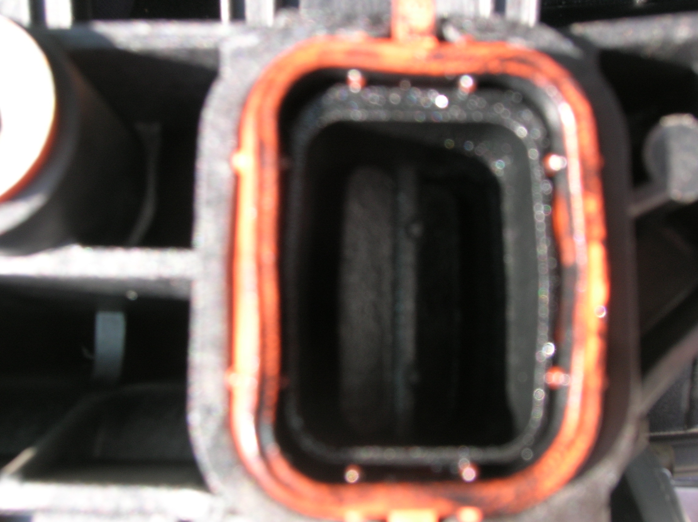

    :-k questa settimana ho smontato un collettore di 320d compact del 2003 rimappato per controllare le lamelle, , 125,000 km smontato collettore di aspirazione, smontate le 4 lamelle, lavate accuratamente controllate minuziosamente messe sotto sforzo nei punti ove si dovrebbero rompere e ,, :eek: nulla! perfettamente solide e funzionanti! non mi è rimasto da fare che rimontare il tutto, :-k mah!
  18. biondo74
    11.497
    573
    1 Giugno 2006
    19.377.562
    abarth 595 turismo
    Oggi smontato il collettore del 320d euro 3 del 2003(immatr.'04) di mio padre:
    km48mila(30mila fatti da me se non di più)
    Allora la situazione è la seguente, come vedete in foto.
    Lamelle sporche ma perfettamente funzionanti.
    Mio padre usa l'auto molto molto poco, quindi insieme al meccanico abbiamo deciso di pulirle e rimontare il tutto.
    Quindi la morale è la seguente: controllatele, vale la pena:
    1) se fate molti km toglietele
    2) Se ne fate pochi, lasciate tutto com'è.
    [​IMG][​IMG][​IMG]
