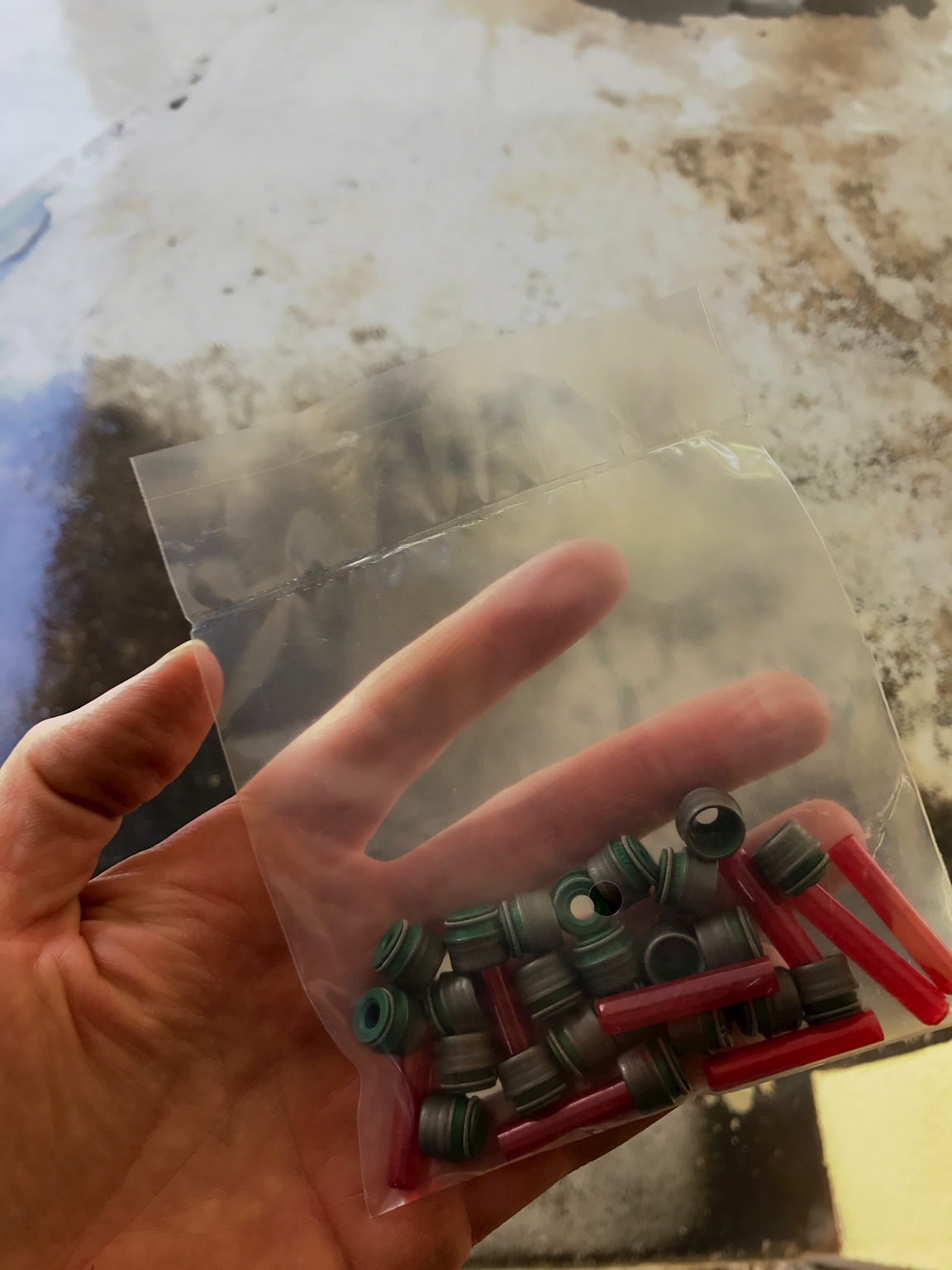

    Guarda qua...kit sigillato...23 pezzi al posto di 24

    Questo era nel kit guarnizioni,ma il tipo che sistema le testate aveva gia preso via la testata e ne aveva messo degli altri prima che consegnassi il kit guarnizioni al meccanico
    Oggi ho parlato col meccanico,o il tipo non ha cambiato i guida valvole e i gommini,forse li ha montati male o si e' dinenticato di metterli...difatti il motore beve + olio di prima
    Un'altro meccanico mi ha detto che saranno le fasce elastiche,credo sia impossibile in quanto il motore accende subito,non fuma blu(solo alla prima accensione a freddo),se dai gas e tiri neanche fuma blu...

    Ti vien voglia di dar fuoco all'auto...spesi fin adesso 1500€ circa

    Hanno fatto male il lavoro, non è possibile un consumo del genere. Sicuramente non sono le fasce elastiche, non si arriva ad un consumo così alto da un giorno all'altro.

    Prima ciucciava 1L in 500-600km,ma erano le guide valvola,valvole scarico e gommini andati,adesso beve di +
    Il meccanico non si tira indietro a riaprire,na non subito in quanto ha altri lavori
    Devo dargli pero' ancora 200€ per chiudere il conto
