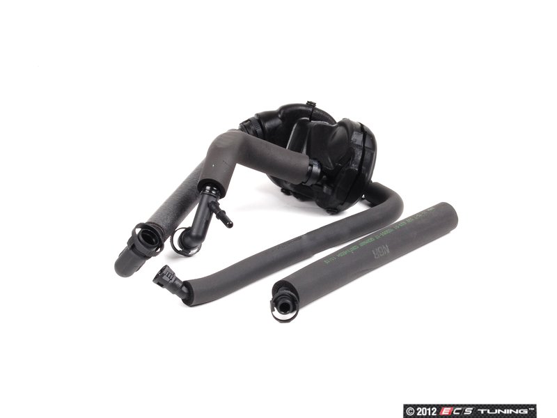

    hanno un guscio di schiuma espansa (sia la valvola sia le tubazioni) a mo' di coibentazione, in modo che l'olio o le morchie solidifichino piu' difficilmente e defluiscano meglio nella coppa senza ristagnare nella valvola,
    le tubazioni si potrebbero pulire con vapore o prodotti appositi, ma con gli sbalzi termici la plastica di cui sono fatti si cristallizza e al minimo movimento si crepa facendo passare aria (e quindi fuel trim negativi-miscela magra).
    i tubi coibentati sono inoltre decismente meno affetti a perdite anche con microfessurazioni,in quanto "incamiciati"
    questa e' la versione per i climi freddi:
    se devi cambiarla, a mo' di prevenzione io metterei questa (io l'ho fatto quando ho cambiato il collettore d'aspirazione del 330)

    Si ma con la valvola diversa ci vanno anche le tubazioni differenti
    Ritirata stasera,valvola,una tubazione e lavoro 150€
