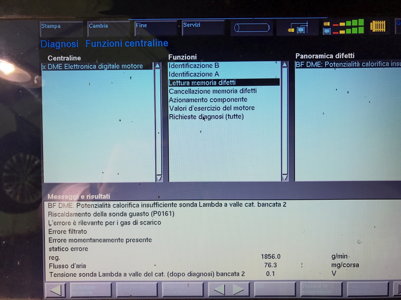

    Ragazzi mi sa che dovro' riportarla al meccanico...alla prima accensione a motore freddo si sente come grattare,fumo blu esce dallo scarico,cadono i giri e dopo 2-3 secondi tutto funziona normalmente...poi mi pare che i consumi olio siano rimasti uguali o peggiorati...
    Avete idee cosa puo' essere successo?
    Inviato dal mio iPhone 7 Jet Black

    potrebbe trattarsi anche di carburante "sporco"...

    dimmi se ti fa' cosi':
    - quando avvii a freddo non parte al primo colpo (devi far girare un pelo di piu' il motorino)
    - quando parte, per un paio di secondi sembra andare a 5 (o comunque non gira pulita)
    - al primo colpo di gas tutto si ristabilizza e no da problemi, il minimo e' sui 1000gg come sempre (a freddo)
    la lambda e' quella post cat., sembrerebbe "stanca" ma devi vedere se il valore 0,1V ti rimane fisso o ogni tanto varia (usa INPA, ma fai prove a motore freddo/caldo),
    io non vorrei che ti facesse un trafilaggio di olio a freddo,
    quando guidi normalmente, a motore caldo, fuma blu?

    Parte al primo colpo ma pare funzioni a 5 per un paio di sec dopo si stabilizza e sta a 1000giri(oggi per la prima volta non l'ha fatto(non so se sia merito della sparata di ieri pomeriggio))
    Adesso ha cancellato l'errore e vedremo se fin la prox settimana quando gliela riporto risalta fuori
    Oggi quando sono andato da lui ho fatto autostrada a manetta in tutte le marce e tenuta oltre i 180-200 per un bel pezzo
    Prox settimana cambia la valvola riciclo vapori olio(perche' con la fortuna che ho sui ricambi potrebbe essere lei(pompa acqua originale che perdeva,cuscinetto ruota skf che e' durato poco ed ancora altre cose di cui non mi ricordo era successo lo stesso)
    Non fuma blu,fa solo un leggero fumetto blu alla prima accensione col motore freddo ma accende appena tocchi le chiavi

    Intanto tramite INPA cancella tutti gli errori (anche dalla shadow memory) e fai un reset dell'autoadattivita'
    poi controlla:
    valori delle lambda a freddo e a caldo ( dovrebero essere su 0,7V di media)
    il debimetro (a freddo il volume deve essere sui 0,47g/s di media)
    fosse la valvola sai come fare la diagnosi, spero per te che non lo sia perche e' un lavoro frustrante e comporta lo smontaggio di tutta l'aspirazione, per fare un bel lavoro, poi, dovresti cambiare ogni guarnizione e Oring (specie quelli degli iniettori che se secchi danno problemi di trafilaggio aria).
    prima di smontare tutto pero' controlla la pressione del circuito carburante, gli m52tu hanno il regolatore di pressione davanti al flauto di iniezione, gli m54 ce l'hanno sul filtro benzina, potrebbe essere veramente anche una qustione di flusso carburante, anche se non lo segna come errore puo' essere un errore sporadico non registrato.
    se hai torque ti semplifichi la vita per le letture...

    Non ho niente,mi devo appoggiare al meccanico ex bmw che ha fatto il lavoro,mercoledi mattina sono in conce a Trieste per il cambio airbag e dopo gliela porto
