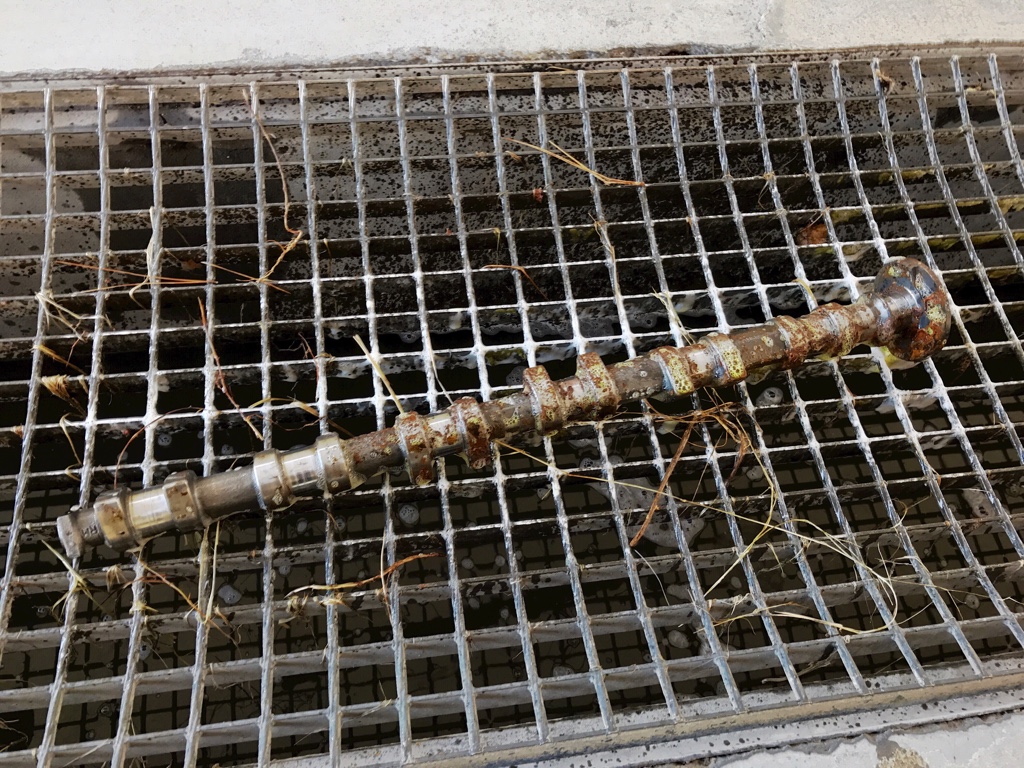

    325 in officina senza testata[emoji2]
    Albero a camme 330 aspirazione arrivato
    Adesso servono 12 valvole di scarico
    Per venerdi dovrebbe essere pronta
    Consigli sulle valvole?
    Inviato dal mio iPhone 7 Jet Black

    le piu' grosse possibili !!
    spero che insieme al'albero tu abbia considerato anche le molle del 330

    Non si trovano qua,valvole stardard...
    Le molle del 330 sono le stesse della 325

    effettivamente il codice e' lo stesso...
    pero' sempre letto di grandi disquisizioni su e46 fanatics sulle necessita' di molle con piu' carico (del 330 a detta loro) proprio per tali genere di interventi ( anche +500/1000gg di limitatore)

    Ma se il codice e' uguale ti danno sempre le stesse
    Cosa pensi cambi nel camme d'aspirazione?

    nel senso cosa cambia in relazione alle molle o in generale?
    le molle indubbiamente piu' rigide sono e piu' evitano problemi ad alti giri,
    le camme del 330 in aspirazione sicuramente riempiono meglio la camera di scoppio per l'incrocio diverso
    io al momento che faro' una cosa del genere cerco quelle della zhp, altrimenti si telefona a Colombo & Bariani e si fanno fare custom (cercando di non ricorrere alle punterie meccaniche)

    Stesso codice e stesse molle,se fossero + dure avrebbero un codice differente

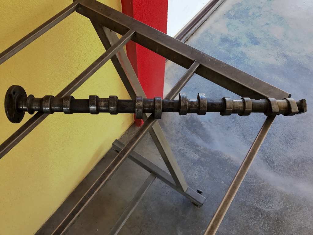

    Pulizia camme intanto

    È questo l'abbiamo capito..
    Però in generale, in caso di elaborazioni più pese e' necessario adottare punterie meccaniche con molle con carico maggiore
    Sull Polo 16v (6n) quando facemmo testa/valvole/cammes gr.n, non solo
    Il kit comprendeva le meccaniche ma anche le molle maggiorate proprio per reggere regimi maggiori senza problemi ( e girava a 7500)

    Ha ragione,ma andiamo di cose leggere[emoji6]
    Camme pronto
