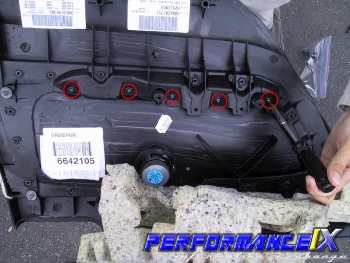

    No sono completamente diversi.
    No, per il cabrio si toglie solo l'inserto in pelle o tessuto, per il coupé si toglie tutto il pannello.

    Perdonami Marco, ma io sul mio coupe non ho fatto altro che :
    Svitare le viti dei braccioli posteriori.
    Sfilarli.
    :-k

    Sicuro Stefano?
    http://www.bmwpassion.com/forum/showthread.php?92738-GUIDA-Smontaggio-pannelli-laterali-posteriori-E46-coup%E8
    I braccioli sono fissati dall'interno....

    Ti starai confondendo con altri particolari ;) /emoticons/wink@2x.png 2x" width="20" height="20" />
    Purtroppo sul coupé per smontare i braccioli ant/post devi levare i pannelli.

    dovrebbe essere così..

    Ok ragazzi come non detto! ;) /emoticons/wink@2x.png 2x" width="20" height="20" />
    P.S. Rimarrò con il dubbio, dato che mi sarei ricordato di aver smontato il pannello posteriore completo....! ;) /emoticons/wink@2x.png 2x" width="20" height="20" />

    ma per smontare il pannello posteriore non bisogna staccare l'attacco del vetro?

    No, devi solo aprire il vetro.

    Michele quella postata da Marco (///M3) è perfetta.

    passo il link al mio meccanico,sara' difficile il lavoro?

    No non è difficile, magari un po' lungo.
    Procurati un pò di clips nuove prima di cominciare il lavoro.
