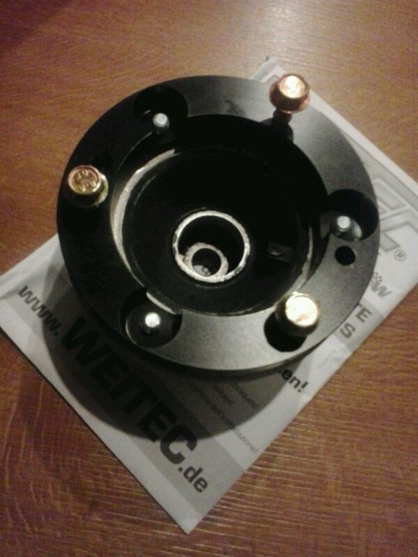

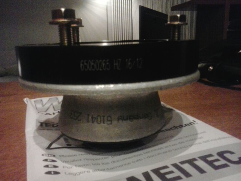

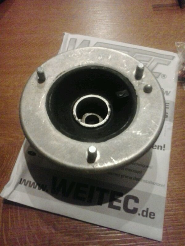

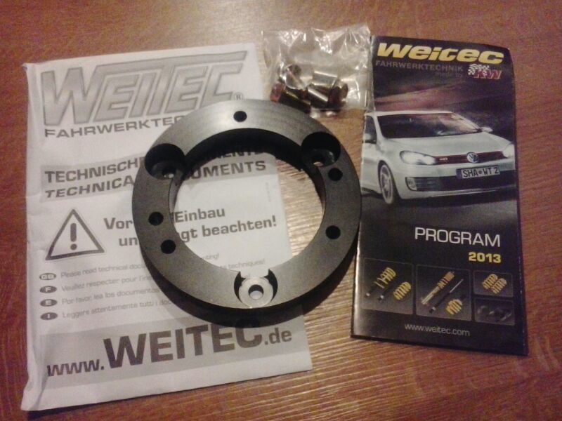

    Io alzo perchè ho sotto le H&R che scendono di 3, però se hai il pack M scendono di altri 1.5...dunque troppo basso, mezzo centimetro tra ruota e parafango, come in firma praticamente. Per ovviare mi sono fatto costruire degli anelli in acciaio da mettere nella sede del mozzo, ed ora è più alta di 1.2cm, non tocco e tutto va bene, solo che capite che è una soluzione artigianale e quindi volendo tutto a norma ed omologato ho cercato altre strade. Tolgo gli anelli home made (vi farò delle foto così capirete la follia) ed aggiungo gli spessori Weitec. Mi si alzerà ancora di 0.8....

    Ecco così vedete i nuovi cuscinetti, lo spessore veramente robusto, e l'accoppiata :-)) Grazie Luca poi mi spieghi come caspita le carichi così in fretta...io solitamente le metto su imagheshak e poi carico ma ci metto una vita
