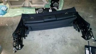

    Ecco questa è la fase del delirio, dove dici ok, ora non posso far caxxate....auto vuota e tutto smontato...un pò di panico c'è---

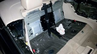

    La B senza niente.....
    Il vano capotte vuoto....e l'auto senza circa 60/70kg dietro....

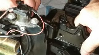

    I tubi che attraversano la macchina, nel punto più critico, la curva del montante....
    Pulizia controllo e rimontaggio del tutto...a terra ancora....
    ed ecco durante la fase di rimontaggio mentre faccio la centratura.....ho segnato i bulloni per ritrovare facilmente la posizione millimetrica....

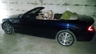

    Oggi ovviamente giro del lago per festeggiare!! :-))
