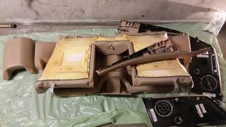

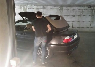

    Ecco delle foto invece della faticata....
    Gli interni....
    Nel box dei miei...almeno ero al coperto....
