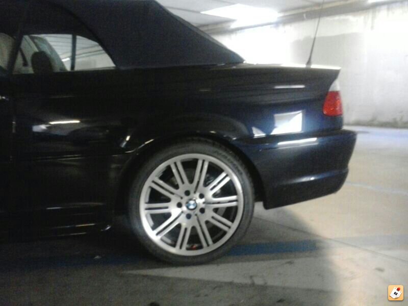

    Oggi mega lavoro, cambio assetto, molle M originali che montava prima, spessori da 8mm in poliuretano al posteriore per toglire l'effetto culo basso.., ammo nuovi ritarati, perfetta, uno spettacolo.
    Non so il motivo, forse gli ammo M che mi hanno venduto non sono del cabrio ma del coupè e forse per questo cambia la battuta in altezza....ma...sorpresa...ora è perfetta! Senza i 4.5 cm davanti ed 1 dietro!!! Davanti sarà un paio di cm e dietro idem.....appena posso vi faccio delle foto...comunque, non me ne vogliano gli estimatori delle H&R etc....ma oggi già dopo poca strada ho notato una differenza abissale in tenuta soprattutto del muso, rolla molto meno, lo sterzo è pieno e pesante come in passato anche in autostrada sul veloce, sarà ma sono contentissimo.
    Le H&R in confronto le boccio, almeno le Sport, le Supersport sono altra cosa ma le Sport non reggono il confronto con le OEM, provare per credere, di tutti i cambi che ho fatto per ora i miei preferiti sono stati il ghiera (e questo set up me lo ricorda molto) e questa ultima configurazione. A mio avviso mancavano di precarico, più morbide e progressive ma ora la sento diversa, attaccata a terra, sterzo pieno...la farò provare a Giorgio che così la paragonerà alla sua...
    Notte ragazzi, a volte soffro di insonnia....anche dopo una giornata in cui ho cambiato i miei ammo e molle e altri due anteriori dell'Audi di mio fratello...e non è stata una passeggiata! ;-))

    Aggiornamento.....clamorosa botta di fortuna diciamo....avviso mio fratello, lui esce in strada e mentre cammina cosa vede per terra in una curva vicino casa....il mio dado!!!! L'ho dimenticato sul cerchio....è rimasto in strada da ieri...azzz che culaccio ragazzi!! :-)))
    Per la cronaca...mio fratello..
    "ahhh però si sente la differenza degli ammortizzatori, ora è una tavola..." (riferito alla sua Audi alla quale abbiamo fatto ieri il cambio...)
    "Marco, quanti km hai fatto con quelli vecchi?"
    "mmmm......226.000km.....dici che è per questo che si sente molto la differenza?"
    Mio fratello è un mito. :-)

    Ahhhh che peccato....senti ma se ti butti in una rotonda a manetta e le fai fare fumo...non si raddrizzeranno...ma ti divertirai una sacco :-)) Ti devo far vedere il posteriore con i piattelli da +8mm messi sopra, tra il supporto originale e la carrozzeria...dietro è fantastica, anche davanti, solo che non so spiegarti perchè anche con le molle M originali anzichè 4,5 cm di due anni fa ora segna +2...boh! :-)))

    Direi che hai ottenuto esattamente quello che volevi ;) /emoticons/wink@2x.png 2x" width="20" height="20" />;) ;) /emoticons/wink@2x.png 2x" width="20" height="20" />

    Devo dire ottimo risultato ottenuto!!!! ;) /emoticons/wink@2x.png 2x" width="20" height="20" /> ....complimenti per il "C" , sia per il dado che per il di dietro della tua car adesso!:-)
