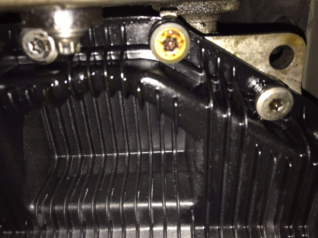

    Ciao,
    ieri pomeriggio mi sono accorto di una piccola (20cm) macchia di olio, presumo ,del cambio(automatico) visto il colore e la viscosita',sull'asfalto dove avevo lasciato la macchina dalla sera precedente.
    Messa in garage e lasciata fino a stasera, con un cartone 2m x1m sotto la parte motore e carter...
    Risultato= 1 goccia 1 di olio cambio e stop.
    Premetto che nei giorni precedenti lo usata normalmente e non si e' accesa nessuna spia..non ho fatto cose strane etc. etc.
    L'unica perplessità che ho e che questa "anomalia" l'avevo già' avuta due anni fa' ,appena acquistata.Ma dai controlli che avevo fatto non era uscito nulla ...era tutto pulito e funzionante ! Mistero...
    Qualche idea e/o suggerimento..??
    Grazie

    mmmm non ho idea di che cosa possa esserti successo, non so se possa essere un trasudo ma mi pare complicato.

    Falso allarme...
    Messa sul ponte,mi sono accorto che tre bulloni della coppa del cambio si sono allenati...Li ho ri-stretti (anche perché non saprei i valori di taratura ed essendo la coppa di plastica....) e ora vediamo che succede.
