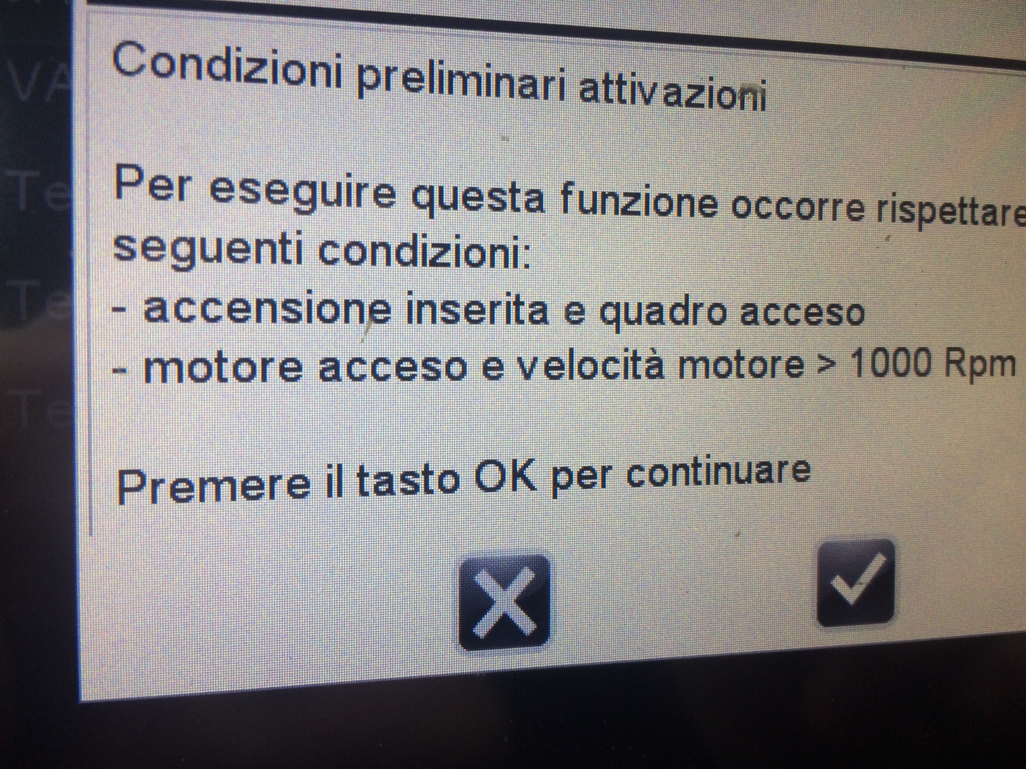

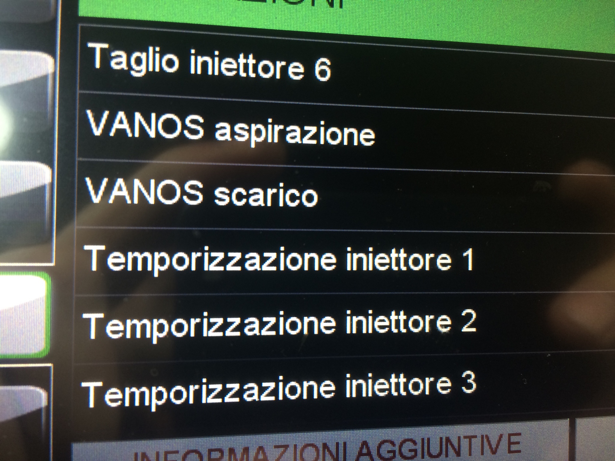

    [MENTION=684]e34power[/MENTION]...scusa non avevo letto...ho resettato i parametri adattativi generali . In effetti nella mia diagnosi potrei resettare e reimpostare i valori Vanos scarico e aspirazione..non mi sono ricordato .
  3. e34power
    e34power Direttore Corse
    1.981
    92
    31 Ottobre 2004
    103.752
    Car
    No devi resettare adattamento valvetronic che imposta i finecorsa del valvetronic, oltre a tutti gli altri adattamenti. Serve diagnosi bmw.
  4. davide2786
    davide2786 Collaudatore
    419
    22
    30 Agosto 2015
    7.218
    BMW E46 320d Touring
  5. e34power
    1.981
    92
    31 Ottobre 2004
    103.752
    Car
    Quello è un menù per attivare i componenti. Potrebbe anche non averlo il reset per valvetronic questa diagnosi.
