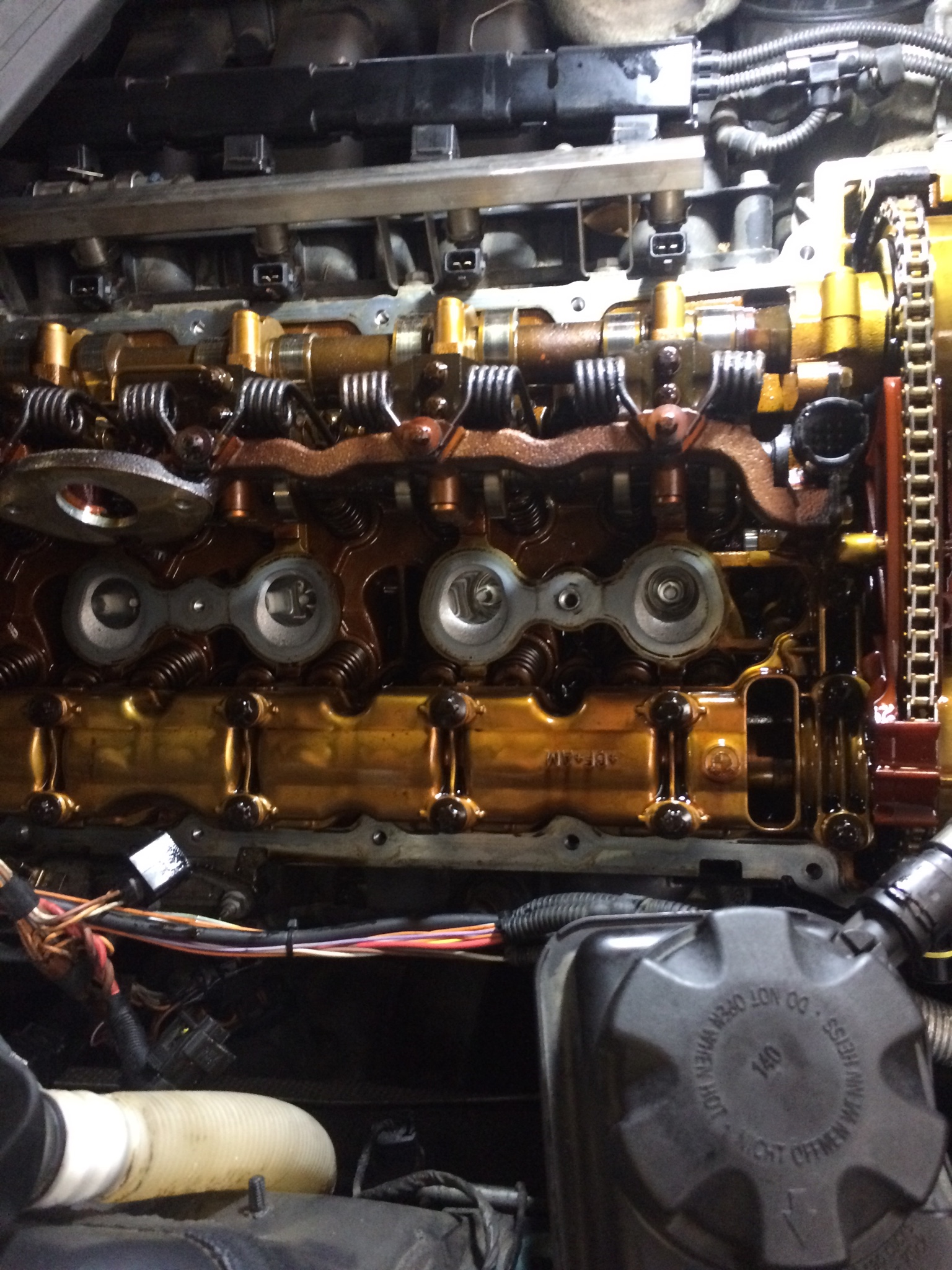

    [MENTION=684]e34power[/MENTION]....ha ragione, io le ho smontate e pulite con spray pulitore freni ,tra l'altro non erano neanche sporchissime, nel tentativo di risolvere il problema del sensore eccentrico vanos . Purtroppo inutilmente . In attesa dell'arrivo del sensore e di una giornata libera per cambiarlo..sigh.

    Sostituito motorino Vanos sul coperchio valvole,resettato errori e parametri adattativi.
    Per ora, dopo mezza giornata e 50 Km, sembra perfetta.........speriamo.

    infatti ho fatto che ordinare quello che avevo postato alla fine il prezzo era allettante....me l'hanno spedito il giorno stesso in cui l'ho ordinato e mi hanno anche confermato ,su mia richiesta,la piena compatibilità'. Ora devo solo preparare i "ferri" e la sala operatoria..ahahahahah :biggrin: !!

    C'è da smontare parecchia roba, devi prendere inoltre guarnizione coperchio valvole e kit bulloni coperchi, mi raccomando il serraggio ci vuole chiave dinamometrica+goniometrica i bulloni in alluminio sono serrati a snervamento.

    oggi mi e' arrivato il sensore...spedito martedì mattina dalla G.B. !!! velocissimo !!!
    Domani mi applico e spero di risolvere. :biggrin:

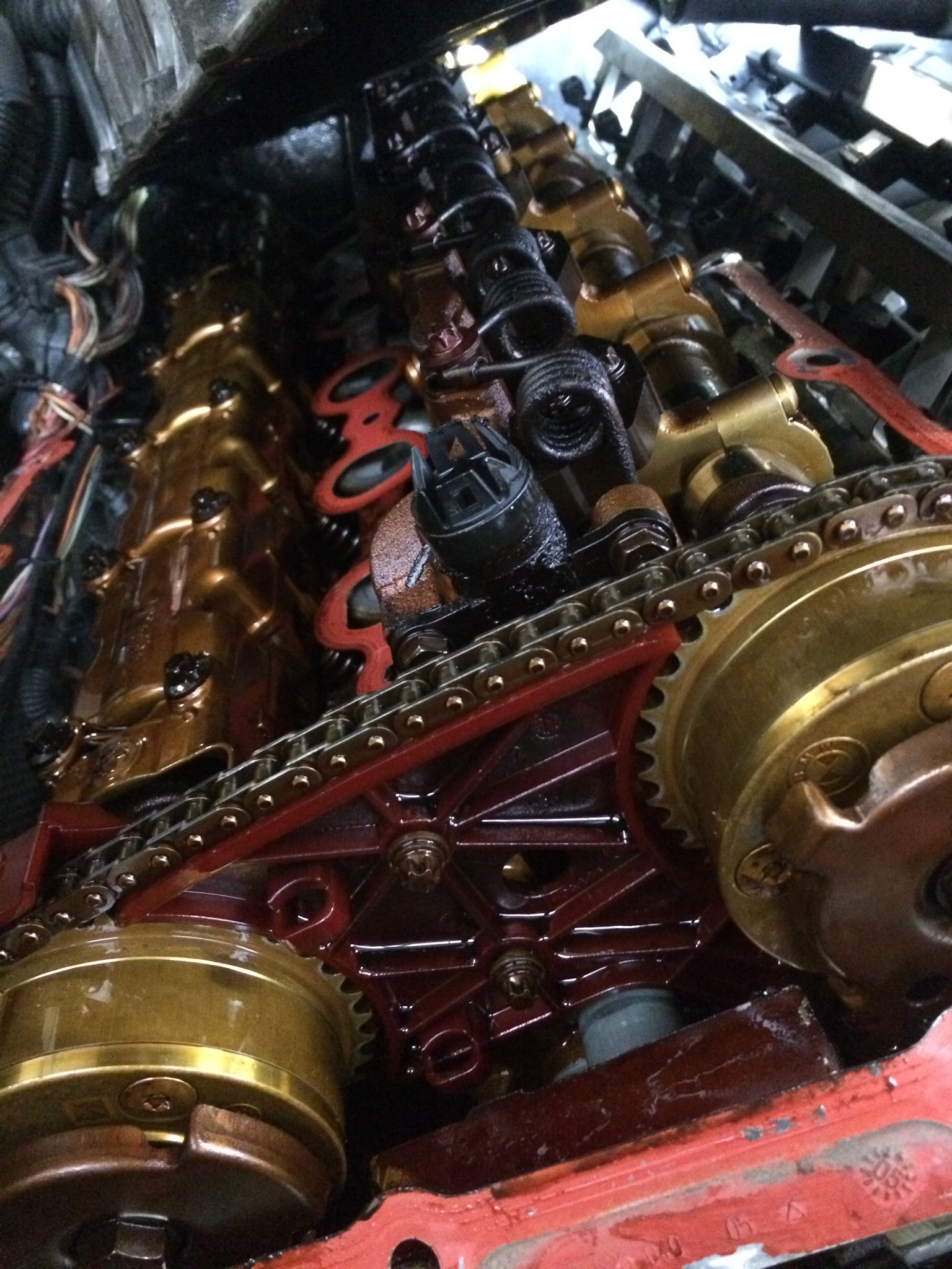

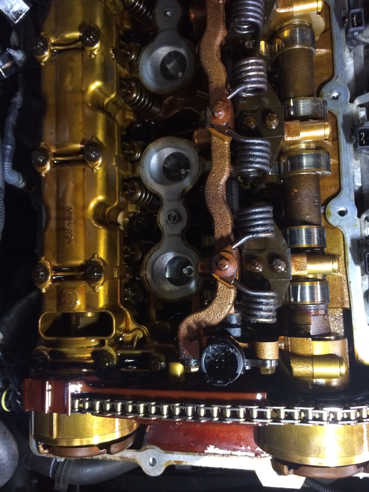

    lavoro finito alle 16.00 circa.
    Resettati codici errore e resettati parametri adattativi. Gira moooolto meglio. Erogazione piu' fluida e accelerazione migliorata, motore al minimo silenziosissimo.
    Avro' risolto ?
    Speriamo bene. Ora ho solo fatto una decina di km. un po' veloci in misto, domani mattina vedremo all'accensione..
    Per adesso un grazie particolare a [MENTION=684]e34power[/MENTION] ,per i preziosi consigli, e anche a chi ha seguito interessato.
