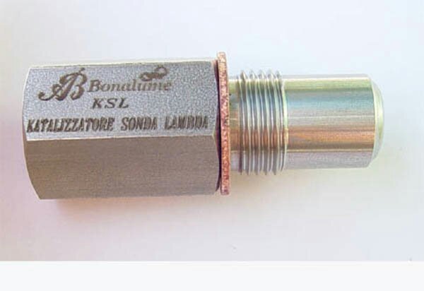

    [MENTION=50299]CabrioPassion[/MENTION] io intendevo un fase di mappatura, per essere precisi la seconda lambda non viene disattivata ma il mappatore la imposta per far leggere i valori corretti anche senza cat, un'altra alternativa poco costosa (50€ +o-) è provare con uno spacer
