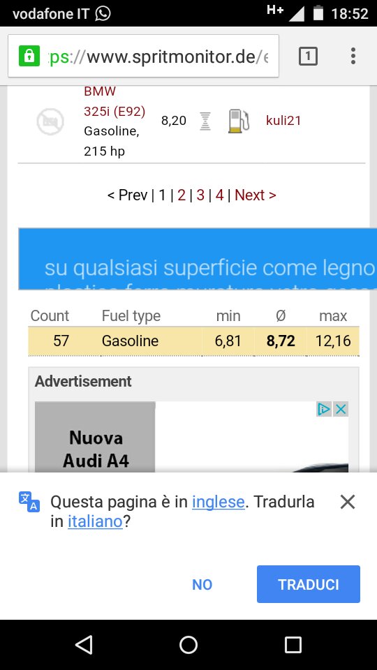

    Grazie Mauro nel frattempo avevo già trovato mi sembra un po 'ottimistica
    Su 57 utenti minimo 6,9 media 8,7 max 12,1 litri per 100 km giusto?

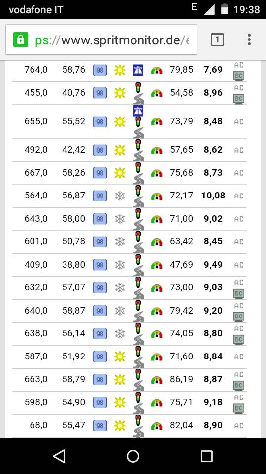

    Sto consultando singolarmente ogni utente, da non credere i dati sul misto o urbano ,in alcuni casi hanno fatto 13/14kml sempre se sto interpretando bene
    Mauro correggimi se sbaglio:
    Seconda riga
    455 km fatti con 40,76litri di benzina
    Percorso misto urbano e extraurbano
    11kml
    Giusto?

    Esatto,...oltretuttodi dice anche il periodo,...estate/inverno ;) /emoticons/wink@2x.png 2x" width="20" height="20" />
