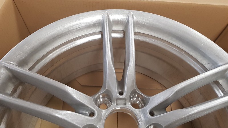

  7. Albidivi
    Albidivi Kartista
    100
    29
    15 Novembre 2016
    30.324
    320d G21
    Grazie delle risposte... ho guardato sul sito suggerito e mi indica sia serie 5 che serie 3 5x112... quindi dovremmo esserci...
    a vedere cosi sembrerebbero quelli no?
    Grazieeeeee

  9. &rew
    &rew Presidente Onorario BMW
    6.949
    3.780
    21 Giugno 2015
    TO
    1.425.973.338
    120d XD, E91 LCI 320d
    direi proprio di sì ;)

  15. Albidivi
    Albidivi Kartista
    100
    29
    15 Novembre 2016
    30.324
    320d G21
    Azzarola, di cerchi e misure non riesco proprio a capirne!! Ho una Subaru Impreza old, una fatica micidiale per trovare 4 cerchi che andassero bene, tutta colpa della mia ignoranza in materia!
    Tutto quello che ho capito è che il serie 5 (modello per cui sono nati quei cerchi) sul sito wheel-size mi indica 8Jx18 et30 in 245/45/18, mentre il serie 3 con 225/45/18 mi da 7.5Jx18 et 25.
    Come se avessi scritto in arabo per quanto mi riguarda!=)
  16. &rew
    6.949
    3.780
    21 Giugno 2015
    TO
    1.425.973.338
    8J e 7.5J sono le rispettive larghezze del canale del cerchio, espresse in pollici.
    L'ET, in questo caso positivo per entrambe le soluzioni, è di quanto si sposta l'asse geometrico verso l'esterno in fuzione del piatto di imbullonamento sulla corona del disco freno, per facilitarti allego un'immagine che riporta ET diversi su cerchi di uguale dimensione:
    nel tuo caso la differenza è di soli 5 millimetri quindi quasi trascurabile e da tabella, seguendo i dettami del fitting, puoi montare i 225 sul canale da 18:
    L'8,0J è più largo di 0,5" del 7,5J pertanto avrai 1/4", pari a 6,35 mm, di ingombro in più verso la meccanica interna che personalmente credo non ci sarà alcun rischio di andare a toccare qualcosa.
    A verifica è sufficiente sterzare completamente le ruote e controllare la distanza del punto più interno del cerchio all'organo meccanico più prossimo.
    A Belga, vittog21 e pierlo piace questo elemento.

    Alla fine ho optato per i cerchi del serie 5! E son contento!
