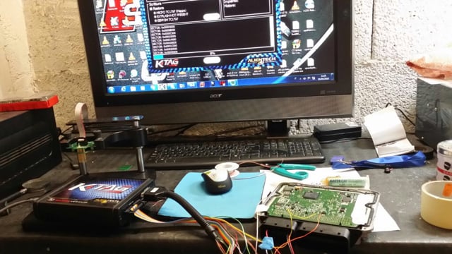

    Finalmente rimappata, davvero sembra tutta un'altra macchina, avevo idea di venderla perché non mi piaceva il motore ma ora... non sarà un dragster ma va davvero forte! Questi giorni monto il downpipe e dovrebbe andare ancora meglio... ringrazio Gabo per avermi dato ottimi spunti!

    L'hai rimappata da solo? Quel ktag è originale o un clone?

    No il lavoro l'ha fatto un mio amico, non so dirti...
