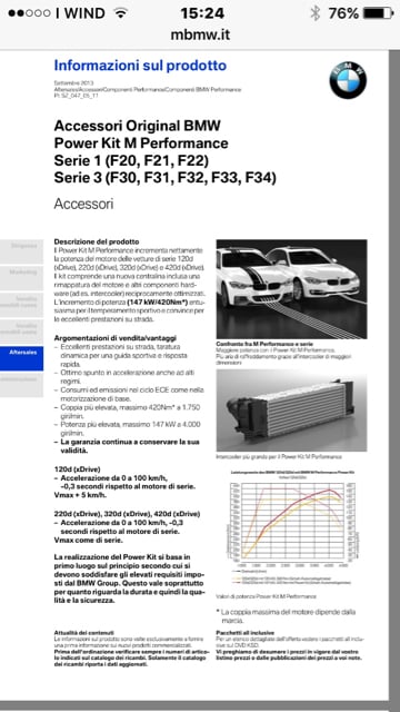

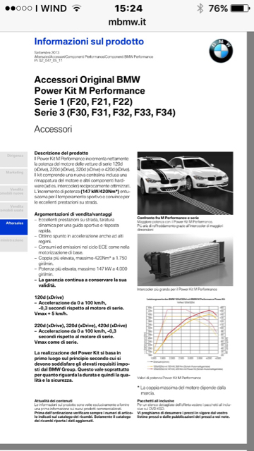

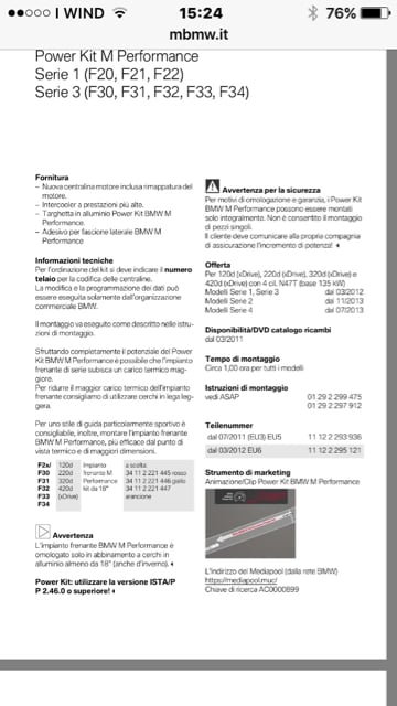

    Gabo da dove hai estrapolato il codice dell'intercooler? Nel catalogo trovo solo il codice del kit completo .. [​IMG][​IMG]

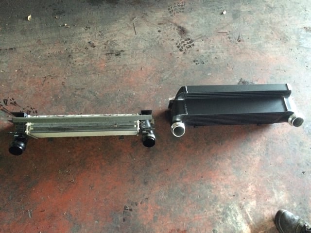

    Diciamo che sono andato "a sentimento"... il Wagner mi da l'impressione di avere più superficie radiante perché ha una maggiore sezione frontale, ha diverse applicazioni ed è fatto per potenze sino a 400 cv mi pare... anche nell'ottica di un'elaborazione più pesante in futuro oppure di un cambio auto mi è sembrata giustificata la maggiore spesa (150 € di differenza alla fine..), poi è tutto in alluminio a differenza del performance che ha gli attacchi laterali in plastica, insomma mi è sembrato un prodotto decisamente migliore, ma dati di resa non ne ho... spero solo di non impazzire per il montaggio!

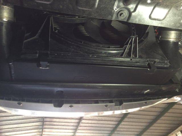

    Montato ic Wagner...
