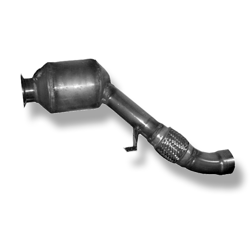

    Il tuo meccanico ha fatto una mezza cavolata, perchè va bene forare il kat, ma poi bisogna rimappare e dare i giusti valori nei bassi regimi in modo che non fumi troppo...oramai rigenerarlo visto che è stato forato al suo interno non si può più, al limite acquistane uno di nuovo,sulla baia si trova sui 450 euro..e montarlo è questione di poco più di mezz' ora..cmq, se fossi in te rimapperei, 160.000 km non inficiano il rendimento anzi meglio, le varie componenti sono ben rodate e slegate ora darà il meglio di se, alcuni ns, colleghi hanno rimappato M47 a 200 cv e problemi zero...
    CMQ, questo è il tuo kat..
