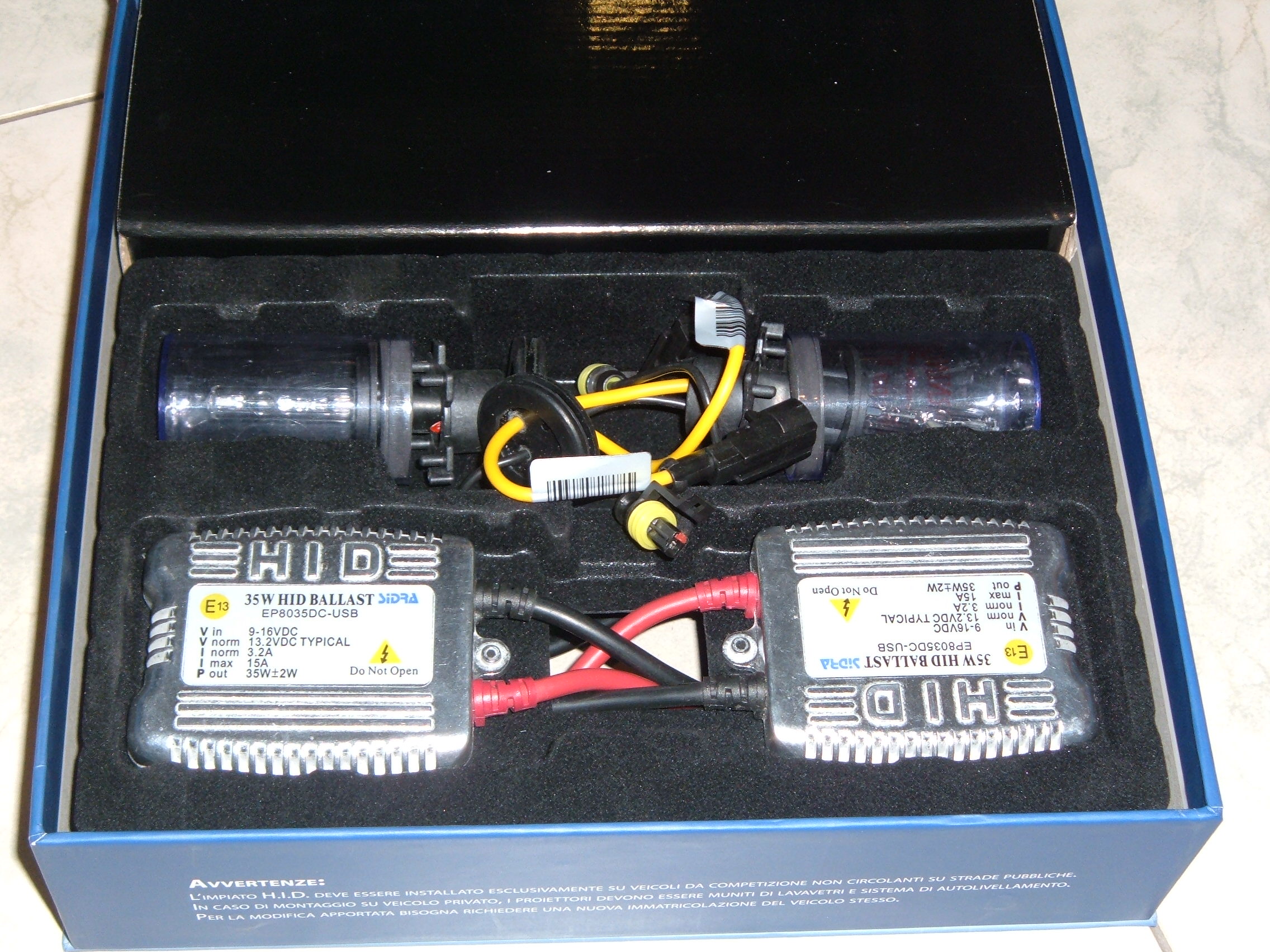

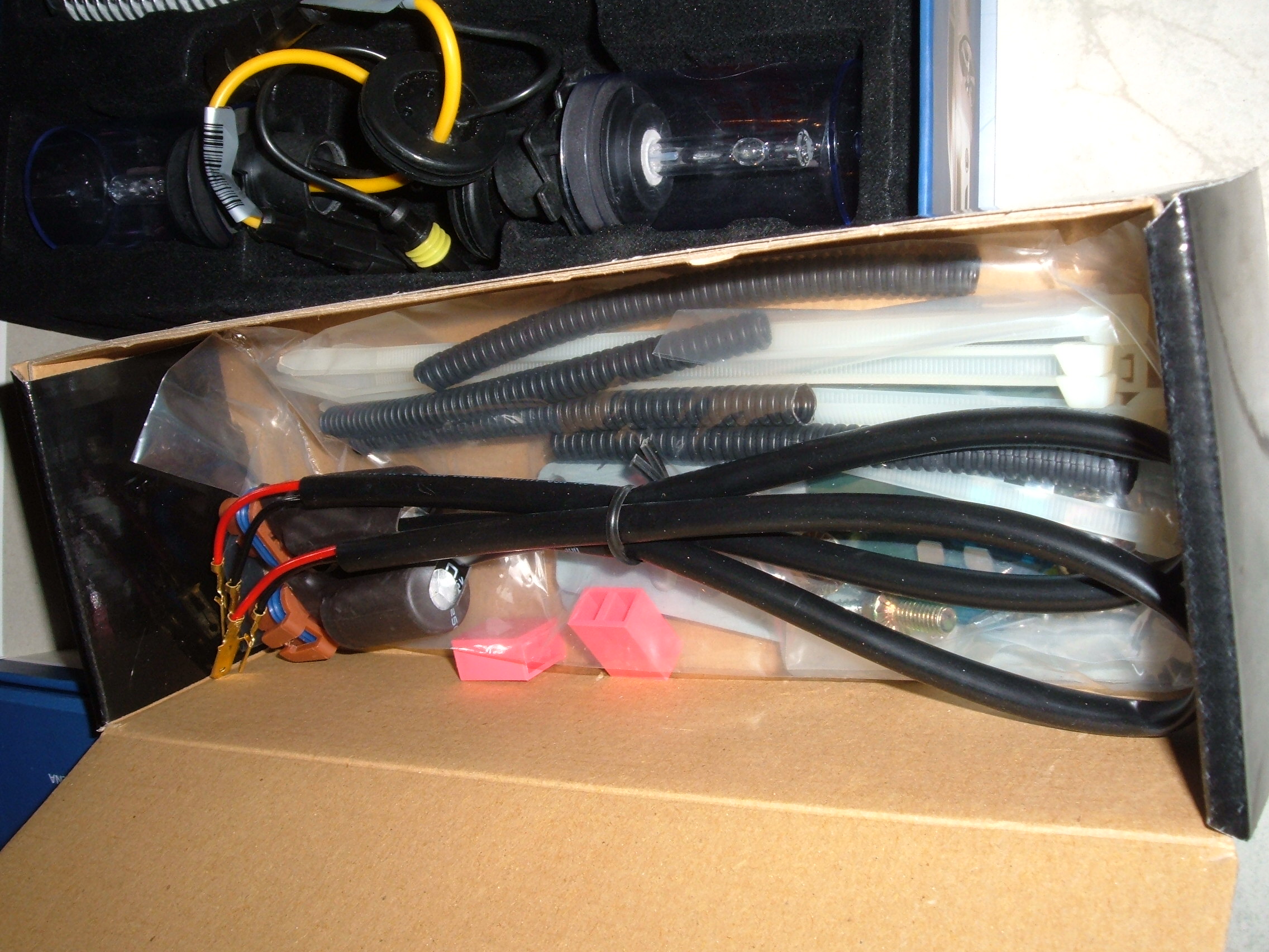

    Aggiorno la lista delle mie modifiche con un breve reportage sull’installazione dei fari allo xeno.
    Questa la confezione con il kit. Onestamente devo dire che la marca non l’ho mai sentita anche se dopo 3 mesi che son montanti nessun problema.
    Assieme al kit mi sono stati dati anche due adattatori che non ho utilizzato in quanto totalmente inutili:

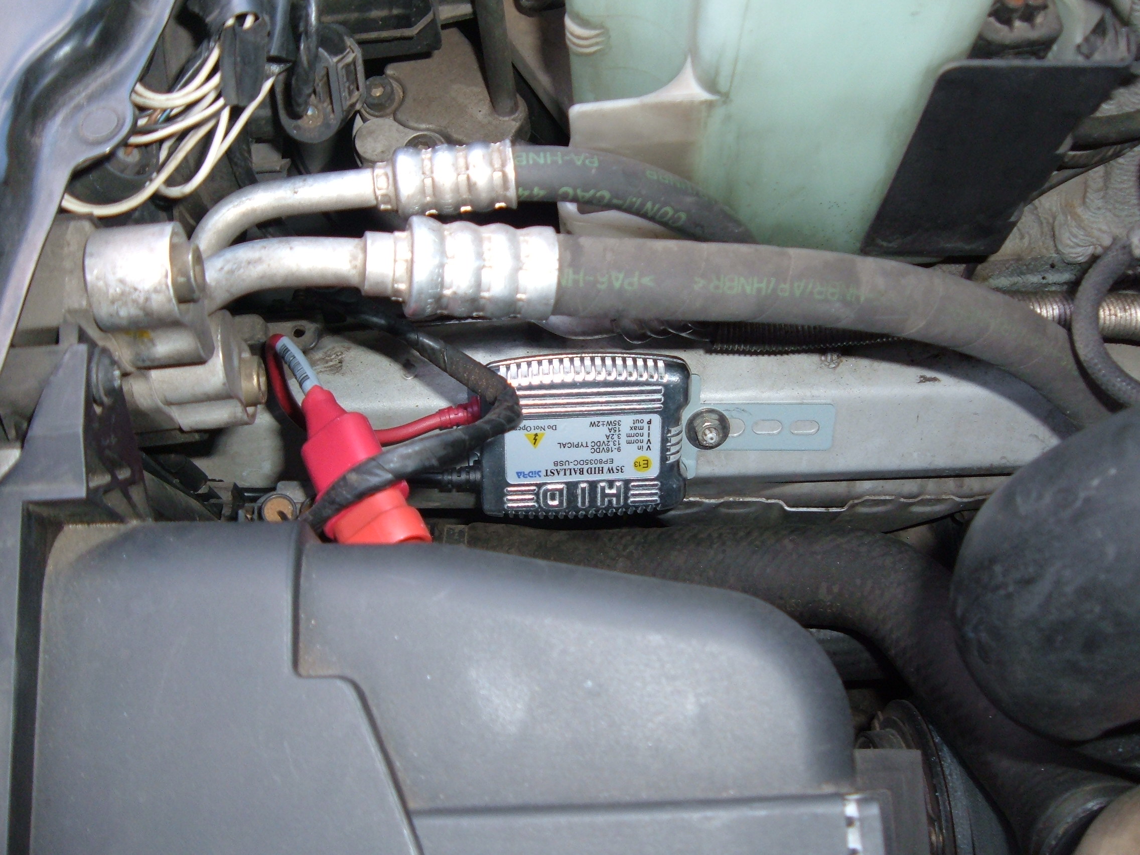

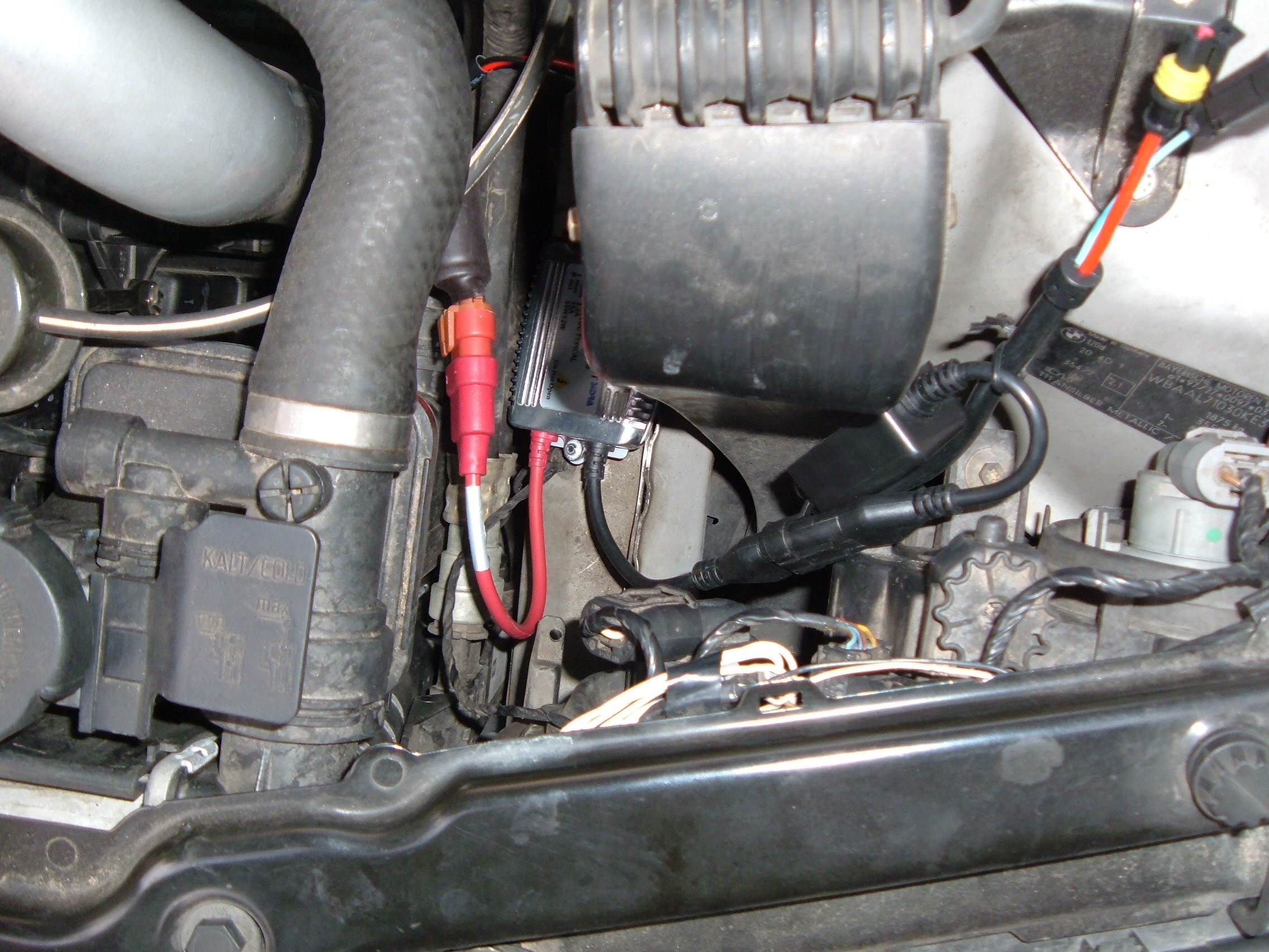

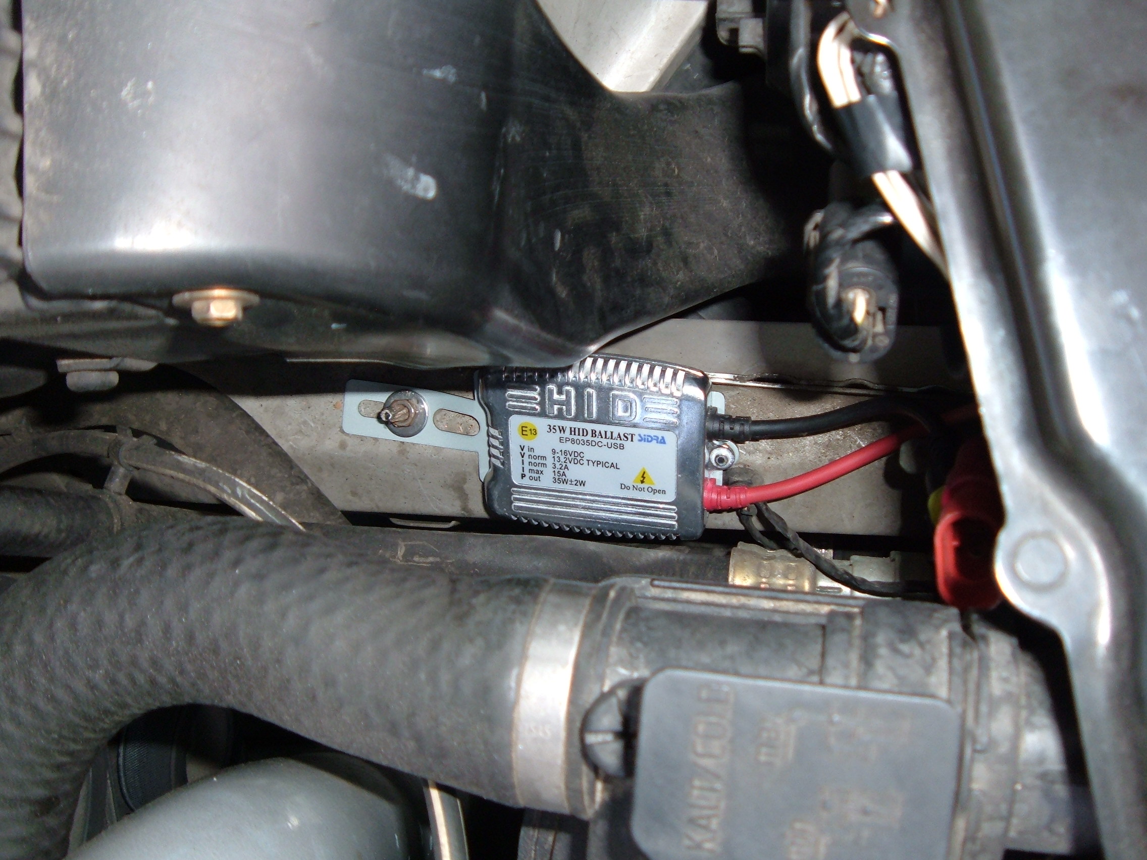

    Ho cominciato col cercare uno spazio dove fissare le due ballast.
    Le ho messe così
    Lato sx:
    Lato dx:
    Ho assemblato i due survultori alle lampade e collegato il tutto a ciascuna delle due ballast:

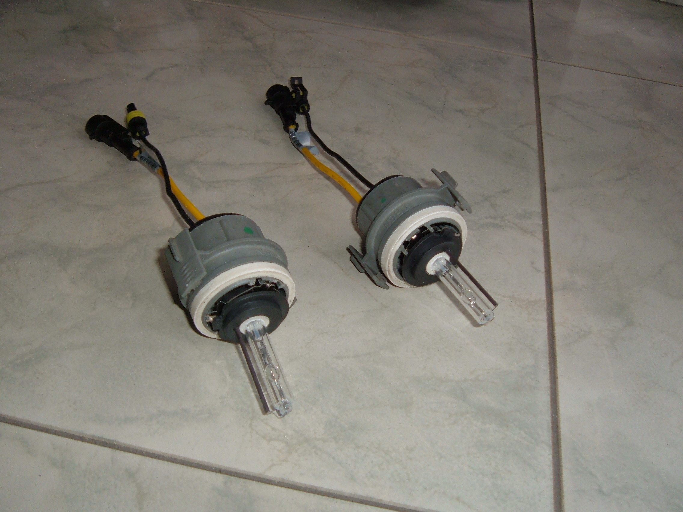

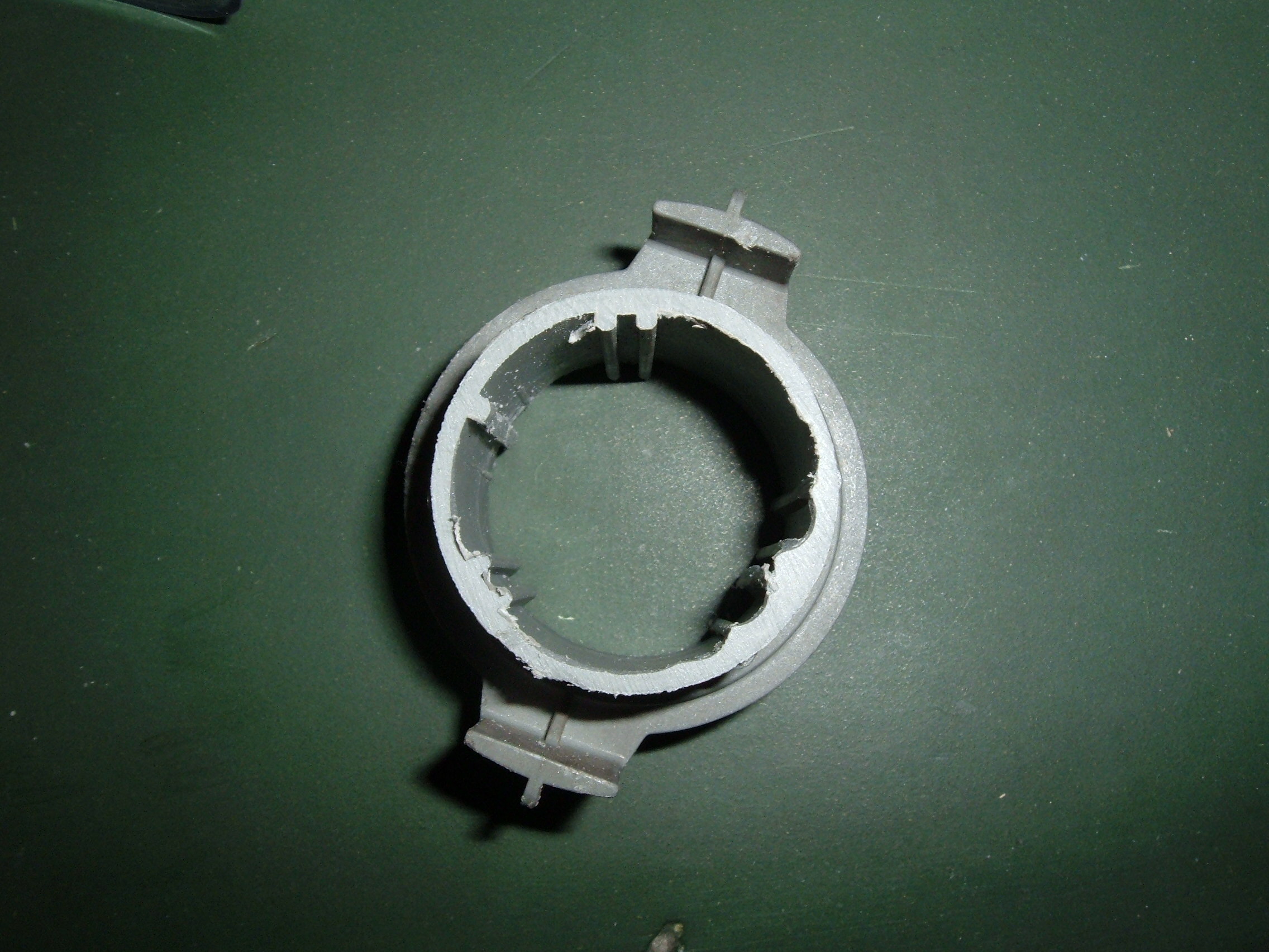

    Dopo una veloce prova di utilizzo degli adattatori, ho capito che non avendo nessun modo per bloccare le lampade al loro interno sarebbero uscite alla prima vibrazione. Ho quindi optato per l’acquisto di due nuovi portalampade H7 originali in conce (giusto per averne due di riserva nel caso dovessi rimettere le lampade originali).
    Ho cominciato la loro modifica per poterci installare le lampade allo xeno in questo modo:
    -tagliato la parte posteriore del portalampada e svuotato l’interno
    Il risultato finale è questo:

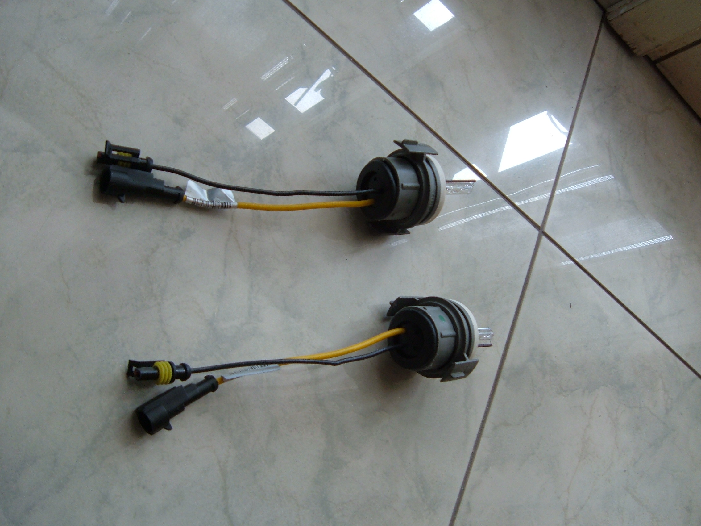

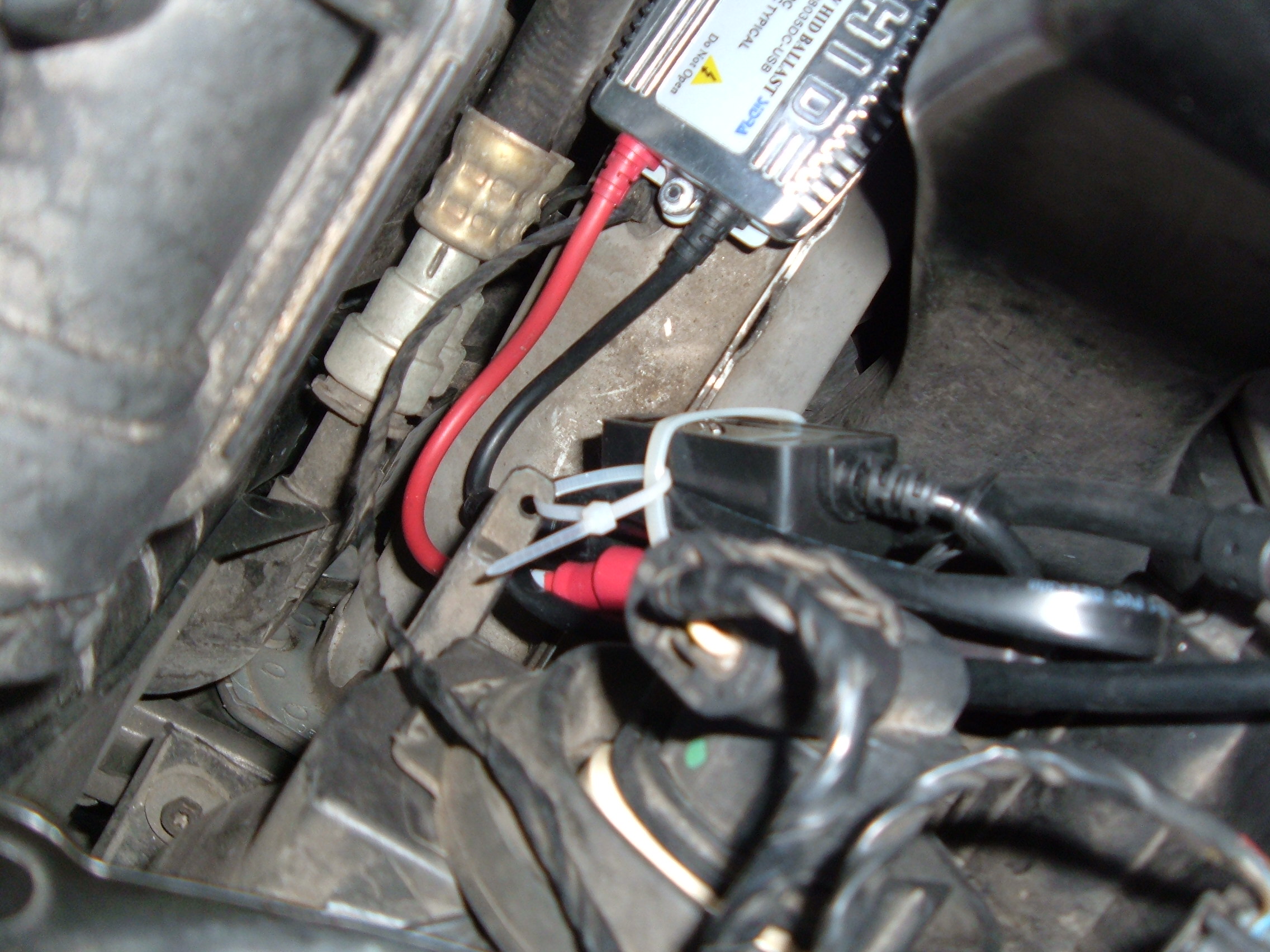

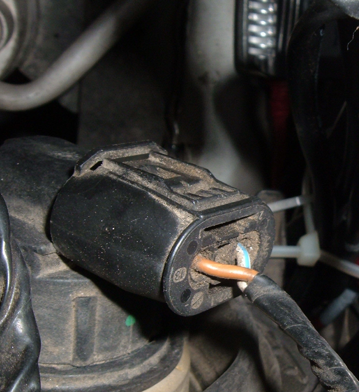

    Adesso che lato lampadine era tutto pronto per il montaggio ho incontrato un nuovo problema, ovvero il collegamento verso i fili dell’auto utilizzati per le vecchie lampade H7.

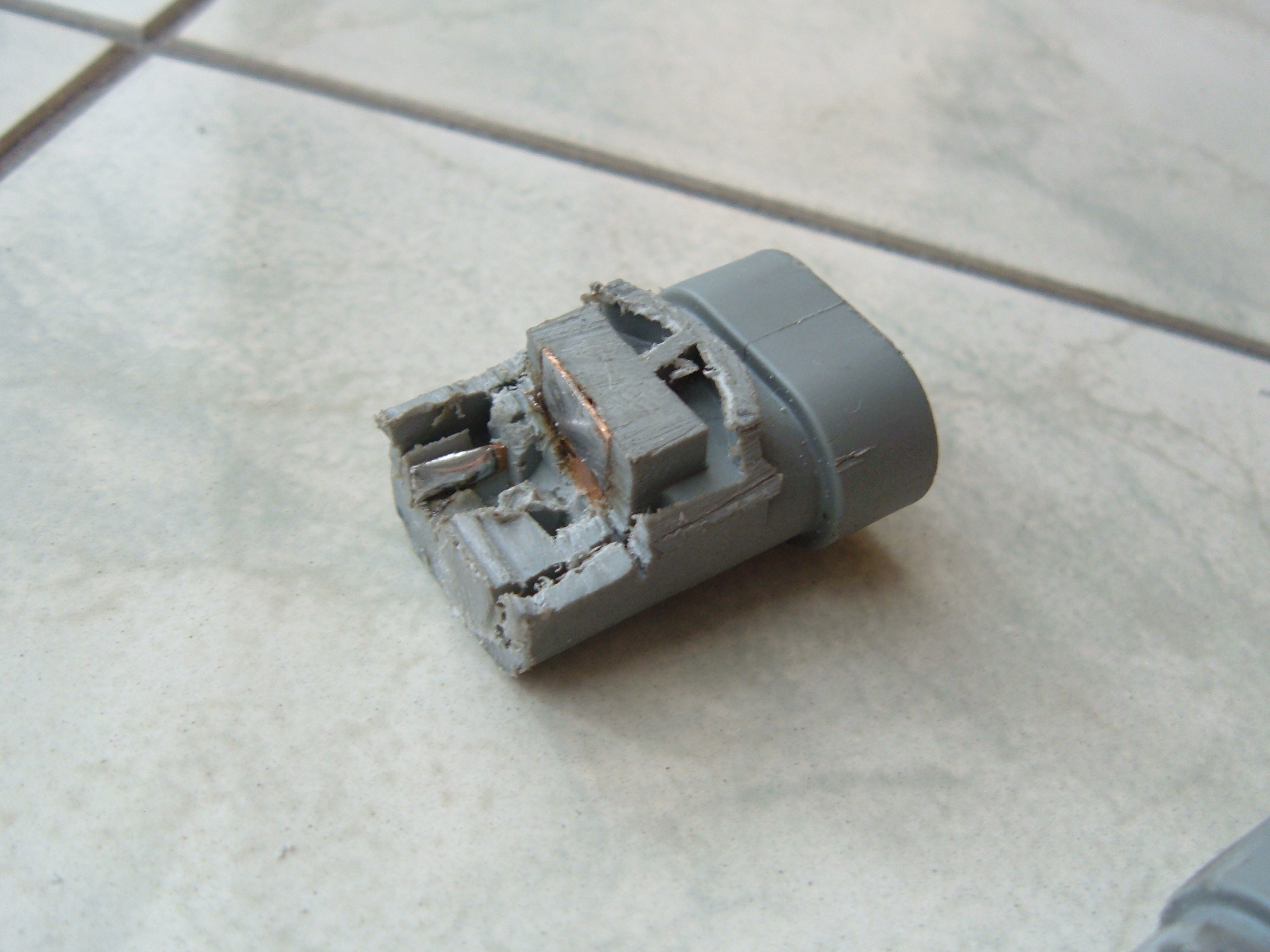

    I connettori che ci sono in origine sono questi:
    e naturalmente nel kit vengono dati 2 fili per ciascuna ballast terminanti con due fastom.

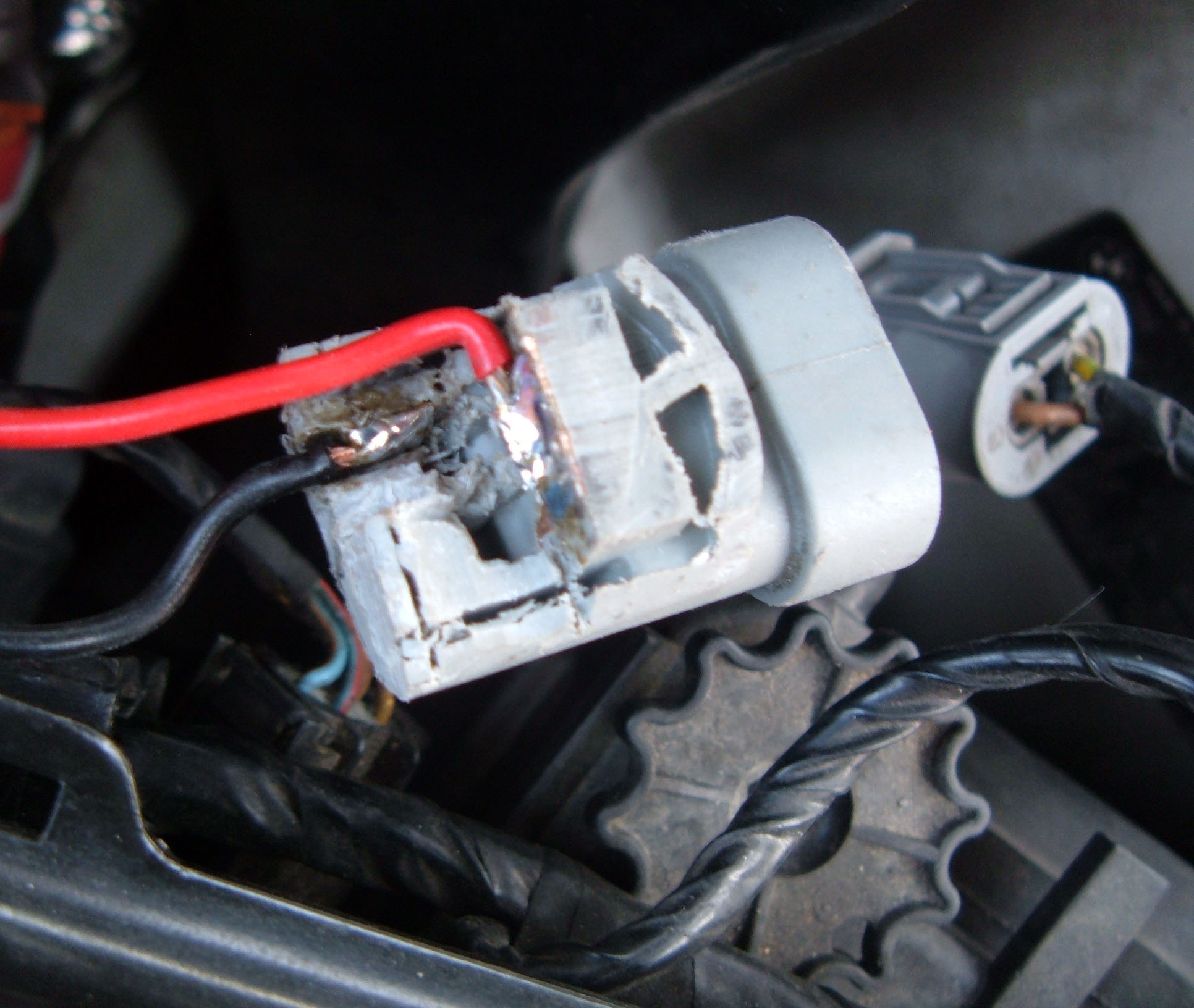

    Evito sempre per quanto possibile di modificare i cablaggi/connettori originali perciò avendo a disposizione il retro dei nuovi portalampade ho deciso di utilizzarli.
    Ho eliminato con un taglierino la parte in eccesso:
    tagliato i fastom e saldato i due fili in questo modo stando attenti alle polarità. Al massimo scoppia il condensatore elettrolitico :mrgreen:
    Per fissare i fili ho poi usato della colla a caldo e della guaina termorestringente
    Il gioco è fatto. Il kit xeno è montato ed in caso di necessità può essere ri-sostituito con le lampade H7 originale solo tramite il connettore.

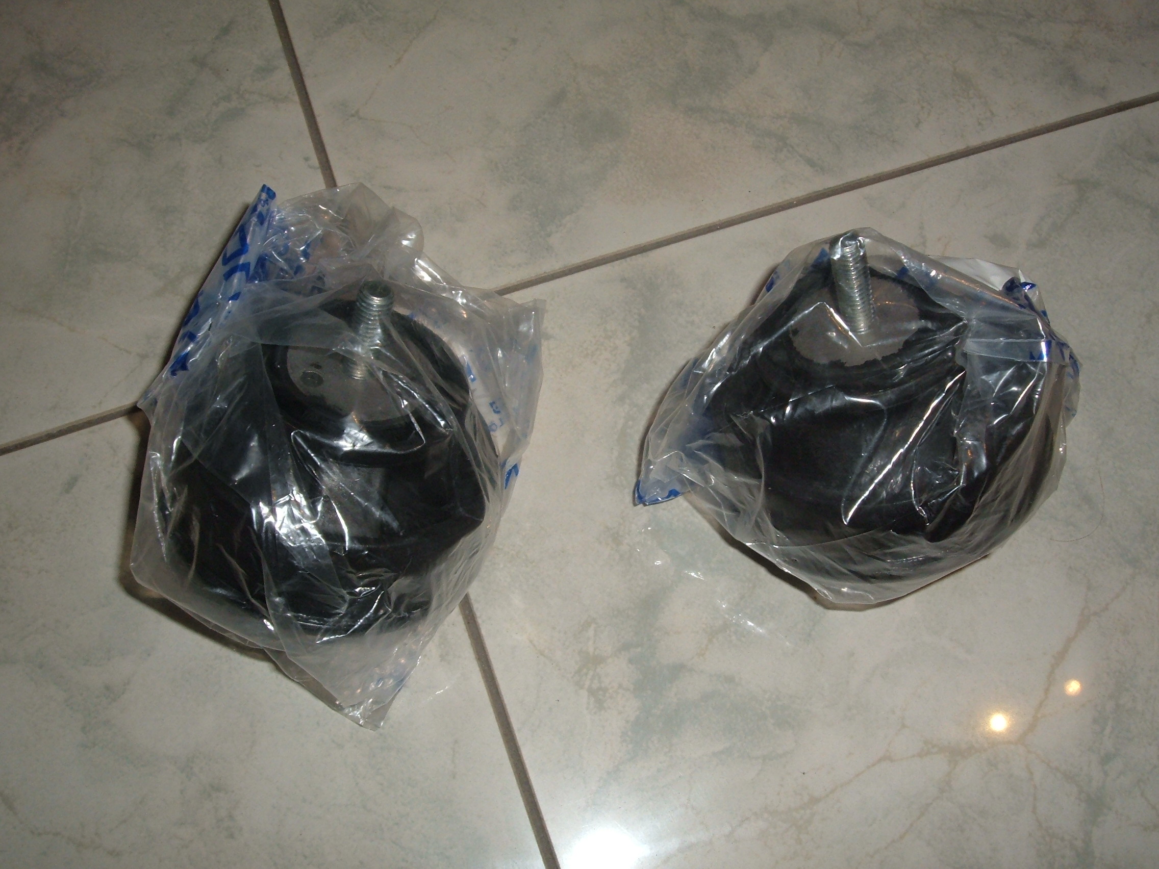

    I supporti motore che ho comprato sono purtroppo della malò e dico purtroppo perchè dopo averli rodati per un paio di migliaia di km non isolano perfettamente le vibrazioni motore dall'abitacolo.

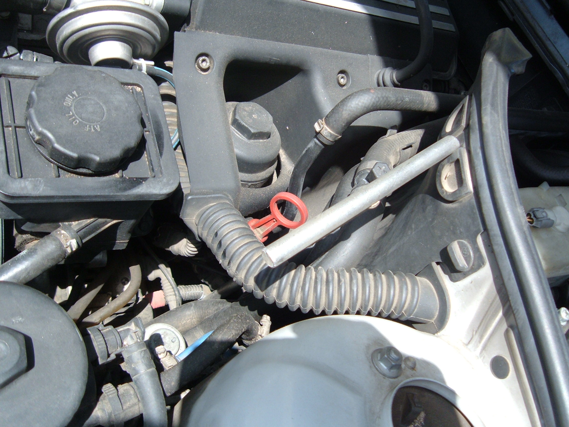

    Da sopra smontiamo
    - i primi due coprimotore (quello che copre il filtro aria non è necessario)
    - il filtro abitacolo ed anche la "vaschetta" che lo contiene. Questo è necessario perchè il motore si solleverà parecchio e altrimenti andrà a toccarla.
    Una volta sotto ecco sosa bisogna smontare in sequenza:
    - grembiule principale sotto il motore (sono solo viti a croce)
    - secondo grembiule sotto il cambio (altre viti a croce)
    - barra stabilizzatrice (quella a forma di triangolo per intenderci). Sono solo 3 dadi
    - coperture laterali, sia quella di sinistra che quella di destra che sta sotto il flessibile marmitta
    Questa la barra stabilizzatrice per capirci

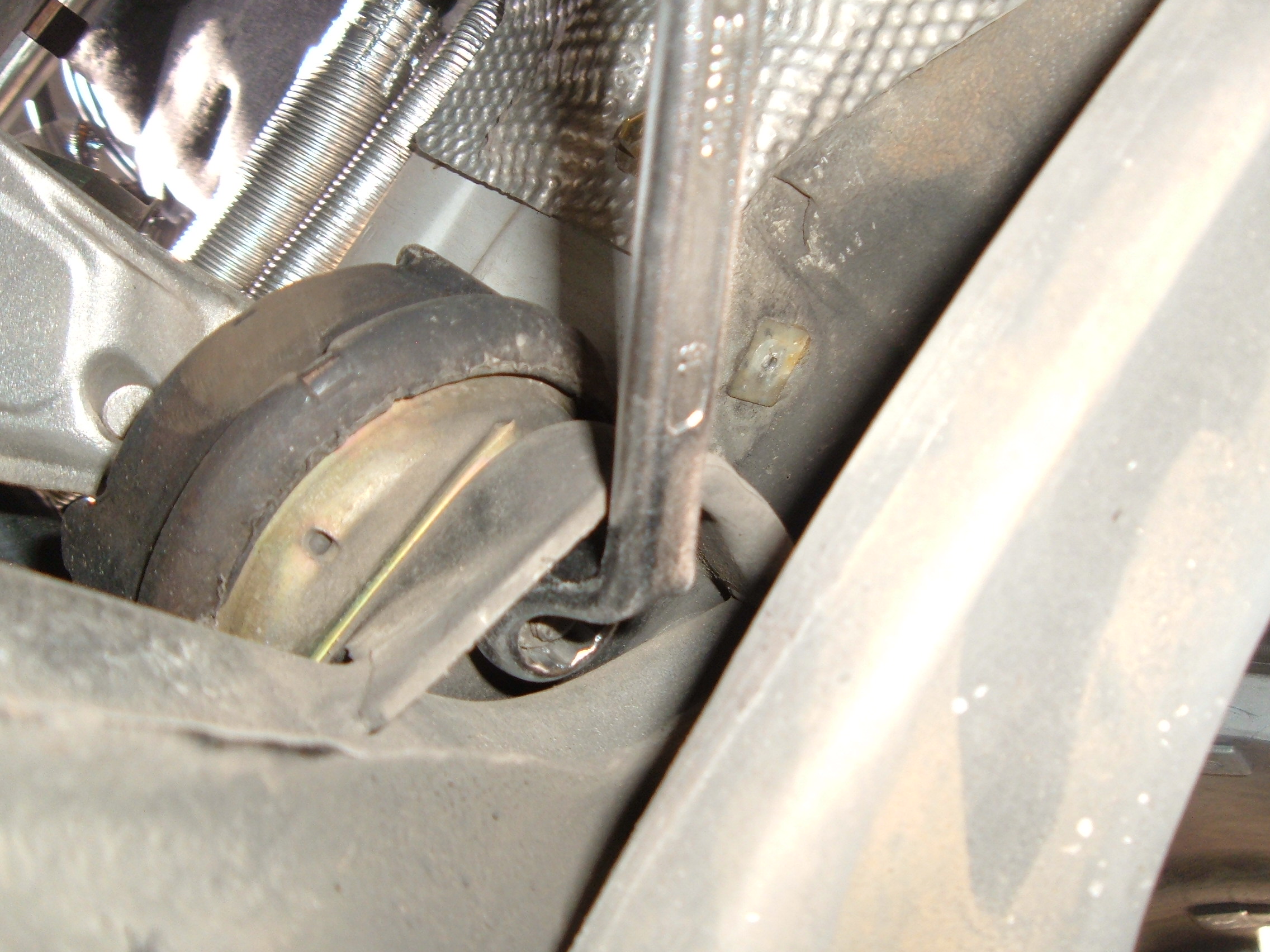

    I supporti sono tenuti da due bulloni da 13, uno superiore ed uno inferiore.
    Fatto questo procediamo con l'allentare i dadi inferiori:
    quello sinistro
    e poi quello destro
    Ora passiamo a svitare i dadi superiori.
    Due foto che ci fanno capire dove dobbiamo infilare le chiavi.
    Per entrambi ho utilizzato delle chiavi a snodo:
    Per il supporto sinistro
    Il destro risulta meno accessibile dall'alto quindi ho dovuto inventarmi questa chiave :mrgreen::

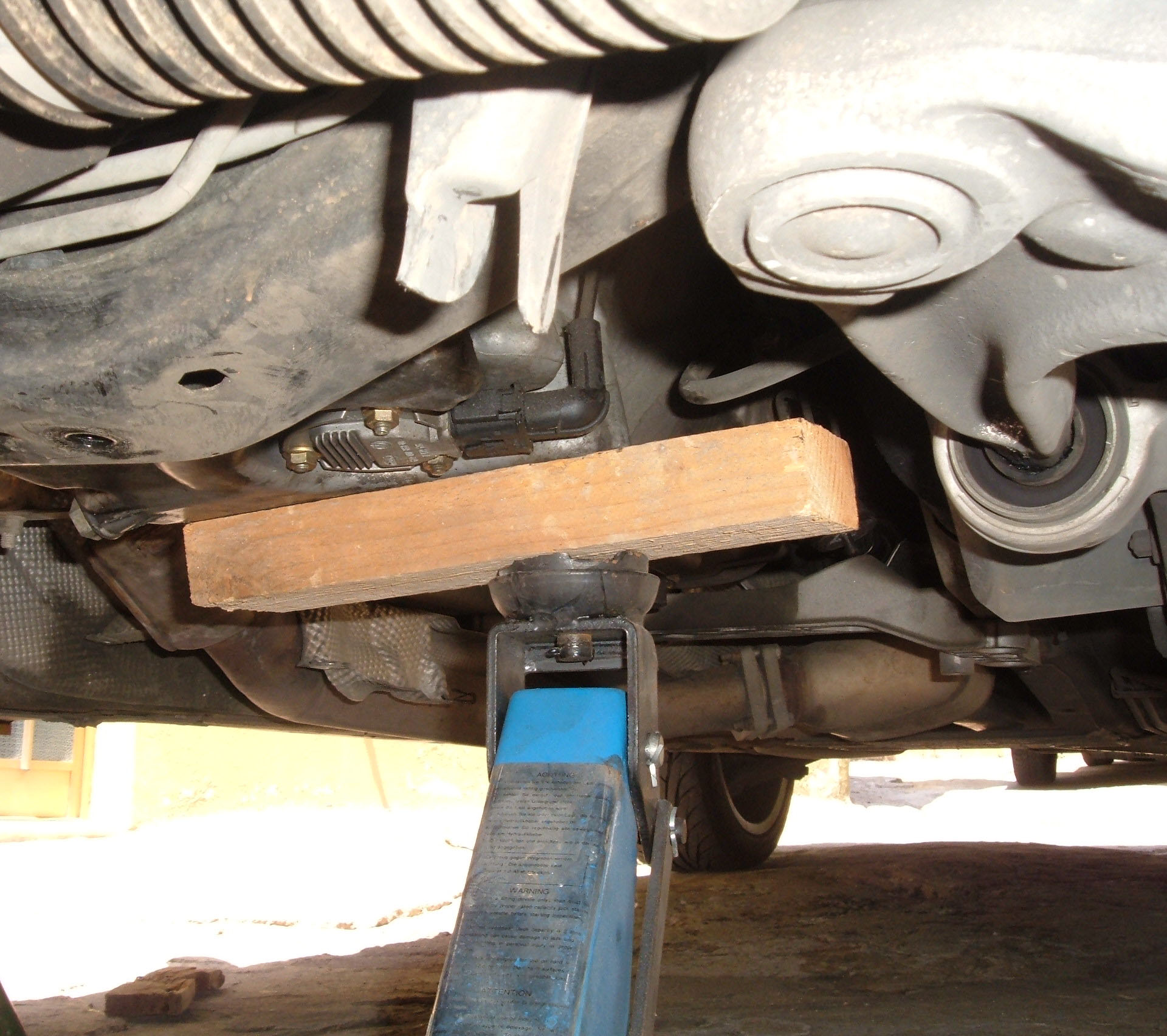

    Ora non rimane che procurarsi un pezzo di tavola da mettere sotto il crick in corrispondenza della coppa ed alzare pian piano fino a quando i supporti possono essere smontati.
    Ecco la foto di come ho posizionato il crick
    A differenza di come ha fatto Pero sono riuscito a cambiare entrambi i supporti mettendo il crick al centro della coppa. Non riuscivo a trovare nessun appoggio per poterlo mettere sul lato destro.
    Ora resta da rimettere i nuovi supporti, uno alla volta e rimontare il tutto eseguendo le operazioni all'inverso ed il gioco è fatto :wink:
    Prime sensazioni sono un innesto più fluido delle marce, meno vibrazioni in spegnimento e più silenziosità, anche se nel mio caso non è durata tanto.
    Per questo consiglio a tutti di utilizzare i supporti originali, soprattutto perchè è un pezzo che non si cambia tanto spesso vale la pena spendere un po' di più ma stare tranquilli :wink:
