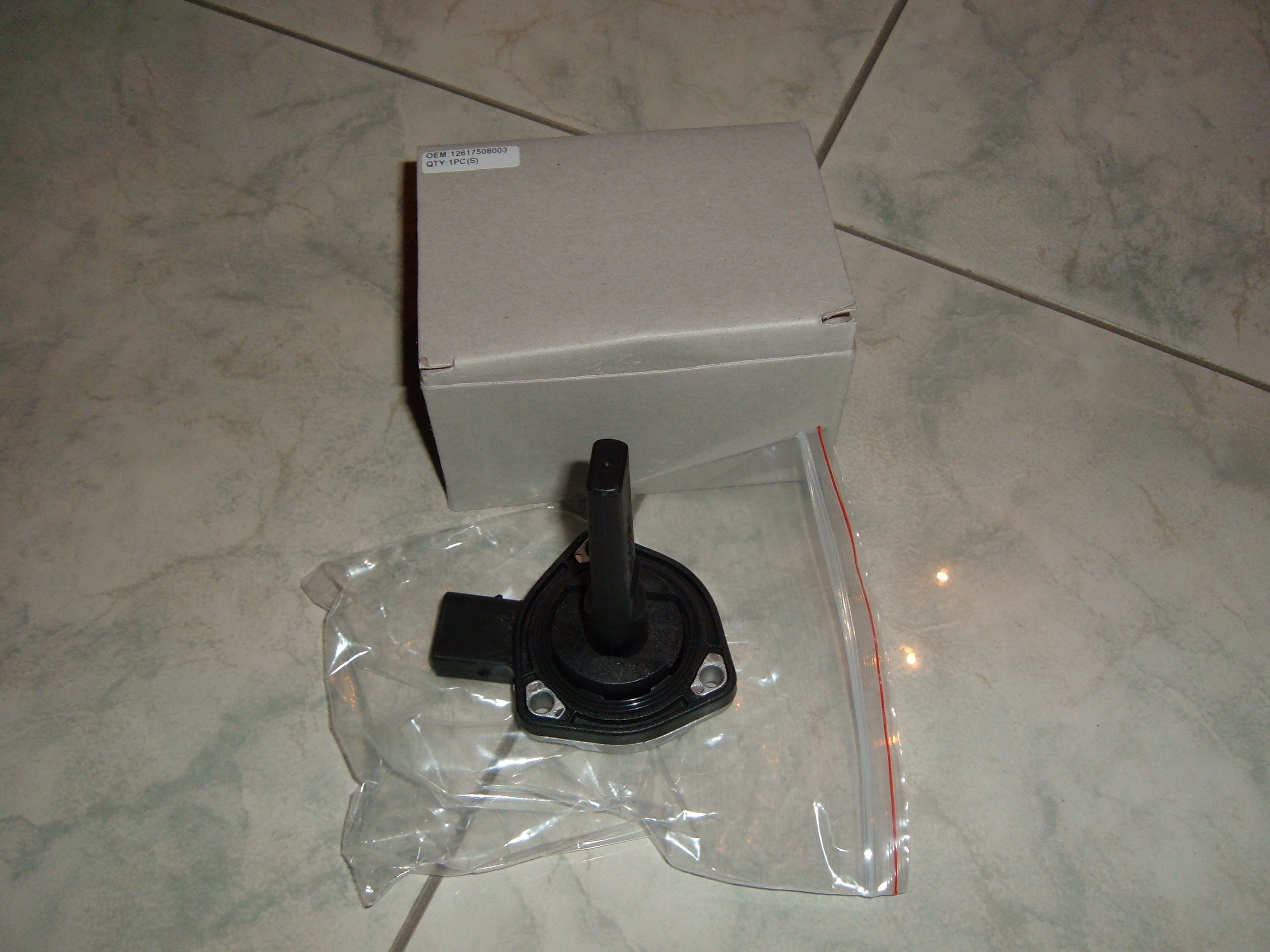

    Ecco, me lo immaginavo. Anche un cavolo di listello è diverso.
    @ ///Marcoupè grazie del gesto ma Carlo giustamente ha verificato prima di me e dice che non monta :confused:

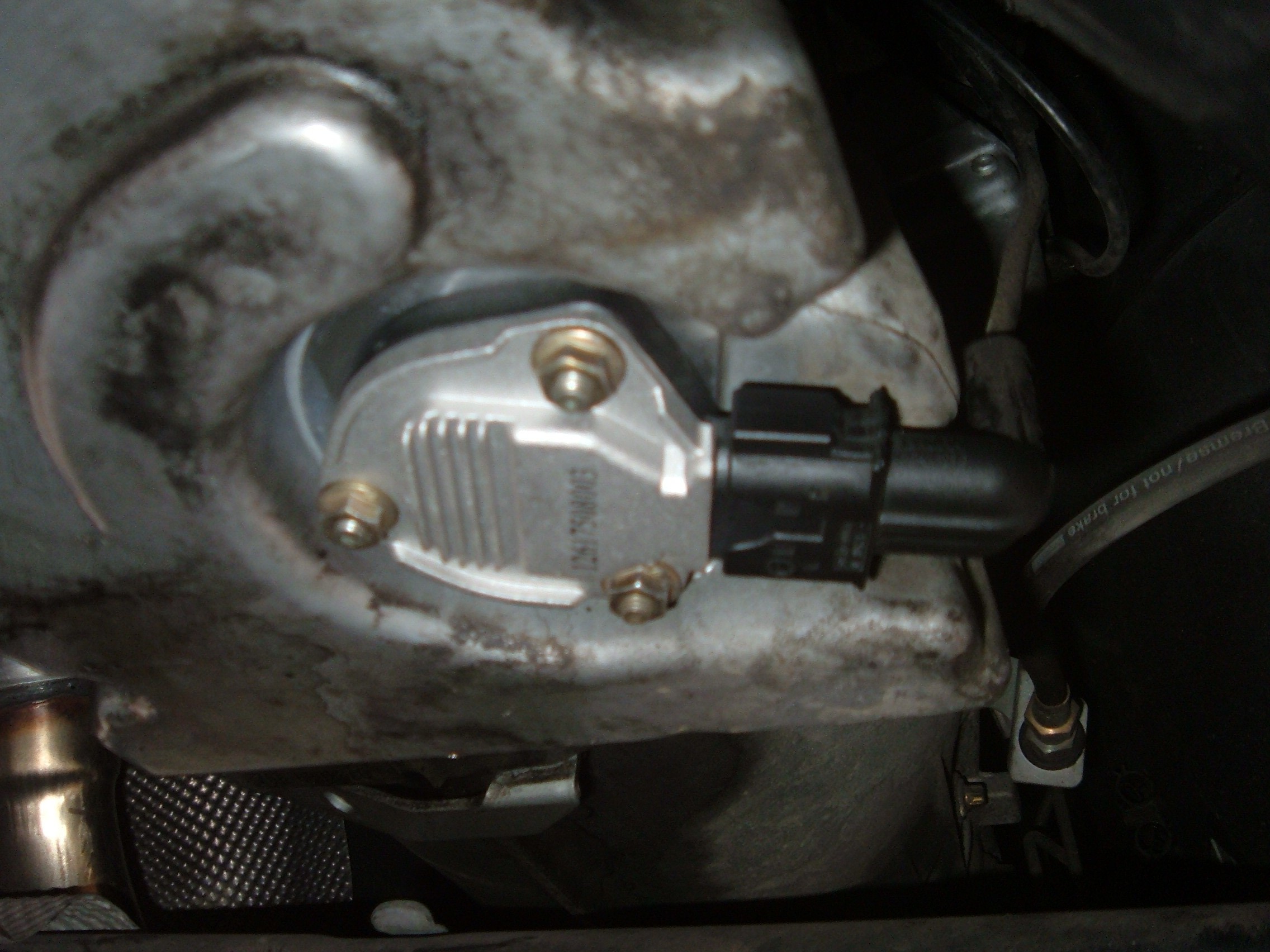

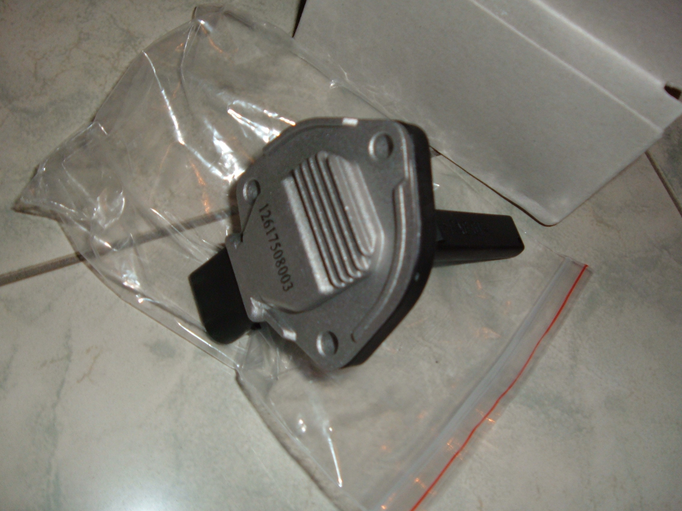

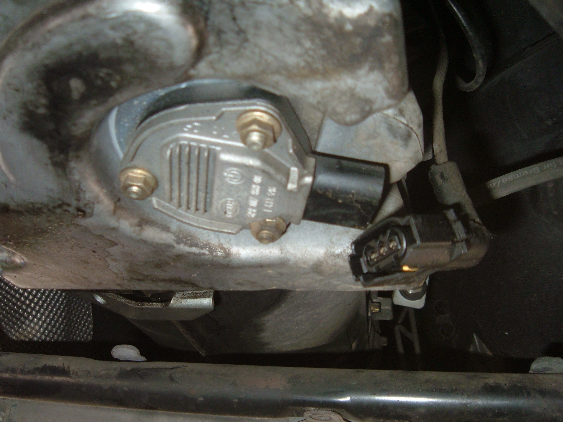

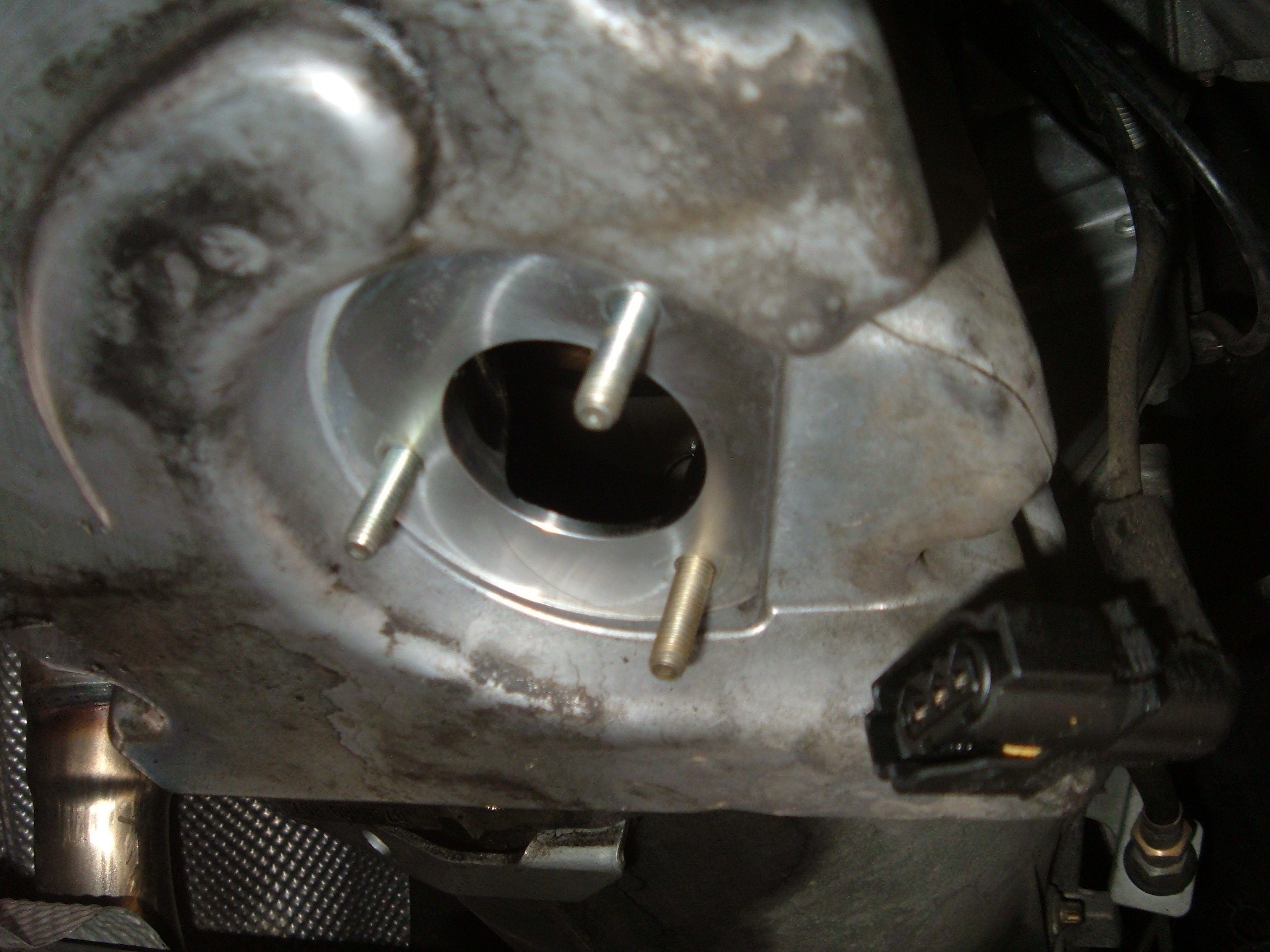

    Scusate esattamente dove si trova il sensore? Ovviamente credo che vada cambiato con la coppa vuota..
    Ho preso una banchina è mi si è incasinato (spia gialla dieci secondi e poi va via, ogni volta che metto in moto... la cosa m'infastidisce!
    grazie fatemi sapere
  10. Shark
    4.274
    612
    2 Ottobre 2006
    167.471
    320I E46 Moto:CBR1000RR
    Ciao,
    il sensore è montato nella coppa tramite tre dadi, che son quelli che vedi nelle foto.
    Ovviamente devi svuotare l'olio dal solito dado che usi per fare il cambio olio e poi smontare il sensore.
    Il sintomo che descrivi è proprio quello del sensore rotto.
