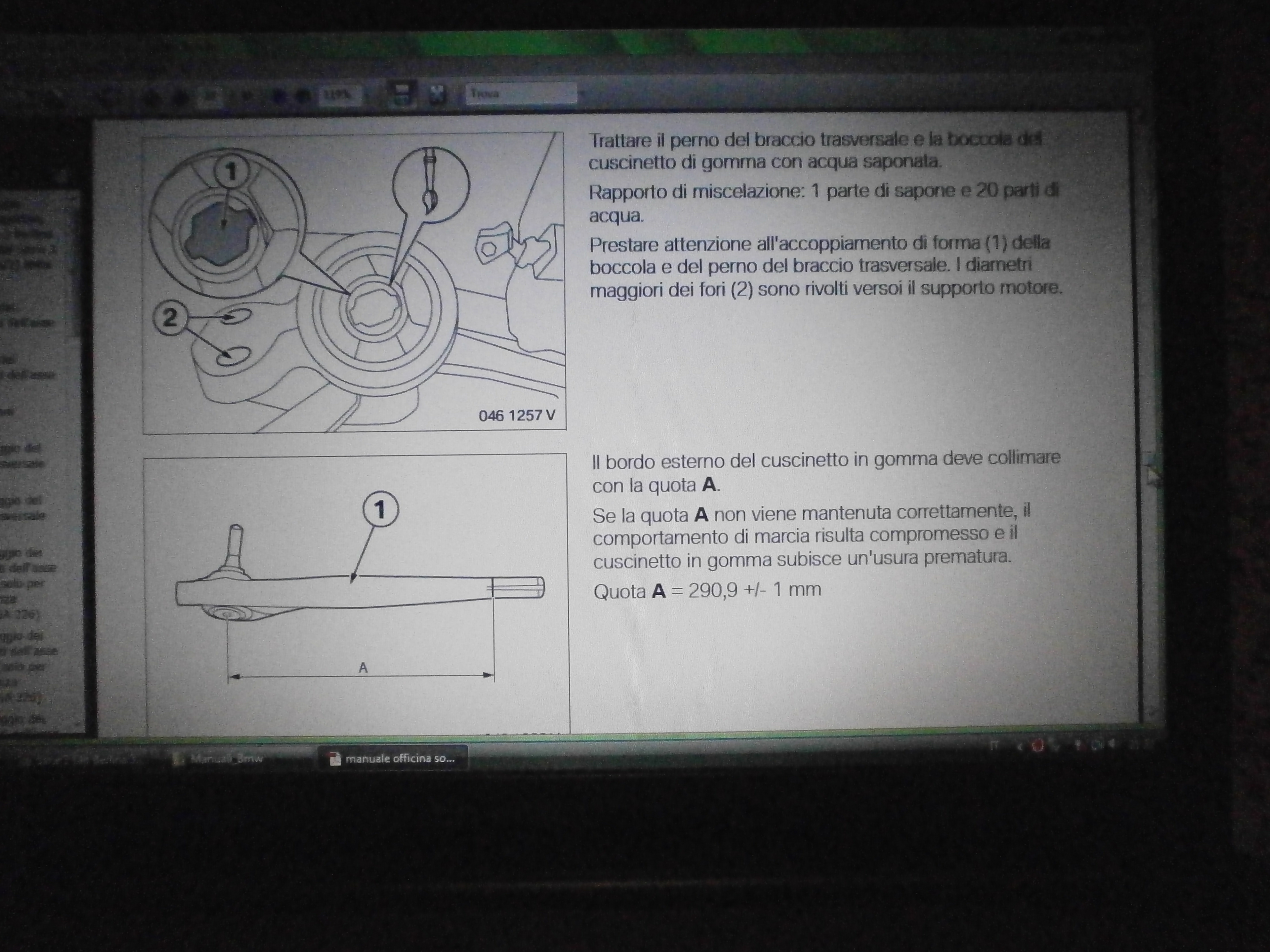

    mica vero, Peppe.
    coloro ai quali i silent sono durati 10 mila km è unicamente perchè non li hanno montati correttamente.
    quasi nessuno sa che va rispettata una quota millimetrica, la cui tolleranza massima è di 1mm!
    se li monti nel modo corretto durano quanto devono durare

    L'unica misura è la distanza A ma conta una cosa che non i giochi non sono cosi millimetrici e la misura una volata montata è vincolante se cambi solo i silent sui braccetti.
