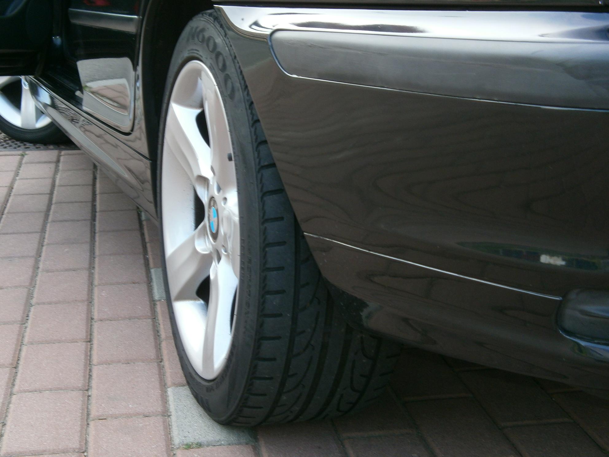

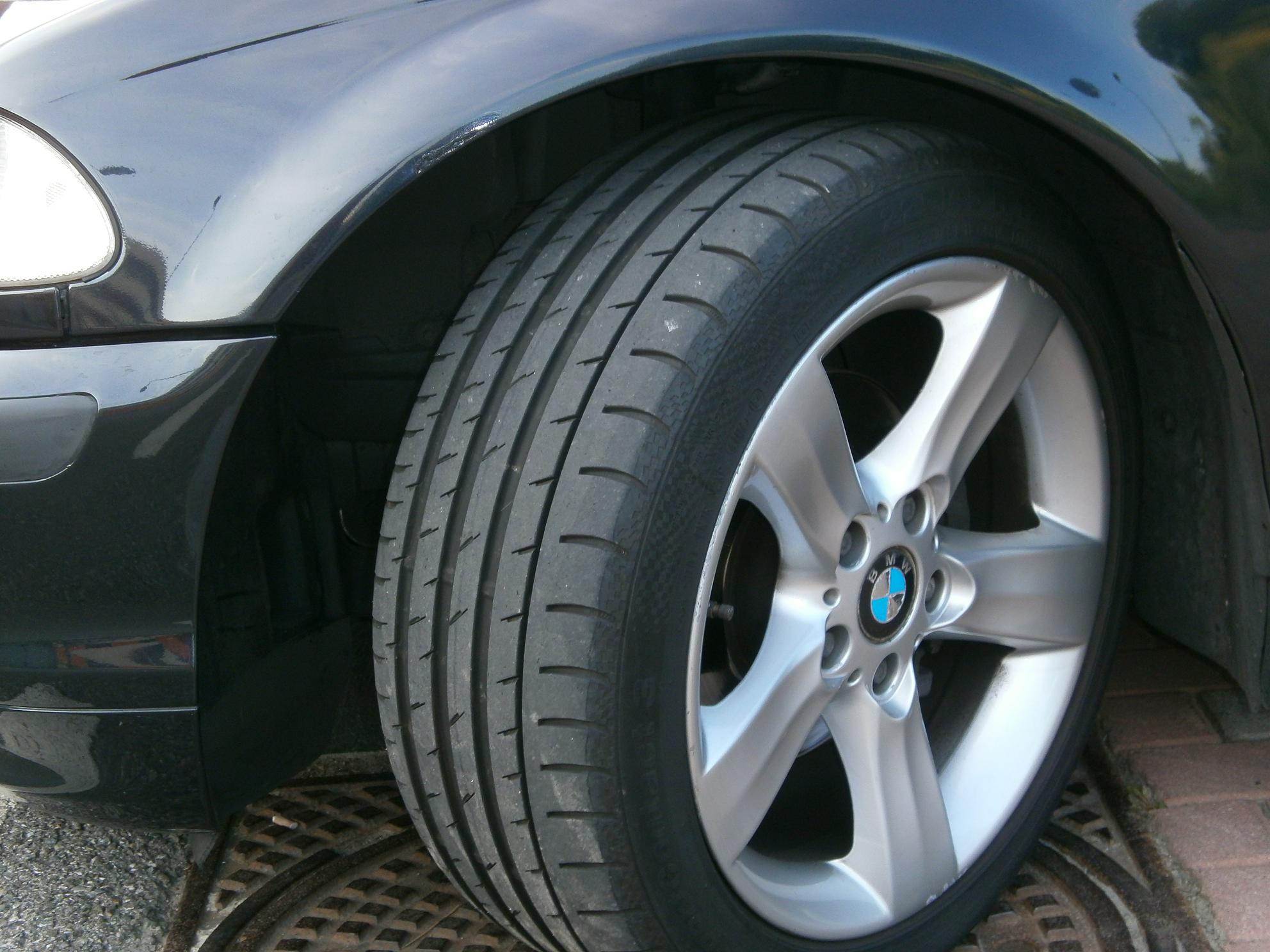

    ti allego un esempio di come le gomme che avevo nonostante le pressioni basse si presentassero ancora ottime dopo 30 mila km (intendo come consumo regolare, quelle dietro è ovvio che siano più consumate, data la trazione)
    (notare che io non viaggio molto, ma quando guido mi piace "guidare", e le curve le percorro allegramente.Ma il consumo è perfetto..)
    per non farle consumare devi lavorare sugli angoli, non devi aumentare la pressione; altrimenti oltre a tenere meno di come dovrebbe, scarichi tutte le sollecitazioni sull'intero sistema sospensivo inteso come snodi..
    fidati, aumenta un pelo il camber anteriore portandolo al massimo consentito dalla regolazione e apri la conergenza anteriore portandola vicina a zero.
    non avrai più problemi di braccetti (una volta sistemati ovviamente), nè di consumo anomalo.
