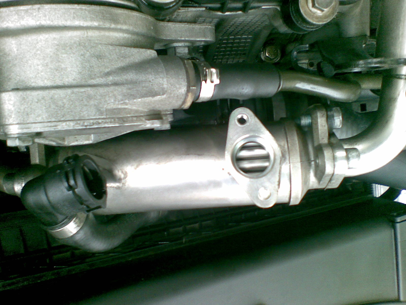

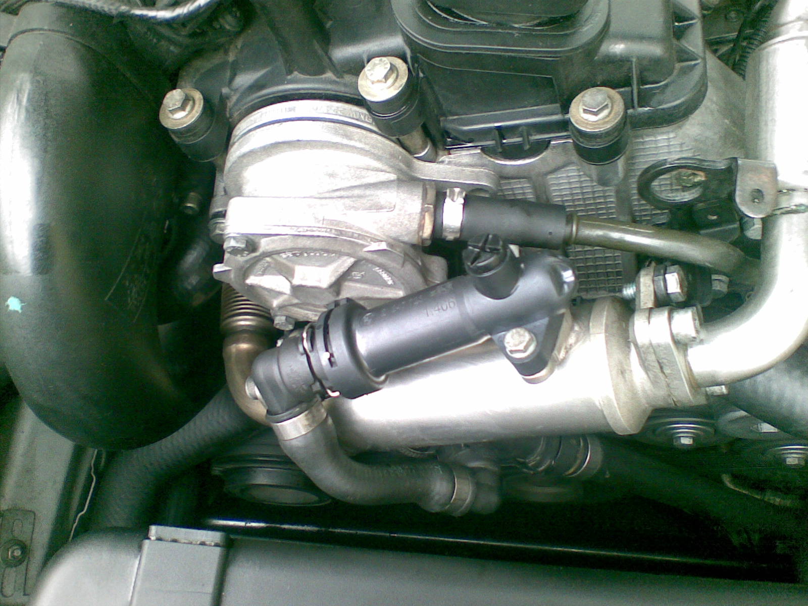

    Metto giusto un paio immagini degli ultimi due interventi:
    1) sostituzione termostato EGR (te pareva, dopo pompa acqua e termostatica principale cosa poteva mancare....#-o:biggrin:):
    prima dello smontaggio
    -aprire il tappo del liquido radiatore per togliere pressione al circuito altrimenti rischiate che vi arrivi il liquido in faccia come togliete il termostato
    - svitare i due dadi da 10
    - togliere il ferma tubo sulla sinistra
    - estrarre il termostato

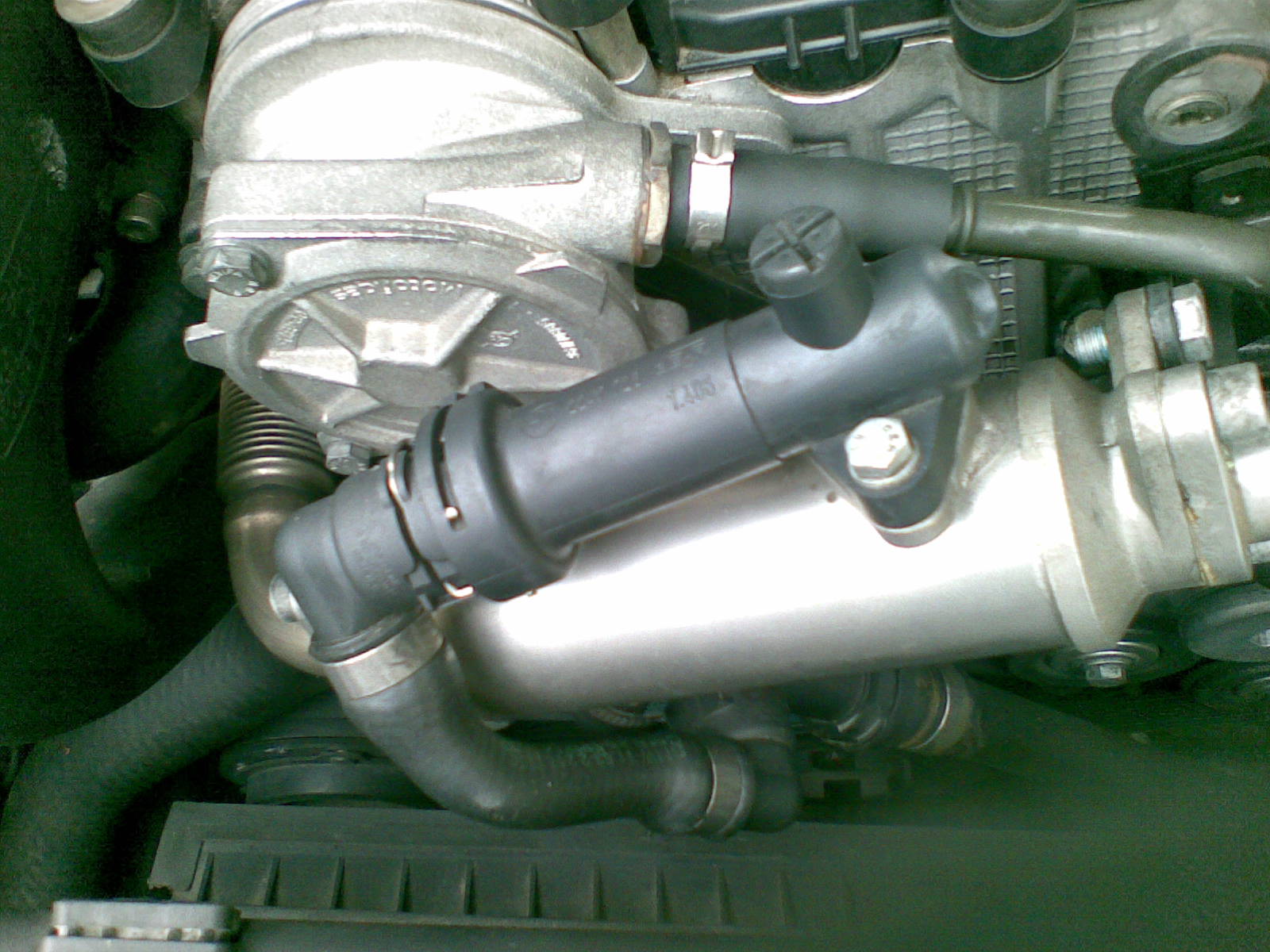

    ed il nuovo termostato rimontato

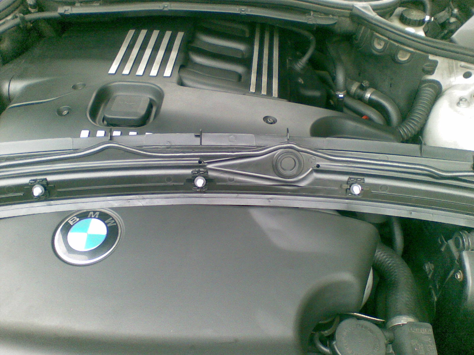

    2) sostituzione copertura paravento (ormai cotto da sole)
    - prima di cominciare segnare con un pennarello la posizione delle spazzole
    - togliere i copridadi delle due spazzole
    - svitare i due dadi da 16 (uno per ciascuna spazzola)

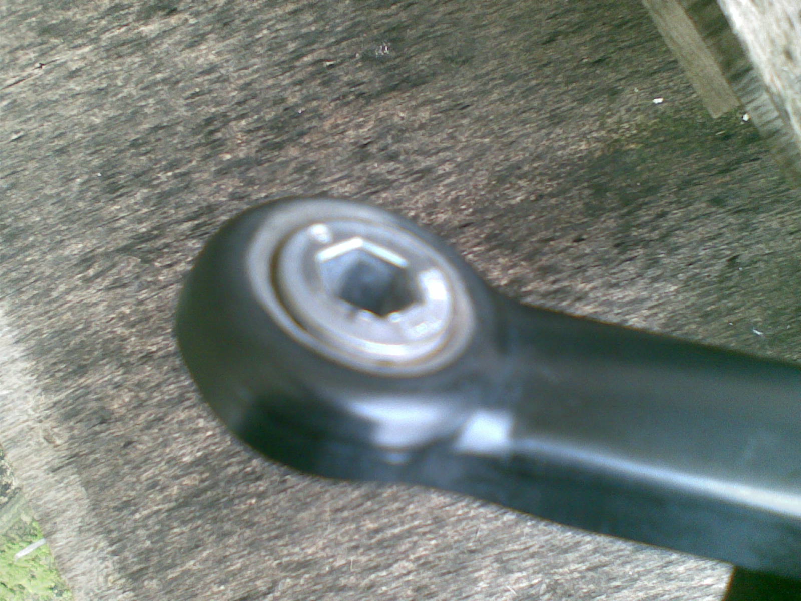

    - con un cacciavite fare leva per estrarre il la spazzola dalla sede. Per capirci, ogni spazzola ha al suo interno un dado millerighe che si può estrarre (scusate l'immagine sfuocata):

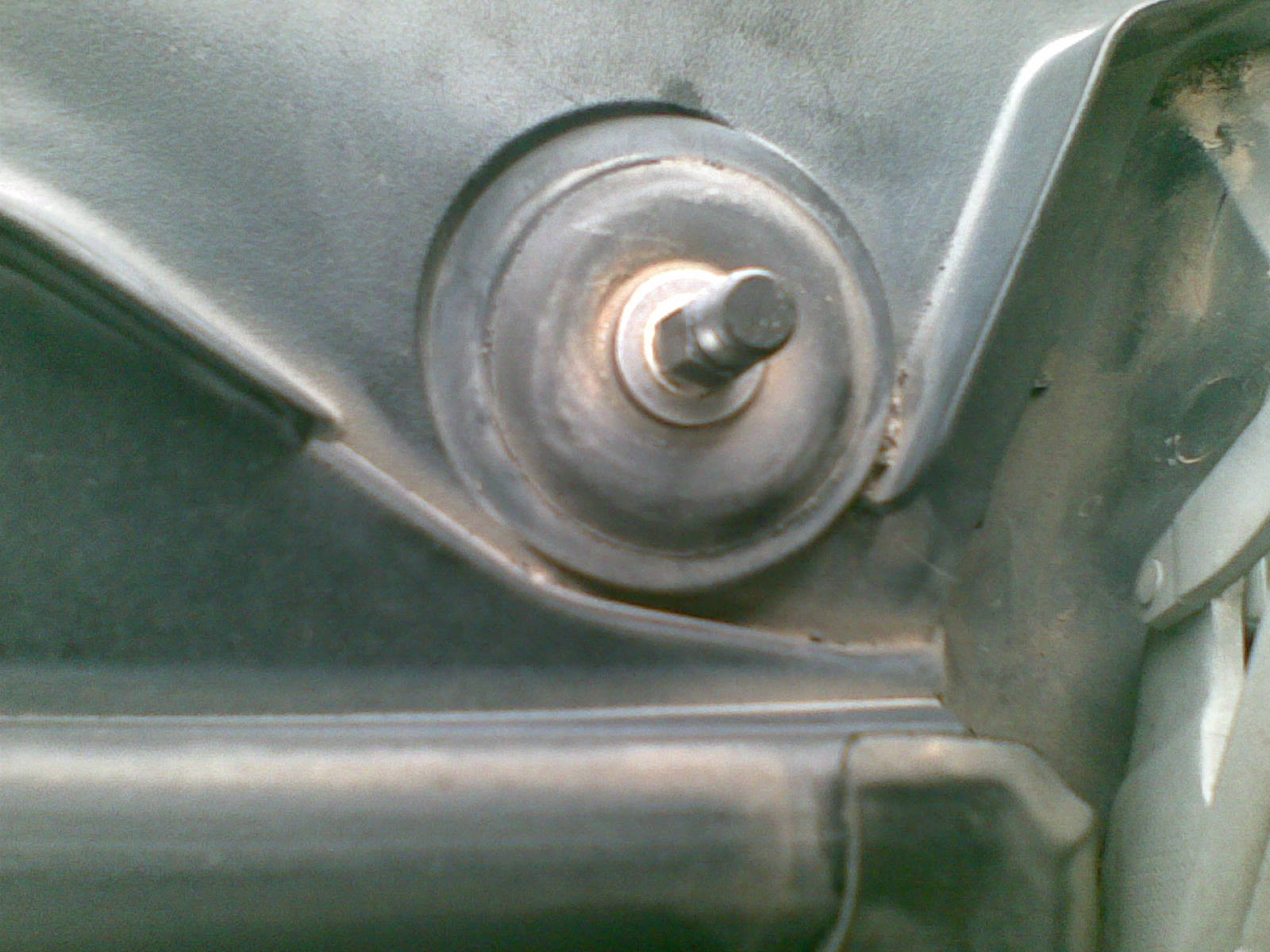

    -una volta estratte le spazzole rimarranno solo i due perni dei motorini:
    - ora la copertura paravento è tenuta solo dai soliti bottini a pressione quindi è sufficiente tirare verso l'alto per toglierla. Una foto della nuova dove si possono vedere i 7 bottoni
    - per posizionare la nuova è sufficiente eseguire le operazioni inverse: bottoni, spazzole, due dadi sopra con relativi copridado
